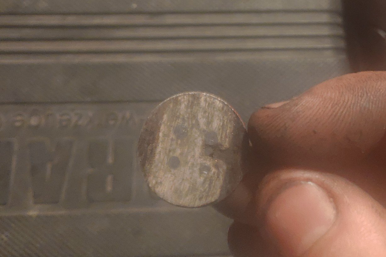

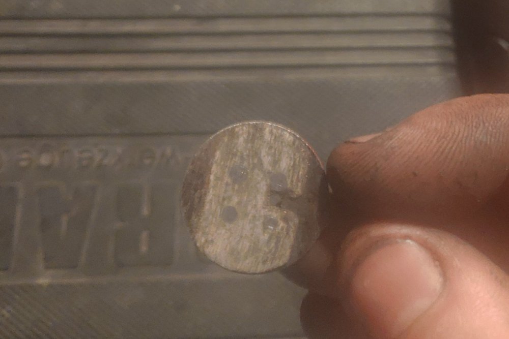

koksu12 Napisano 27 Czerwca 2020 Autor Napisano 27 Czerwca 2020 Już znalazłem źródło problemu czyli brak klocków. Patrzę na klocki a tam same gołe błahy zostały. Teraz pytanie jakie klocki kupić by dobrze hamowały i w deszczu błocie błyskawicznie nie znikały, orginalnie były jakieś czerwone (blachy czerwone)?
Mod Team bogus Napisano 28 Czerwca 2020 Mod Team Napisano 28 Czerwca 2020 Trwalsze będą okładziny mataliczne. Do wyboru masz jeszcze półmetaliki i ceramiczne.
koksu12 Napisano 28 Czerwca 2020 Autor Napisano 28 Czerwca 2020 https://rowerowy.com/sklep/czesci/klocki-hamulcowe/do-ham-tarczowych/prod/cp-bp-38s O takie mogą być?
Mod Team bogus Napisano 28 Czerwca 2020 Mod Team Napisano 28 Czerwca 2020 Średnio. Powierzchnia tarcia wygląda kiepsko, ma dziwny kształt, firma także nie jest znana. Rozejrzyj się za klockami EBC, A2Z także robi niezłe komponenty. Do BB5 najwięcej jest organicznych i półmetalicznych. Te drugie także nie powinny być złym wyborem.
Lawstorant Napisano 28 Czerwca 2020 Napisano 28 Czerwca 2020 Jest na nich jeszcze w ogóle powierzchnia cierna?
koksu12 Napisano 28 Czerwca 2020 Autor Napisano 28 Czerwca 2020 Jakieś śladowe ilości tak. https://mcsport.pl/klocki-avid-bb5-mechaniczne-metaliczne-spiekane.html Znalazłem metaliczne tylko one są jakieś kosmicznie drogie.
Mod Team bogus Napisano 28 Czerwca 2020 Mod Team Napisano 28 Czerwca 2020 Metaliczne spiekane i wszystko w temacie. Spieki to drogie, ale dobre okładziny.
