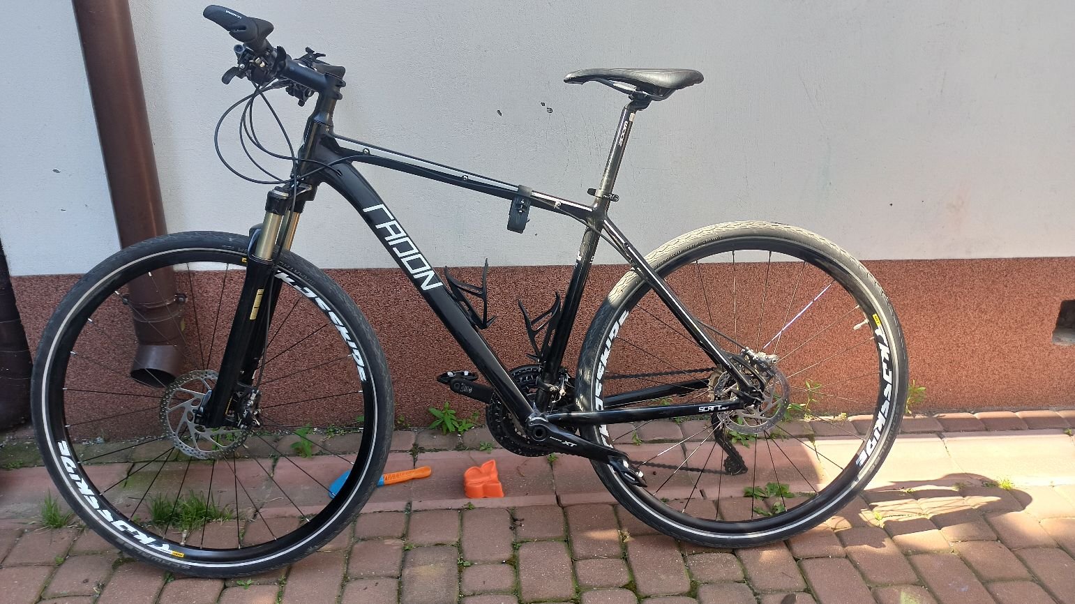

szymoon87 Napisano 28 Lipca 2020 Napisano 28 Lipca 2020 Też szukam widelca sztywnego, zmieniań suntour nrx d,rl air. Koła 28" I widzę tylko Mosso M5E(AC 46), Force MTB 29"(AC 47,5). Znacie słyszeliście o czymś jeszcze? Maks 400zł full alu.jakie marki? Jeżeli chodzi o dostępność Mosso. Mam info z dzisiaj Cytat Sklep@mossopolska.pl Witam.Czekamy na dostawę, towar jest w drodze, mam nadzieję że dotrze do nas wkrótce.Nie podam dokładnego terminu, ponieważ czekamy dość długo, w normalnych okolicznościach towar od wysyłki był u nas ok. tydzień czasu, teraz już ponad miesiąc jest w dostawie.Dam Panu znać jak widelce będą na stanie.Pozdrawiam.Przemysław Górniak

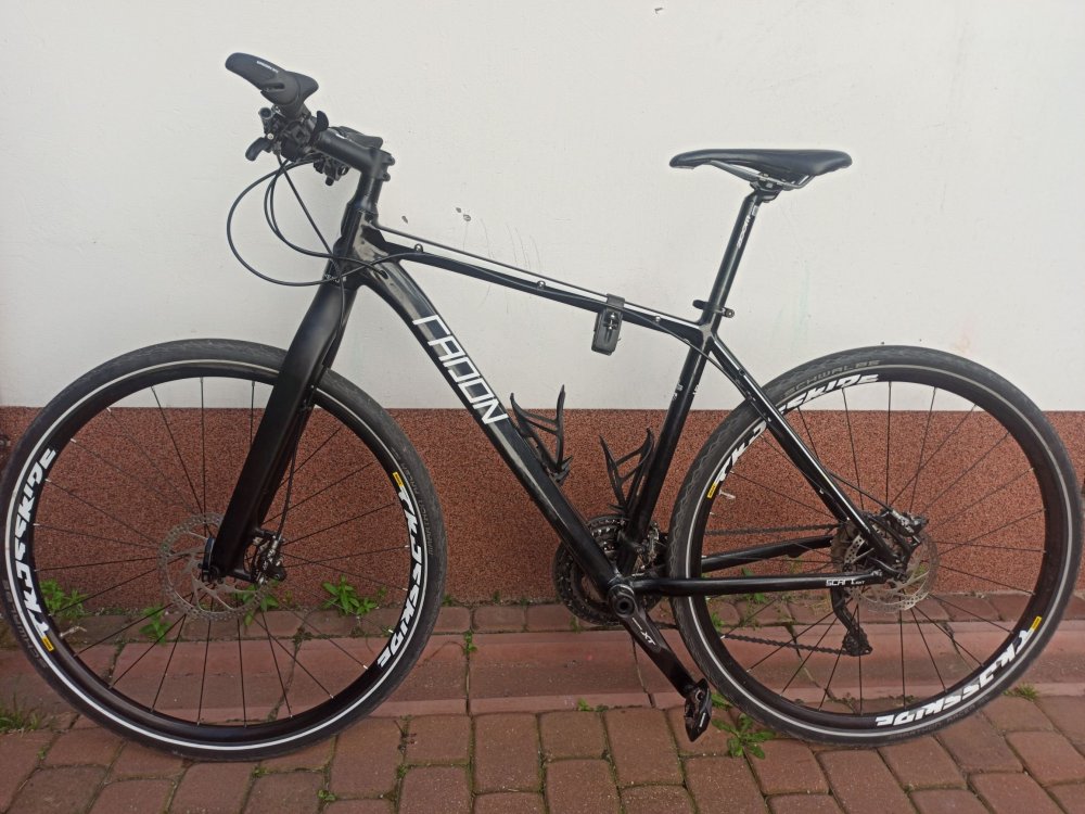

szymoon87 Napisano 31 Lipca 2020 Napisano 31 Lipca 2020 Znalazłem Cube w wersji OEM nówki ale bez gwarancji carbon 400zł, AC 48. Co Wy na to? https://www.olx.pl/oferta/widelec-sztywny-cube-carbon-29-tapered-os-9mm-mat-nowy-CID767-IDBTx97.html

szymoon87 Napisano 11 Sierpnia 2020 Napisano 11 Sierpnia 2020 Zamontowałem tego Cube i zeszło 1,3kg Widelec full karbon ważył 600g bo mtb solidny i długi AC48. Więc czarnulka ma 11kg równo teraz. Zrezygnowałem kupować na Ali widelce. pzdr.
