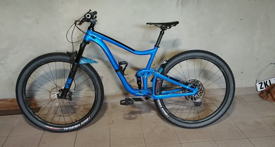

greyspider Napisano 23 Czerwca 2020 Napisano 23 Czerwca 2020 Witam serdecznie, Mam pewną wątpliwość. Wymieniłem swoje opony (na razie bez mleka) z poprzednich: MAXXIS Minion DHF 29x2.3, 60TPI, EXO, TR + MAXXIS DHR II 29x2.3, 60TPI, EXO, TR, Tubeless na: 2x Vittoria Mezcal G2.0 29x2.25 TNT (przód i tył)https://biostern.abstore.pl/opony-mtb-zestaw-vittoria-mezcal-g2-0-29x2-25-tnt,c106,p4186,pl.html Tak wygląda jak co tasma, bo ja sam nigdy jej nie widziałem: Tylko teraz... na tych oponach mam napisane, że musi być minimum 2 bara, czy tyle faktycznie musi być? Dobiłem do tych 2 ale powietrze i tak uchodzi powoli ale w ciagu 30min uszło z pare psi, wiadomo nie mam mleka, ale to znaczy pewnie że opona nie jest uszczelniona? Zanim zaleje mlekiem to wole miec pewnosc ze wszystko jest szczelne by nie stracic mleka bo mi ucieknie rantem itp Dobiłem teraz do około 2.5 bara i zobacze czy nadal ucieka powietrze w ciagu 30min. Wlozylem je obie do wody i sprawdzalem czy są jakieś bąbelki to nic nie było. Ale jednak powietrze uchodzi Mleka jeszcze nie dolewałem bo wolę pierw się dowiedzieć, jak to zrobić, nigdy nie wlewałem mleka, nie wiem czy w przypadku opon ktore ciężko wchodzą w obręcz to lepiej wlać przez wentyl czy może normalnie spuścic powietrze z opony, wyjąc ją z obręczy i na dolny kant nalać tam 100ml na każdą opone i następnie włożyć (ja musiałem siłą) tą oponę z powrotem. Sęk w tym że strzykawki nie mam.Dodatkowo nie wiem czy faktycznie po wlaniu opony musze dobić do minimum 2 barów by te mleko wszystko uszczelniło, czy jak to rozegrać? Proszę o jakieś porady, nie chce stracić mleko które mam już z zestawu a tym bardziej rozwalić opony czy obręcz.Chcę tez uniknąć jak to miałem w poprzedniej oponie, że z tylniej oponie ciękło mi mleko z obręczy/wnętrza opon z rantu. Nie wiem czy to wina niskiego ciśnienia czy o co chodzi... ale zawsze i szczególnie przez noc bo rano było to najabardziej widoczne i mleko mi uciekało:
Mod Team bogus Napisano 23 Czerwca 2020 Mod Team Napisano 23 Czerwca 2020 Mleko jest po to by wszystkie mikronieszczelności zakleić. Nie ma możliwości, żeby opony bez mleka były 100% szczelne. Nawet na mleku raz na 1-2 tygodnie trzeba dopompować. Wlać możesz jak ci wygodnie. Ja preferuję przez wentyl, ale jest to wolniejszy sposób niż bezpośrednio do opony, jednak później trzeba założyć rant opony na obręcz. Po wlaniu mleka pompujesz do ciśnienia w okolicy maksymalnego, następnie kręcisz kołem, wytrzepujesz, tak by mleko dotarło w każde miejsce. Można zostawić oponę na jakiś czas na jednym boku, potem na drugim. Jak chwilę poleżakują ustawiasz prawidłowe ciśnienie i gotowe. Ja w przypadku Mezcali pompuję 1.6-1.8 bar. Pytanie bardziej do ciebie, jakie masz preferencje. Generalnie z ciśnieniem trzeba trochę popróbować.
greyspider Napisano 23 Czerwca 2020 Autor Napisano 23 Czerwca 2020 Rozumiem, już się martwiłem, że mam powtórkę z rozrywki z tym uciekającym powietrzem nawet bez mleka i np. że to wina obręczy (bo generalnie ciekło mi z poprzedniej opony tylnej a z przedniej nic - nawet jak mialem duzo mleka w tej oponie tylnej co wylewalo sie mleko z wewnątrz, podczas gdy z przedniej mialem prawie 0 mleka a i tak nie było "smug" po mleku. Chyba że to właśnie z powodu dużej ilości mleka Czyli jak założyłem na razie opony bez mleka i są nowe to lepiej bym z tych 2,5 barów dodatkowo dopompował nawet do okolicy max 4 barów???? Co do następnych kroków to podobno mogę pojeździć na nowych oponach bez mleka - jakiś czas - po mieście (powiedzmy 10km?) i dopiero potem dolać mleko? Dętkę mam tylko jedną w dodatku contintentala Light co waży 140g, ale no jedna sztuka, wiec musiałbym dokupić drugą dętkę. Zreszta nie wiem co miałbym zrobić z wentylem, który jak pamietam jest uszczelniony od wewnątrz, nie chcialbym zepsuc Cytuję: 41 minut temu, Franz Mauer napisał: Lekko uciekające powietrze w oponie bez mleka to normalna rzecz, bo taki zestaw nigdy nie jest idealnie szczelny. Opona musi się ułożyć, bo wyciągnięta z opakowania jest pozginana. Są dwie szkoły : 1. Na jakiś czas wsadzasz w oponę dętkę i jeździsz na Dętce, aż opona nabierze właściwego kształtu na obręczy. Potem wyciągasz dętkę i wlewasz mleko. 2. Pompujesz oponę bez mleka i jakiś czas jeździsz uzupełniając powietrze. Potem wlewasz mleko i opona powinna być gotowa. Jest 3 szkoła, w której od razu po założeniu opony wlewa się mleko czeka, aż uszczelnią się ewentualne ubytki lub szpary. Najlepiej potrząsać kołem, aby mleko dotarło w możliwie najwięcej miejsc, dlatego na początku daje się go więcej niż zaleca producent. Pozostawiasz na jakiś czas koło w poziomie, potem obracasz na drugą stronę i powinno być ok.

Mod Team bogus Napisano 24 Czerwca 2020 Mod Team Napisano 24 Czerwca 2020 @greyspider trochę wyolbrzymiasz kwestię zalewania i uciekania powietrza. Jeśli masz wyprostowaną obręcz i nie jest pęknięta to co szkodzi spróbować zalać oponę mlekiem. Tymbardziej bym zalał, żeby dowiedzieć się czy coś się nie dzieje w okolicy zagięcia. Do dętek zawsze można wrócić. Napiszę raz jeszcze kolejność montażu opon tubeless przy zalewaniu przez wentyl: 1. Montaż opont na obręczy. 2. Wstrzelenie kompresorem opony i nabicie do maksymalnego ciśnienia na oponie. 3. Sprawdzenie czy opona siedzi równo na obręczy. 4. Spuszczenie powietrza i zalanie mleka przez wentyl. 5. Pompowanie do około 3,5-4 bar. 6. Wytrząsanie opony, pozostawienie na jakiś czas na jednym boku, potem na drugim. 7. Ustalenie ciśnienia. 8. Testy drogowe i kombinacje z odpowiednim ciśnieniem. Tu nie ma filozofii, czynność prosta, za pierwszym razem schodzi trochę dłużej, ale bez przesady.
greyspider Napisano 24 Czerwca 2020 Autor Napisano 24 Czerwca 2020 @bogus92 - obręcz jest tylko lekko przygnieciona (ale nie pęknięta!), 1mm szerokość i wysokości "otwór" przy 1 brzegu. (pół okrągły taki wiadomo) - zostawiłem te opony bez mleka nabite na 3,5 bara i tylna opona (właśnie tam gdzie jest ten pół okrągły otwór 1mm od górnej krawędzi obręczy) utrzymała powietrze, prawie chyba tyle samo, pewnie moze minimalnie zeszło, ale przednia zrzuciła 3x więcej powietrza niż ta tylnia, tzn jest moze z 3 bara zamiast 3,5... czyli z przednia coś jeszcze się pobawic bez mleka by ją uszczelnic? Tzn spuścić z niej powietrze i na maxa znowu kompresorem naladowac do 3,5-4 barów?? i wtedy dopiero strzykawka i jazda? -Co do mlekowania, to faktycznie brzmi latwo, dla mnie do miasta/do pracy, i ew czasem raz na tydzien tylko las ale bardziej XC to moge wlac 80ml czy lepiej 100ml od razu? Kupiłem generalnie dzisiaj w aptece strzykawkę 100ml (!!! ogromna : D,) oby tylko końcówka się zmieściła do wentyla. Mam jeszcze wątpliwość co do wlewania mleka. -Rozumiem, że wystarczy że odkręcę wentyl i normalnie wlewam mleko? -Pytam nie bez powodu, bo tak jak pisałem zastanawia mnie fakt że od wewnątrz (jak czyściłem taśme na obręczy) ten wentyl jest zakończony w ten sposób że jest uszczelnione wejście by mleko nie wylewało się przez owy wentyl z wewnąrz na zewnątrz-W jaki więc sposób te mleko się tam dostanie do opony przez zawór ? Skoro od wewnątrz jest uszczelnione takim prostokątnym "czymś"???

arek_wro Napisano 24 Czerwca 2020 Napisano 24 Czerwca 2020 1 godzinę temu, greyspider napisał: ale przednia zrzuciła 3x więcej powietrza niż ta tylnia, tzn jest moze z 3 bara zamiast 3,5... czyli z przednia coś jeszcze się pobawic bez mleka by ją uszczelnic? Lej mleko i nie kombinuj. U mnie po założeniu jednej z opon, powietrze zeszło do zera w pół godziny. Po zalaniu mlekiem trzyma bez problemu.
Mod Team bogus Napisano 24 Czerwca 2020 Mod Team Napisano 24 Czerwca 2020 Dokładnie, zalewaj i nie ma juz co kombinować z dobijaniem powietrza. Jak tylko opona siedzi równo to będzie dobrze. Wentylek możesz wykręcić delikatnie kombinerkami lub małym kluczem francuskim. Jak masz mleko od Vittorii to wlej po 100 ml do opony, a w razie dolewki zostanie 50 ml zapasu. Ja tak mam zrobione i wszystko jest cacy. P.S. Strzykawka 100 ml jest za duża do zalania mlekiem, bo w pełni otwarta nie mieści się między szprychami a piastą, ale lekko pod kątem dasz radę zalać.
greyspider Napisano 24 Czerwca 2020 Autor Napisano 24 Czerwca 2020 Oficjalnie 1 raz w życiu - oponki zamlekowane. Okazalo sie ze mialem taki "chwyt" w zestawie imbusowym do zrobienia dźwigni w tej węższej części do odkręcenia i zakręcenia tego wentyla Przejechałem się tez na tych oponach i normalnie rower wręcz SAM JEŹDZI, prowadzą się idealnie, zero tarcia w porównaniu do minion DHR I DHF -Niestety nie wziąłem poprawki, że 100ml strzykawka jest za duża i pod kątem tak jak kolega wyzej - musiałem lać, bez tej końcówki do wstrzykiwania. -Dodatkowo gdy włożyłem pod kątem tą strzykawkę i zacząłem lać mleko to nie wziąłem poprawki że to już się wlewa i tym sposobem wlałem 150ml mleka do tylnej opony, a na przód zostało tylko 100ml, całe opakowanie więc zużyłem. Czy to bardzo źle? Zużyje się szybciej jakoś? Po 3 miesiącach i tak będę musiał uzupełniać? Czy może dzięki temu na dłużej starczy? - Dodatkowo mam teraz 2,91 z tyłu a 3,31 z przodu, czy można mieć takie proporcje czy lepiej mieć więcej w przedniej? - I ogółem, czy można mieć takie duże ciśnienie w oponach tubeless z mlekiem? Czy lepiej dla zdrowia opon i mleka(?) mieć niższe ciśnienie w granicy 2 barów. - na tych oponach mam napisane że minimum 2 bary, pewnie to producent tak napisal by zagwarantowac nieprzebijalność, ale domyślam się że na mleku mogę jeździć i na 1,3 bara na tych oponach?
