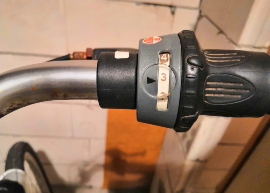

soulafein Napisano 22 Czerwca 2020 Napisano 22 Czerwca 2020 A dobrze jest ustawiony? Jakiego masz Clickboxa - ten mechanizm przy tylnej piascie - zrób zdjęcie. Mam Spectro7 i działa dobrze. Podstawa to włączyć 4 bieg i ustawić na Clickboxie tak żeby czerwona "nakrętka" w środku zgadzala się z linia na Clickboxie. Zrób zdjęcie od góry Clickboxa na 4 biegu. Chyba, że masz jeszcze starszy model....
SoloTM Napisano 22 Czerwca 2020 Napisano 22 Czerwca 2020 Zawsze na 4 biegu dwie kropki muszą byc w 1 linii. Czasem od dołu je widać, czasem gdzie indziej. Od tego trzeba zacząć.

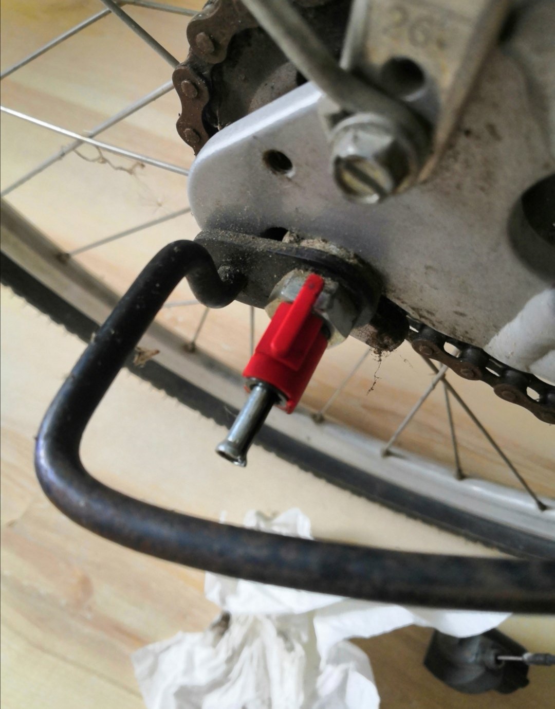

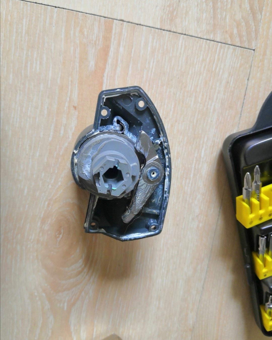

adrusek Napisano 22 Czerwca 2020 Autor Napisano 22 Czerwca 2020 Chyba mam przyczynę. Czerwony plastik jest ułamany i tamta część zablokowała ten mechanizm. Rozkręciłem clicboxa żeby wyjść go. Niestety sprężyna rozwinęła się.. Wie ktoś jak to poprawnie złożyć? Widziki tak z piasty są wysunięte i działają

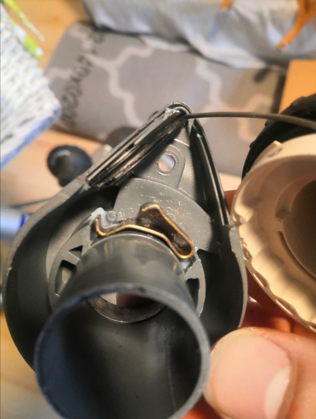

adrusek Napisano 22 Czerwca 2020 Autor Napisano 22 Czerwca 2020 Jako ostatnią szansę kupiłem dwuskładnikowy klej do plastiku. Skleiłem, złożyłem i o dziwo przełącza biegi.. Musiałem wymienić jeszcze linkę i po rozkręceniu manetki wypadla taka blaszka, włożyłem skręciłem ale wydaje mi się, że wskazania biegów nie są jak wcześniej. Wie ktoś jak ta blaszka powinna być włożona?
soulafein Napisano 23 Czerwca 2020 Napisano 23 Czerwca 2020 44 minuty temu, adrusek napisał: Jako ostatnią szansę kupiłem dwuskładnikowy klej do plastiku. Skleiłem, złożyłem i o dziwo przełącza biegi.. Musiałem wymienić jeszcze linkę i po rozkręceniu manetki wypadla taka blaszka, włożyłem skręciłem ale wydaje mi się, że wskazania biegów nie są jak wcześniej. Wie ktoś jak ta blaszka powinna być włożona? A jak wygląda ta blaszka, jakieś zdjecie?
adrusek Napisano 23 Czerwca 2020 Autor Napisano 23 Czerwca 2020 Nie mam ale dziś jeszcze raz zaglądnę do środka. Bo ona pasowała w każdym położeniu.
adrusek Napisano 23 Czerwca 2020 Autor Napisano 23 Czerwca 2020 Przełożyłem teraz tak. Niby bardziej zgrywają się położenia. Ale chciałbym potwierdzić czy tak może być
