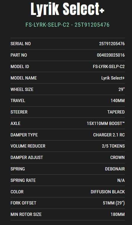

Ogniomistrz Napisano 21 Listopada 2020 Napisano 21 Listopada 2020 No i stało się, kupuję Lyrika. Wersja podstawowa ,z rynku wtórnego ale nie używany (wymontowany z roweru ,do którego zaaplikowano coś innego). Produkcja tegoroczna. Będzie to wymiana w zasadzie 1:1 bo taki sam skok (140mm) i offset (51mm). Rura sterowa ciut poniżej górnej krawędzi mostka (ok. 0,5cm) ale po zdjęciu podkładki będzie ok. Teraz na zjazdach będę pewnie szalał jak Danny Hart.:) Cytuj
Gość Napisano 22 Listopada 2020 Napisano 22 Listopada 2020 Szybki jesteś ! Napisz więcej co zacz .. który dokładnie , może się da podpompować do 150 Cytuj

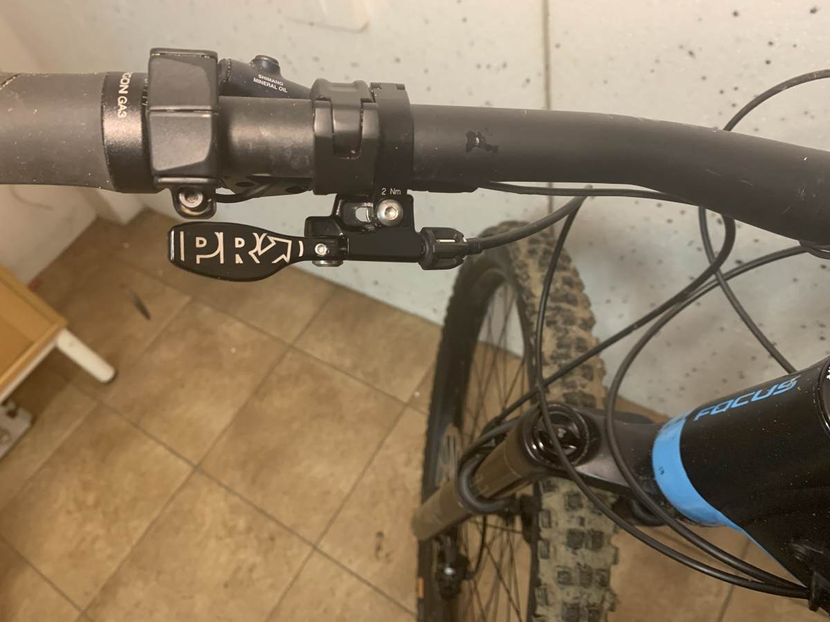

Ogniomistrz Napisano 16 Grudnia 2020 Napisano 16 Grudnia 2020 Dwa słowa po zmianie z Recona na Lyrika : jest dużo, dużo płynniej i stabilniej (tzn. brak praktycznie owej trzęsawicy , o której wcześniej pisałem) , najbardziej wychodzi to na zjazdach : w tych miejscach gdzie na Reconie musiałem już przyhamowywać bo zaczynałem tracić kontrolę na nad rowerem teraz jadę szybciej i cały czas jest jeszcze bezpiecznie. Mówiąc obrazowo , kierownica trzyma poziom niczym lufa armaty w Leopardzie gnającym po bezdrożach.:) Przy okazji wymieniłem hamulce na 4 tłoczkowe ( M7120) - choć mam wrażenie, że w stosunku do M6000 jakiejś szalonej różnicy nie ma ( przynajmniej na mazowieckich "górkach"). Dużo bardziej zadowolony jestem z innej zmiany widocznej na zdjęciu poniżej: nowa manetka sztycy podsiodłowej - działa rewelacyjnie: płynnie i co najważniejsze dużo lżej od firmowej (zainstalowanej w pozycji góra -dół). Jest też w lepszym miejscu ( wystarczy lekki ruch kciukiem i jadę "windą" w dół ). 1 Cytuj

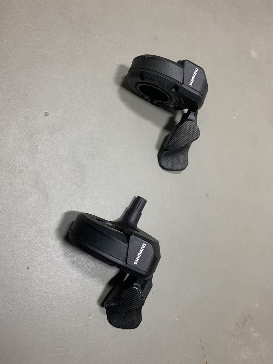

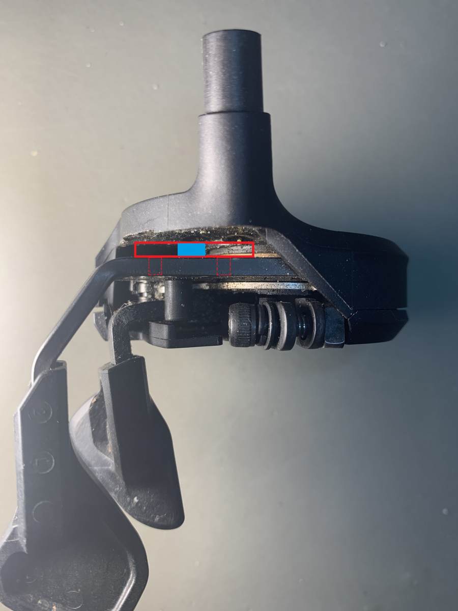

Ogniomistrz Napisano 18 Grudnia 2020 Napisano 18 Grudnia 2020 Kilka słów o tym co dało mi impuls do zmiany manetki wspomagania z SE-E8000 na SW-7000 (przyciskową). Najpierw niewinne zdjęcie manetek , które używałem ( oryginalna i druga taka sama zakupiona po uszkodzeniu pierwszej). Manetki są wykonane perfekcyjnie - złego słowa powiedzieć się nie da... Teraz zdjęcie bardziej detaliczne poniżej. W manetce impuls przełączający daje płytka plastikowa ( której kształt odwzorowałem na czerwono) z wtopionym mikro magnesem (kolor niebieski). I teraz najważniejsze: płytka przyczepiona jest do wewnętrznej dźwigni manetki za pomocą dwóch trzpieni, które wystają z niej i wchodzą w otwory w owej dźwigni ( zaznaczyłem je linią przerywaną). Pytanie za 5 punktów : co się stanie jak podczas upadku/wywrotki (zdarza się w MTB) uderzymy manetką tak ,że się lekko odegnie? Odpowiedź: płytka wypadnie i koniec zabawy z przełączaniem. Jak jej nie znajdziemy to cała manetka jest do wymiany , choć po lekkim dogięciu dźwigni od strony mechanicznej działa na 100% dalej. Jest to niestety typowy przykład Japońskiego Overengineeringu.. Dodam tylko, że obie manetki uszkodziły się w ten sam sposób.. Cytuj
Gość Napisano 19 Grudnia 2020 Napisano 19 Grudnia 2020 Jasna śrubka! To się prosi o kłopoty, dzięki wielkie za wpis. Chyba kupię SW-7000 na zapas .. Cytuj
