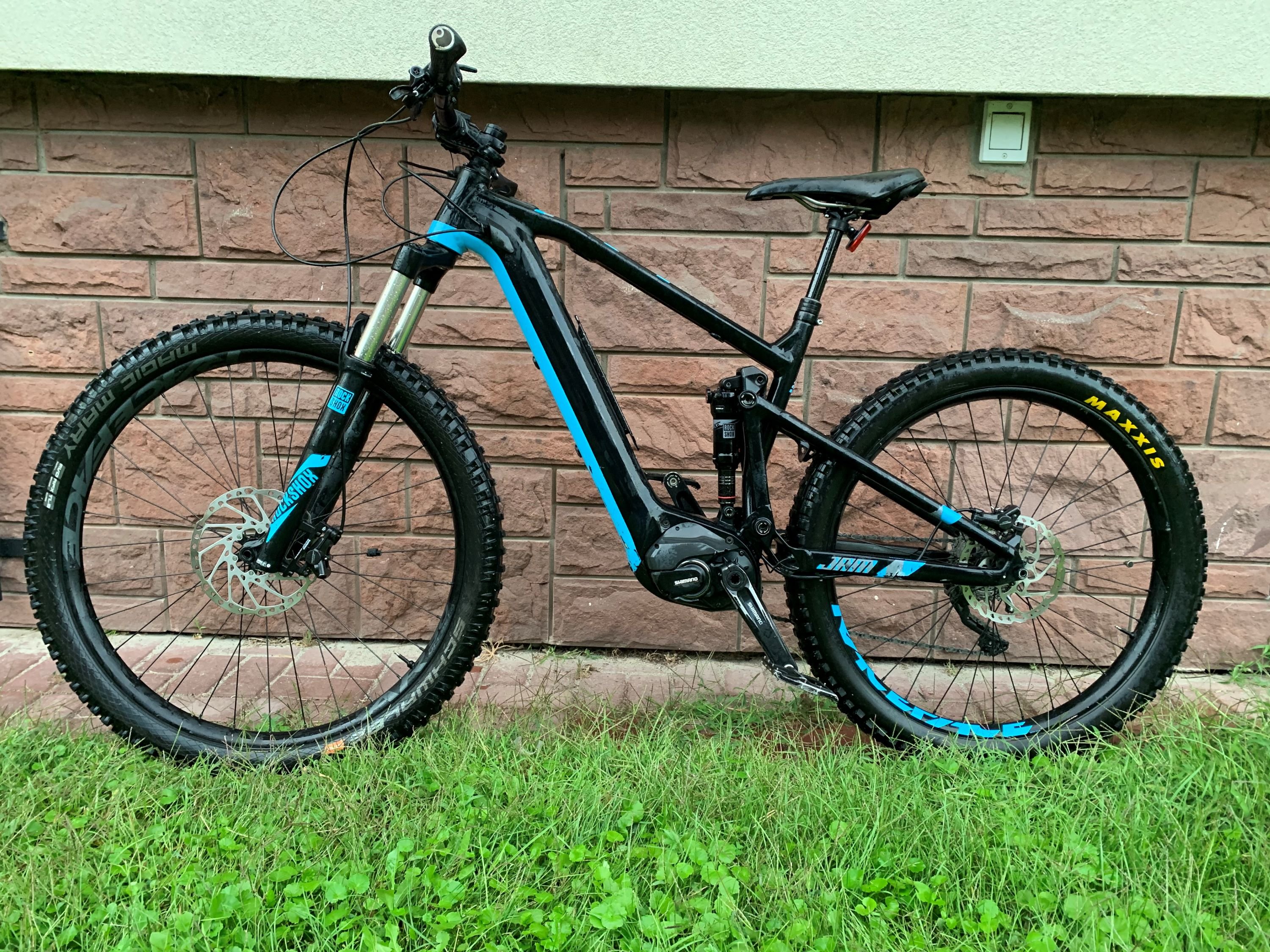

Ogniomistrz Napisano 15 Września 2020 Napisano 15 Września 2020 Kemusi - masz mocną łydkę skoro na jednej baterii robisz 1200m przewyższenia w 2h .Ja ostatnio zrobiłem 43 km i prawie 1200m w 2h09min i zużyłem 1,5 baterii ( jedna starczyła tylko 26-27km ). Coś mi się nie chce wierzyć..Trzeba by chyba porównać konkretne trasy. Zasięg podobny do twojego miałem jak jechałem głównie na eco i trailu ,praktycznie nie dotykając boosta. Ale wtedy ok. 30min dłużej jechałem.. Więc pytanie czy to było dokładnie 2h czy też 2h30? Bo czas moim zdaniem jest tutaj bardzo istotny (zakładając, że trasy są podobne). Z innej beczki: Zmieniłem przednie koło w swoim na 29x2.6, płynniejsza jazda jest choć po piachu lepsze 27.5x2.8. Tak to wygląda z "bocznej perspektywy":) Cytuj

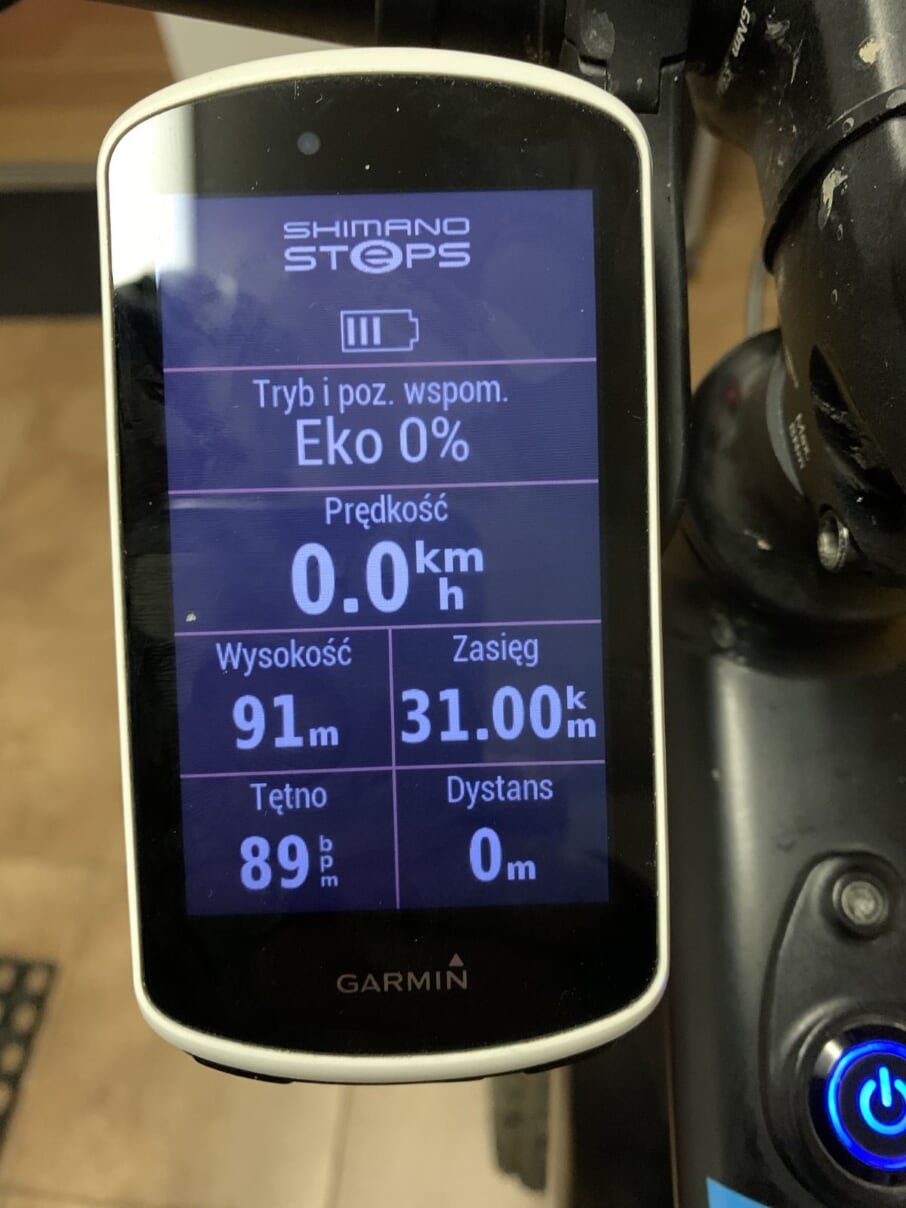

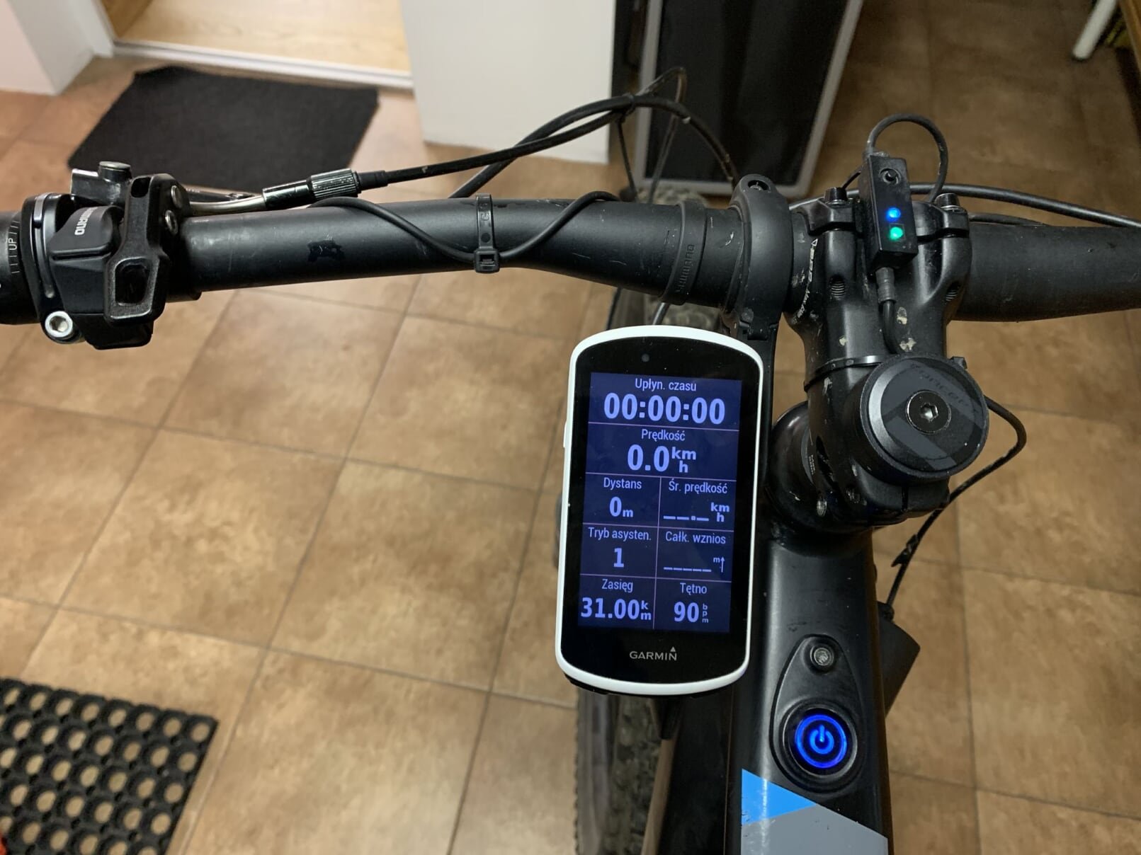

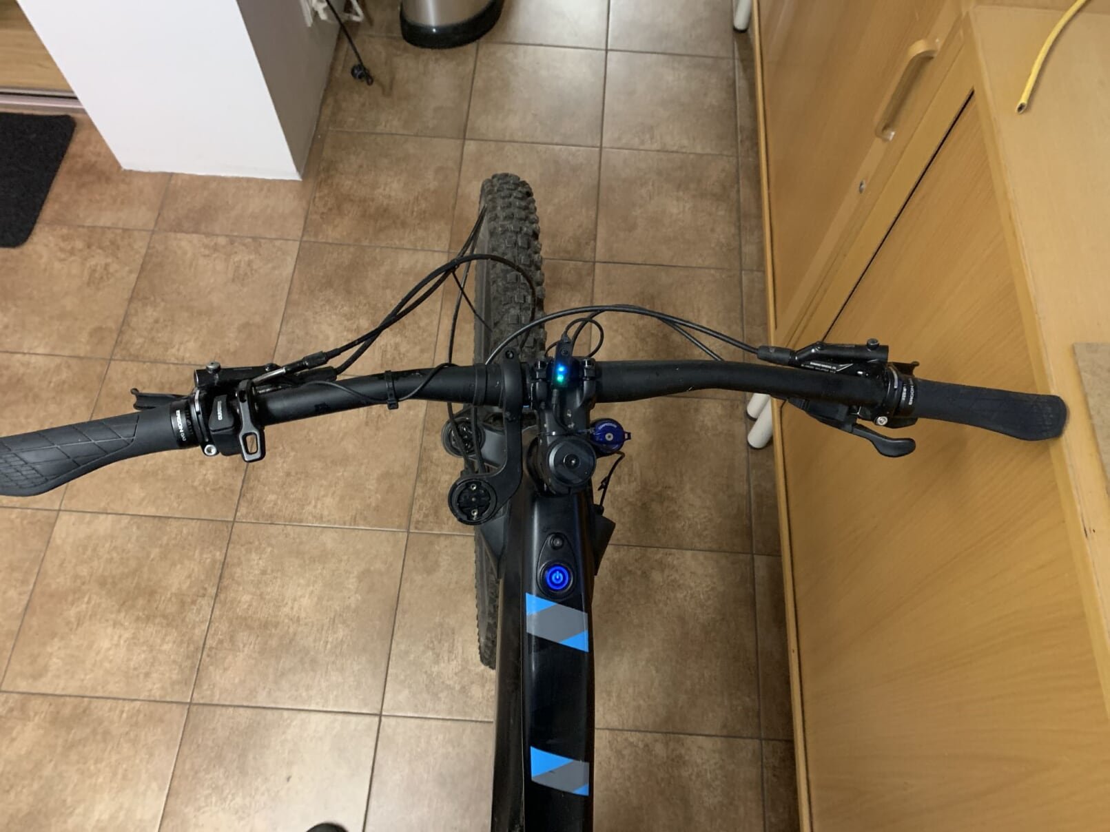

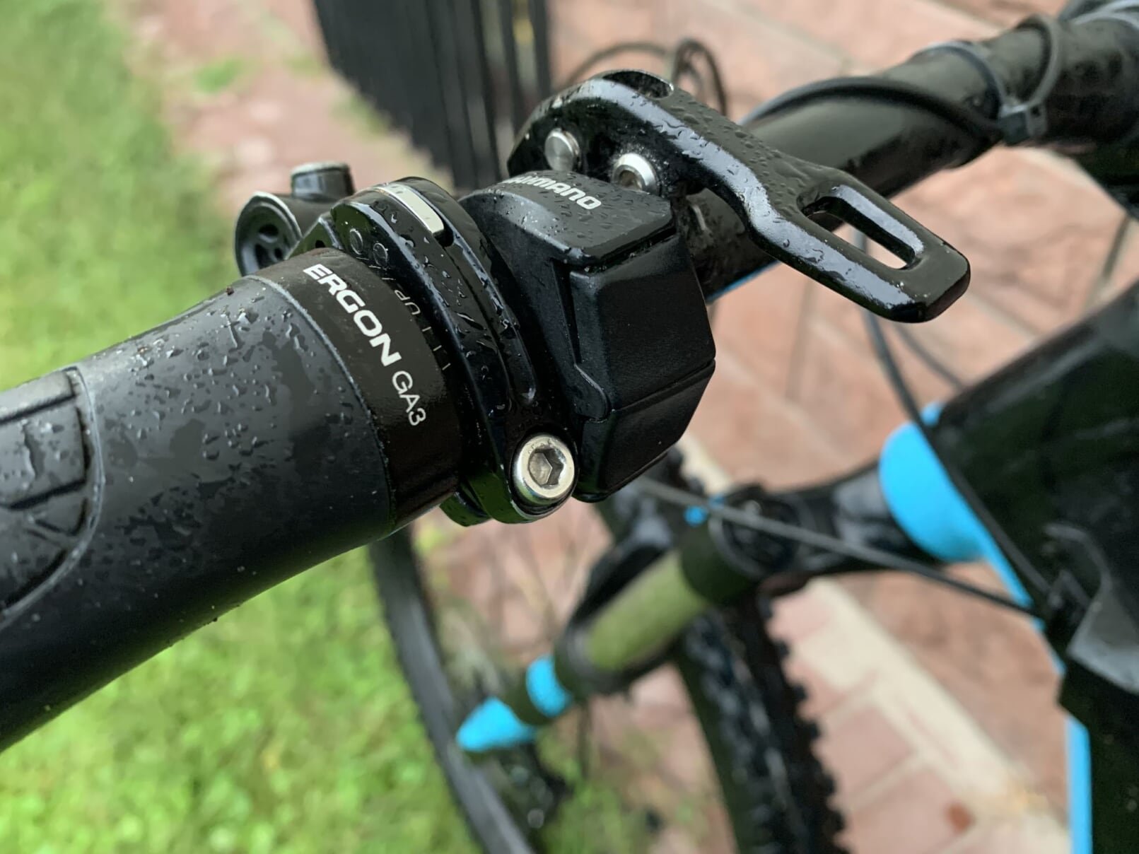

Ogniomistrz Napisano 15 Września 2020 Napisano 15 Września 2020 Rozpocząłem temat minimalistycznego kokpitu: 1 . oryginalna manetka zmiany wspomagania , (po rozwaleniu drugiego egzemplarza) poszła w zapomnienie. Teraz jest przełącznik z serii 7000 . Na początku trzeba się trochę przyzwyczaić ale później jest już tylko lepiej . Przede wszystkim jest szybciej , bardziej intuicyjnie no i mam przeświadczenie ,że uszkodzenie tego będzie dużo trudniejsze . 2. zamiast oryginalnego wyświetlacza jest EW-EN100 Na razie tyle. Mając EW-EN100 można połączyć się np. z Garminem , który oprócz mapy udostępnia dodatkowo dane z napędu. Poniżej zdjęcia pokazujące zmiany: Cytuj
Ogniomistrz Napisano 17 Września 2020 Napisano 17 Września 2020 W końcu jest. Test nowego napędu Shimano: https://www.1enduro.pl/pojezdzone-shimano-ep8/ Podobno nowy wyświetlacz obługuje ANT+ więc EW-EN100 nie jest już potrzebny aby połączyć się Garminem. Z tego co widzę na stronie Focusa, to poszli bardziej w kierunku nowego Boscha - znalazłem tylko jeden model z nowym napędem Shimano.. Cytuj
Gość Napisano 18 Września 2020 Napisano 18 Września 2020 ..w nodze coś jeszcze się ostało A poważnie to mam taką „przydomową” pętlę ,którą robie w mniej więcej 1,20-30 przewyższenie około 1100 ,zależnie od wybranej trasy i warunków na ustawieniach eco trail. Sympatycznie wygląda z nowym kolem i swietnie ,że sie mieści ..niedawno gadałem z Mariuszem Bryją , też ma elektryka i jeździ na oponach 2,5 przód-tył . Nie zdecydował bym się na oponę 2,3 z przodu , na kamienie to za mało Cytuj

Ogniomistrz Napisano 18 Września 2020 Napisano 18 Września 2020 Koło z przodu jest naprawdę wielkie ( dlatego 29x3.0 jak chce Gharalion to chyba jakiś kosmos już - ma ktoś jakieś doświadczenie na tym?). Na zjazdach "chowam się" za nim o ono zapier.....la. Choć po dużych kamieniach dopiero jak zmniejszyłem ciśnienie z 1,3 na 1,2 zaczęło jechać. Jutro odbieram rower z serwisu z nową tylną gumą Schwalbe Eddy Current (27,5x2.8) no i zobaczymy jak to cudo będzie się spisywać na trasie. Cytuj
Gość Napisano 19 Września 2020 Napisano 19 Września 2020 Grubo! napisz o wrażeniach z jazdy .. Może też kiedyś kupię Eddiego ,ale raczej 2,6 Ps. Poza tym, 3,0 może się nie zmieścić .. Cytuj
Gharalion Napisano 19 Września 2020 Autor Napisano 19 Września 2020 Rock Shox 35 ma połknąć 29x3.2, więc raczej się nie boję Doświadczenia z plusowymi 29 nie mam, natomiast jeździłem na 27,5x3,2 i był kosmos Cytuj
Gość Napisano 19 Września 2020 Napisano 19 Września 2020 Ooo! dobrze wiedzieć, dla mnie 2,8 to już potwór Cytuj
