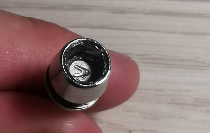

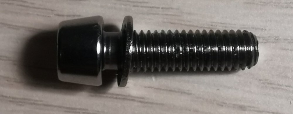

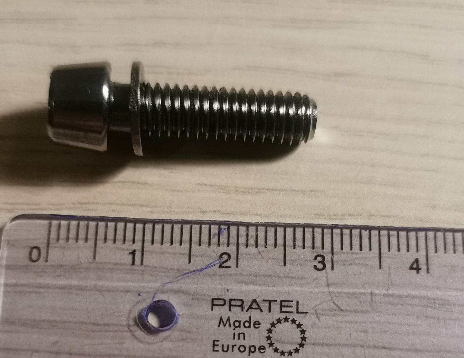

Tomciu15 Napisano 20 Czerwca 2020 Napisano 20 Czerwca 2020 Witam, wyrobiły mi się śruby od mostka rowerowego w krosie hexagon 6.0 2019, przez co nie mogę ich dobrze dokręcić i boję się trochę o bezpieczeństwo jazdy. Gdzie mogę kupić takie śrubki jak na zdjęciu? (4szt) W trzech sklepach rowerowych w mojej okolicy nie było, wiecie może dokładniej co to są za śrubki aby kupić odpowiednie? Dokręca się je na klucz imbus 5 lub 6 mm. Pozdrawiam

1415chris Napisano 21 Czerwca 2020 Napisano 21 Czerwca 2020 Jak masz mozliwosc, przejdz sie do sklepu metalowego, niekoniecznie tego prowadzonego przez kolesi z dlugimi wlosami. Standardowe sruby, w zdecydowanej wiekszosci M5 i ok 20mm dlugie (mierzone bez glowki). Bardziej toporne mostki uzywaja M6. Nie musisz miec tych podkladek.
Tomciu15 Napisano 23 Czerwca 2020 Autor Napisano 23 Czerwca 2020 Nigdzie nie mogę znaleźć tych śrub, są na allegro z taką główka tylko, że 19 mm i wysyłka z Chin więc odpada bo potrzebuję na już ale znalazłem kilka aukcji z innymi główkami, które też mogłyby pasować, np: https://allegro.pl/oferta/m5x25-sruba-imbusowa-nierdzewna-walcowa-sruby-10sz-6781062313?utm_medium=app_share&utm_source=facebook Czy śruby tego typu będą się nadawać jeśli chodzi o wytrzymałość i bezpieczeństwo podczas jazdy?
1415chris Napisano 23 Czerwca 2020 Napisano 23 Czerwca 2020 Jak ci nie przeszkadza ich siermiezny wyglad, to beda sie nadawac. To jest stal, wiec kwiestie wytrzymalosci i bezpieczenstwa mozna pominac. Z tym ze 25mm na 100% beda za dlugie. Jak nie znajdziesz nic innego, to stal dobrze sie tnie. Np na Cyklomani sa pelne zestawy srub to mostkow, 6szt 26zl.
Tomciu15 Napisano 23 Czerwca 2020 Autor Napisano 23 Czerwca 2020 Chodzi o te śruby? https://www.cyklomania.pl/ritchey-sruby-alu-do-wcs-4axis-6szt,id5913.html Szkoda tylko, że nigdzie nie jest napisane jaka jest ich długość ale się spytam przez email
