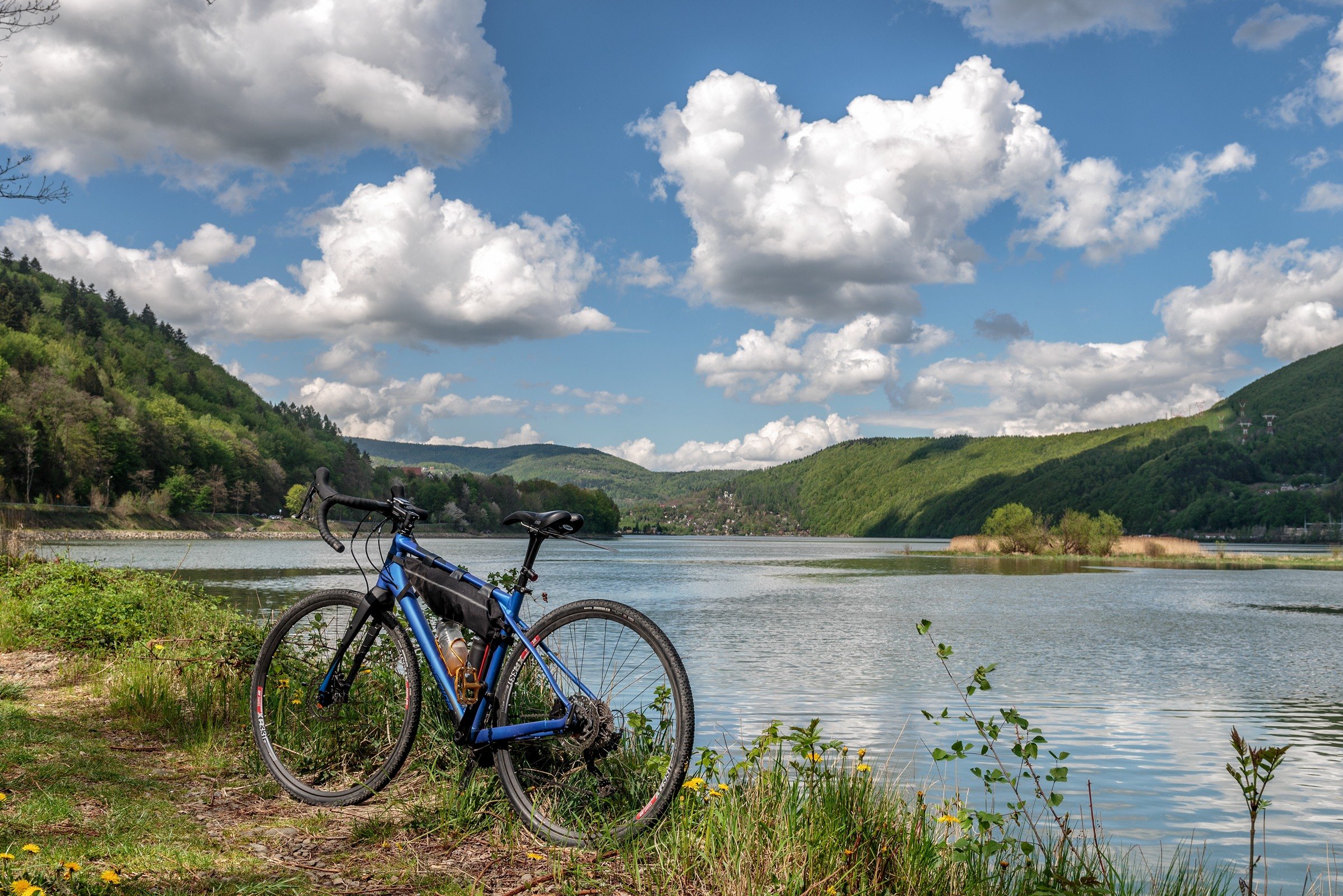

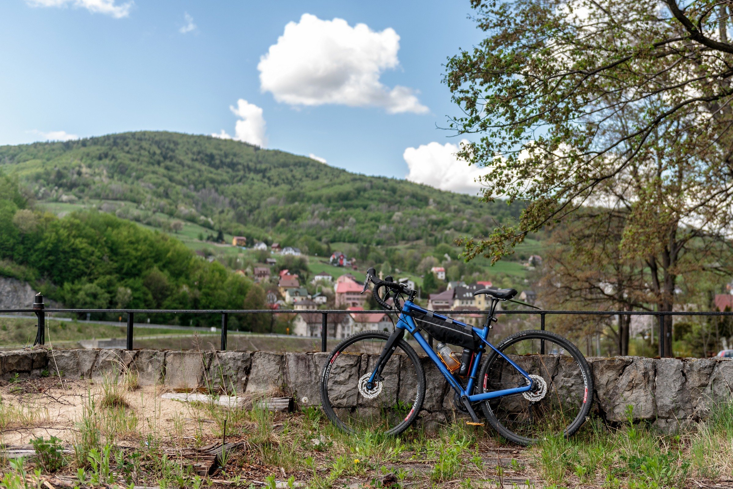

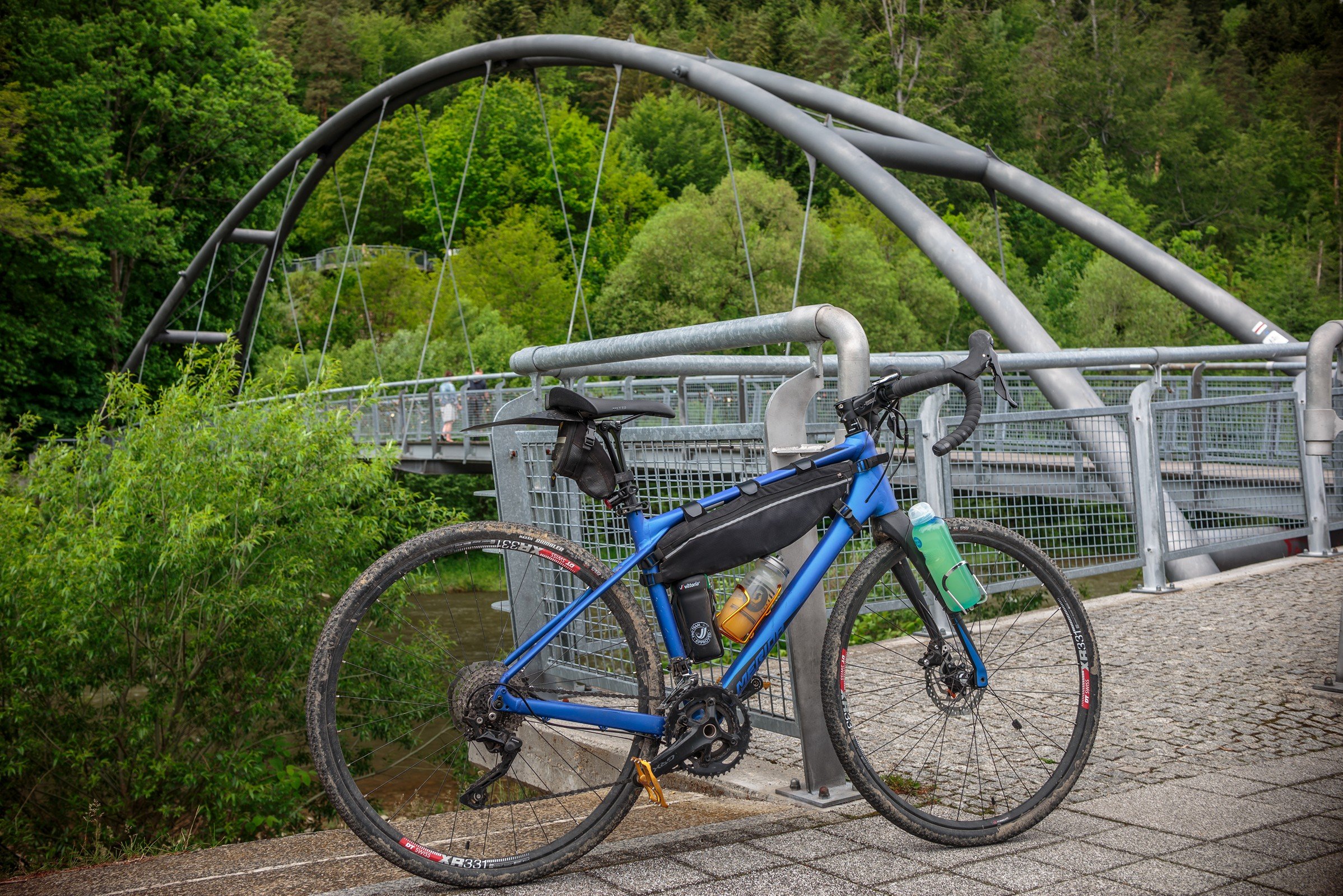

kipcior Napisano 20 Czerwca 2020 Napisano 20 Czerwca 2020 Postanowiłem napisać kilka słów o moim gravelu z perspektywy kierownika fulla, któremu baranki to jeno z bacą na halach się kojarzyły. Jako, że mieszkam w górach, przez ostatnie 5 lat moim jedynym rowerem był full. Postanowiłem poszukać drugiego roweru, który będzie lepiej sprawował się na szosie ale pozwoli też zjechać na polne drogi. Założenie było takie, że będzie lekki (poniżej 10kg), co nie do końca się udało. Będzie baranek, na którym nie jeździłem do tej pory. Będzie mieć miękkie przełożenia, które pozwolą mi się po tych górkach pospinać. I przede wszystkim będzie mi się podobać, co od razu dyskwalifikowało wszelkie szare i czarne konstrukcje. Padło na niebieską Meridę Silex 400 2020. https://www.merida-bikes.com/pl-pl/bike/667/silex-400 Merida czegoś wysoko się ceni ale udało się dostać 10% rabatu od ceny katalogowej, a to już tak źle nie wygląda. Choć dobrze też nie... Dlaczego akurat Silex 400? Budżet pozwalał na więcej ale oferta droższych aluminiowych modeli nie była dla mnie satysfakcjonująca. No jakoś nie miały niczego na czym mi zależało. A z kolei na karbonium to jednak było mało. Na dodatek niebieski Silex na żywo wygląda świetnie i współczynnik "chce to" nie pozwolił mi wyjść ze sklepu bez niego. Rama Silexów z wysoką główką i opadającą górną rurą przywodzi na myśl bardziej crossa niż szosówkę. Ale dla kogoś, kto nie jeździł na baranku ta główka wcale nie jest zbyt wysoka. Właściwie po pierwszych kilku kilometrach na dzień dobry odwróciłem mostek w górę, żeby była jeszcze wyżej. To najtańszy model Meridy wyposażony w najniższą grupą GRX400 2x10. Ale najlżejsze przełożenie w gravelach - 30x36 występuje tylko w tej grupie. Nie widziałem sensu na moje tereny w GRX800 z 31x34 w połączeniu z aluminiową ramą. Pierwsze wrażenia z jazdy: pozytywne - rozpędza się momentalnie, jest szybki i lekko wjeżdża pod wzniesienia. negatywne - jest twardo, w górnym chwycie słabo, a w dolnym choć tłumienie drgań jest znacznie lepsze to plecy i szyja nie były zachwycone. Jazda po betonowych płytach powodowała ból w łokciu. Jednakże kupując go od razu wiedziałem, że będę robił pewne zmiany. I na początek rozczarowanie. Producent obiecuje 10,2kg, a w rzeczywistości jest 10,4kg bez pedałów. "Ja wiedziałem, że tak będzie". Więc pierwsza rzecz do wymiany to mostek na amortyzowany Redshift. Po tym w górnym chwycie mam taką samą wygodę jak w dolnym. Ale też nie więcej, cudów nie ma, to nie amortyzator. To nie płynie po dziurach jak full ale sprawia, że stają się łagodniejsze więc wpakowanie się w jakieś dziursko nie jest problemem. Choć kilometr albo dwa dziur przetykanych asfaltem już fajne nie jest. Ale z braku innych sensownych rozwiązań uważam, że to jest must have do tego typu roweru. Druga rzecz to amortyzowana sztyca VCLS. Było z tym trochę problemów, bo to karbon, bo to średnica nie ta, bo to regulacja nietypowa. Koniec końców udało się, coś tam to daje ale generalnie nie jest konieczne. Po pół roku stwierdzam, że wolałbym myk-myka. Tak, w gravelu i nie widzę tym nic dziwnego. Trzecia rzecz to koła. Oryginalne są... właściwie całkiem przyzwoite. Ważą niecałe 2kg, toczą się dobrze ale mają irytująco hałaśliwe piasty. Nowych koła na DT350 z obręczami XR331 dały ok 450g zysku. Ostatecznie po tych wszystkich zmianach rower waży 10,2kg gotowy do jazdy z platformowymi pedałami Xpedo Spry, koszykiem na bidon, licznikiem i jakąś lampką z tyłu. Miałem nadzieję na zejście poniżej 10kg ale niestety ciężko to wyraźnie zrobić bez karbonowej ramy. Drugie wrażenia z jazdy. W porównaniu do fulla, gdzie mam prawie takie same koła ale opony 2,25 to na asfalcie gravel jedzie sam. Nie chodzi nawet o jakąś przewagę w prędkości, bo ta jest niewielka rzędu 2-3km/h. Ale lekkość powoduje, że zmęczenie jest znacznie mniejsze i zwyczajnie można jechać dalej. Do tego możliwości baranka w zakresie różnych chwytów to coś pięknego. Dolny chwyt wyraźnie obniża opory powietrza i pozwala jechać kolejne 2-3km/h szybciej, choć nadal nie jest to dla mnie wygodne. Ale mogę tak już wytrzymać znacznie dłużej niż na początku. W dół idzie jak złe. Byle pagórek i przekroczenie 60km/h nawet bez pedałowania to nie jest problem. Pod górę nadal jest szybciej o te kilka km/h . Drogi polne, żwirowe itp. o ile tylko jest w miarę równo idzie jak złe. Strava pokazuje mi PR w miejscach, gdzie jak sądziłem full będzie jednak szybszy. Kamienie, korzenie, rowy jakieś... Zakładając, że jest sucho to da się i to czasami zaskakująco dzielnie sobie radzi. Ale jednak na czymkolwiek gorszym niż polna droga full to jest król. GRX Mam mieszane uczucia. Niby jest dobrze ale nie do końca. Klamkomanetki są jak dla mnie nieco za daleko dla moich palców i nie bardzo sobie wyobrażam hamowanie awaryjne. Same hamulce też są takie sobie, porównywalne z najtańszym hydraulikiem Shimano w MTB. Działa, może być. Choć to trochę przerażające, że większość rowerów tego typu hamuje jeszcze gorzej. Zmiana biegów działa bardzo dobrze, można zmieniać po dwa na raz, jest sprzęgło. Ale ze sprzęgłem chodzi to ociężale i wolę jeździć bez. Przełożenia mają odpowiedni zakres, choć przy 15% nachylenia i więcej to już jest za twardo na moją nogę. Do tego mamy tu 2x i różnica 16t w korbie jest za duża. Bardzo brakuje mi tu trzeciej, środkowej zębatki z przodu. 1x to zdecydowanie nie dla mnie, a 2x działa jakby był kastratem. Do tego nie udało mi się ustawić przerzutki tak, by na obu blatach obsługiwała całą kasetę bez obcierania. Za duży przekos i 30 daje radę, 46 już nie. Opony Maxxis Rambler 38mm robią dobre wrażenie o ile nie ma błota, ale nie mam doświadczenia w oponach tego typu, żeby je porównać z innymi. Dętki to jakiś tajwański wynalazek i tylną ostatnio dziwnie przebiłem w dwóch miejscach na raz przy wentylu od strony obręczy. Jako podsumowanie mogę dodać, że fullem zrobiłem w tym roku jak na razie jakieś 250km. Gravelem 2000km, co najlepiej obrazuje, czy to był dobry zakup
