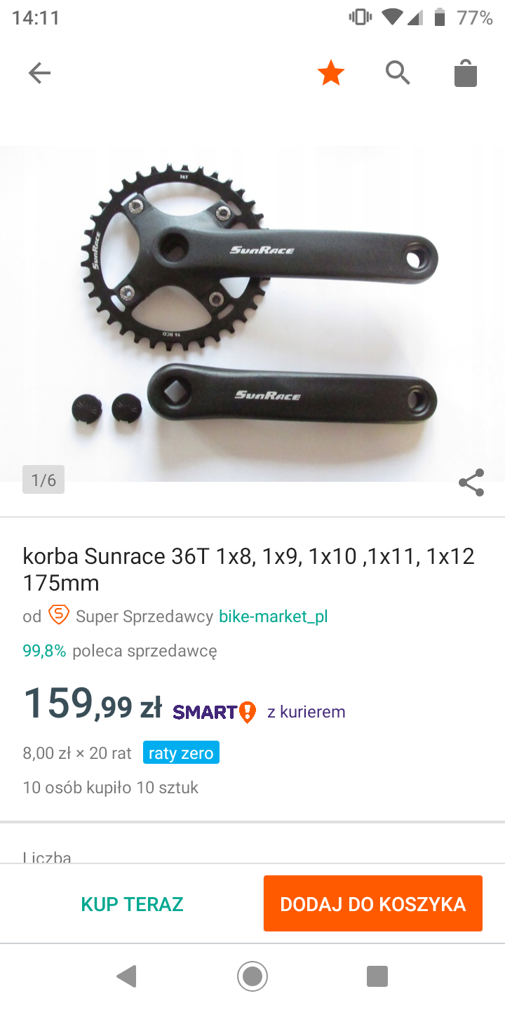

Mateusz3728 Napisano 19 Czerwca 2020 Napisano 19 Czerwca 2020 Cześć zastanawiam się nad zakupem takiej korby na kwadrat firmy sunrace. Miał ktoś lub posiada taką i czy mógłby dać opinię na temat tej korby. Jeżdżę rekreacyjnie więc wymagań dużych nie mam.
inforobert Napisano 21 Czerwca 2020 Napisano 21 Czerwca 2020 Linia łańcucha to 50 mm Jaką korbę teraz masz ? Jaki napęd z tyłu ? Alternatywnie to można użyć FC-m361,linia łańcucha to 50 mm https://allegro.pl/oferta/korby-shimano-acera-fc-m361-42x32x22-czarne-175-7848174091 https://allegro.pl/oferta/shimano-fc-m361-korba-6-7-8s-acera-48x38x28-175-cz-5115284148 Zdejmujesz najmniejszy i największy blat. Możesz je sprzedać.
Mateusz3728 Napisano 21 Czerwca 2020 Autor Napisano 21 Czerwca 2020 Przód korba i przerzutka turneya czyli szajs korba 3blaty a tyl 8rz 11 lub 12(juz nie pamiętam dokładnie ale to szczegół) 32 przerzutka altus. Chociaż jak tak pomyślę zostanę na 3 blatach z przodu. Jak zajadę ten napęd do końca to pomyślę o wymianie na 1x10 od deore.
