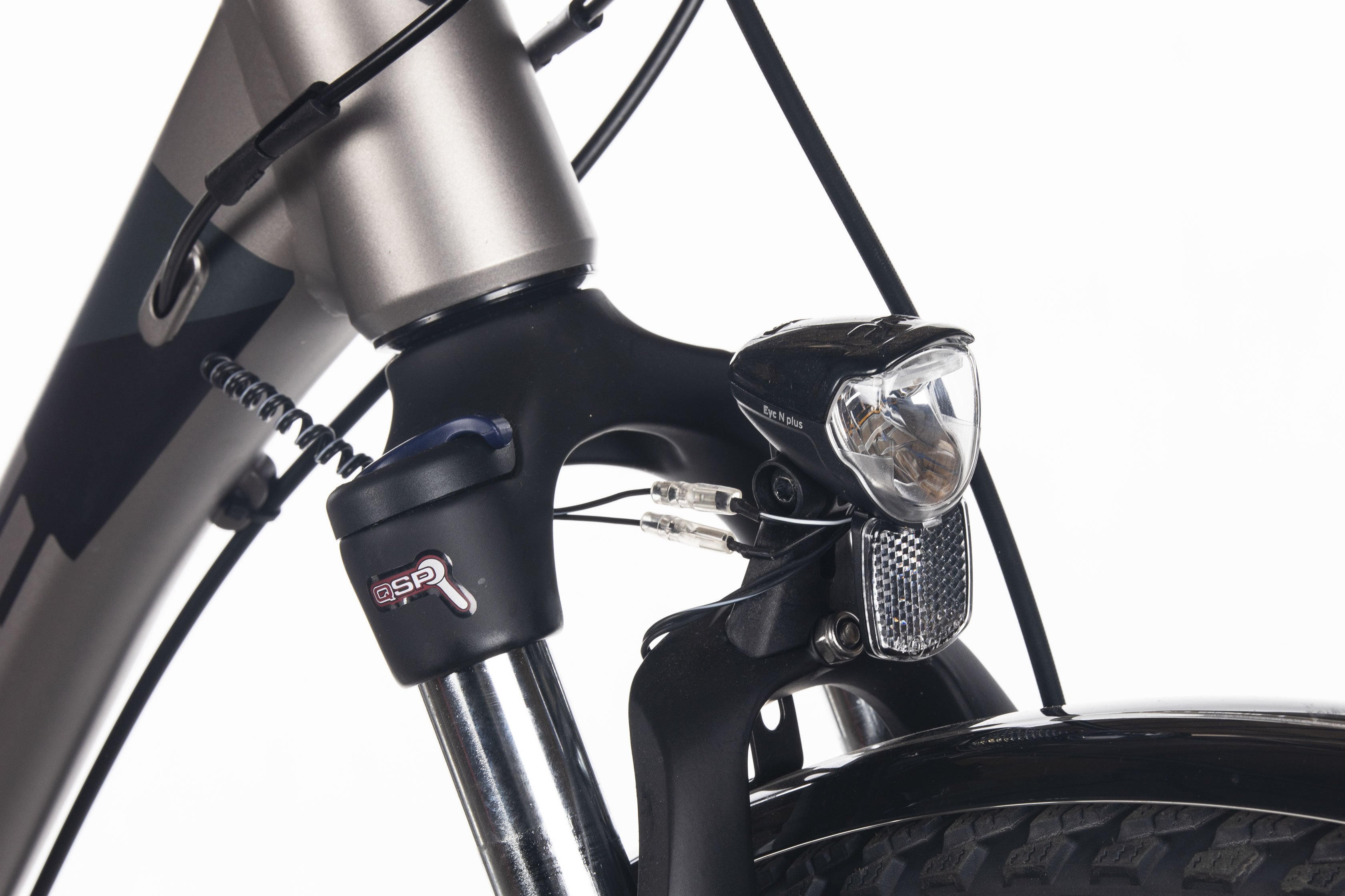

Hehu Napisano 16 Czerwca 2020 Napisano 16 Czerwca 2020 (edytowane) Witam posiadam Unibike Expedition GLS model 2017 rok w tej chwili fabrycznie mam zamontowany amortyzator przedni Suntour NEX a chciałbym zamienić go na Suntour NCX-D różnica jest w średnicy w rurach sterowych NEX ma 28mm a NCX-D 30mm czy jest możliwa taka zamiana? NCX-D https://www.srsuntour.com/pl/products/fork/NCX-D-6269.html i NEX https://www.srsuntour.com/ru/products/fork/NEX-6282.html Edytowane 16 Czerwca 2020 przez Hehu Cytuj

Hehu Napisano 16 Czerwca 2020 Autor Napisano 16 Czerwca 2020 52 minuty temu, chudzinki napisał: Patrz na "Steerer tube" - ma być 1-1/8". Wymiary 28 i 30 mm to średnica rur goleniowych. Rzeczywiście...nie dopatrzyłem. Ale NEX ma dane: 1-1/8" (TS) STKM a NCX-D 1-1/8"(TS), STKM / 1.5"to 1-1/8" tapered(CTS), Alloy czyli w tym drugim przypadku chodzi o ramę z główką taperowaną? 36 minut temu, wkg napisał: Nie lepiej trochę poczekać, uzbierać i kupić https://www.rosebikes.pl/rock-shox-paragon-gold-rl-28-disc-suspension-fork-2651674 ? Tylko czy on ma miejsce na zamontowanie lampki przedniej? Cytuj

Hehu Napisano 16 Czerwca 2020 Autor Napisano 16 Czerwca 2020 Teraz, wkg napisał: Ale jakiej lampki ? Masz prądnicę ? Lampkę się montuje na kierownicy ale ja nie widze jakiś zewnętrznych różnic względem tych Sounturów a to zupełnie inna klasa amortyzatora. Z Sontourów cały czas coś czarnego wycieka :/ Mam prądnicę a lampka jest zamontowane w widelcu amortyzatora i jest mega dobra model BUSCH + MULLER LUMOTEC EYC N PLUS i nie chcę z niej rezygnować. Cytuj
wkg Napisano 16 Czerwca 2020 Napisano 16 Czerwca 2020 Pewnie nawiercili dziurkę, te Sontoury też nie mają jakiejś dziurki z tego co widzę. Cytuj
wkg Napisano 16 Czerwca 2020 Napisano 16 Czerwca 2020 No dziurę przewiercili osłabiając i tyle. Jakie masz hamulce ? Cytuj
dovectra Napisano 16 Czerwca 2020 Napisano 16 Czerwca 2020 1 godzinę temu, Hehu napisał: NEX ma 28mm a NCX-D 30mm NIe zauważysz różnicy, to takie same tanie uginacze. Godzinę temu, wkg napisał: Nie lepiej trochę poczekać, uzbierać i kupić https://www.rosebikes.pl/rock-shox-paragon-gold-rl-28-disc-suspension-fork-2651674 ? Tu zauważysz różnicę. 6 minut temu, Hehu napisał: Mam prądnicę a lampka jest zamontowane w widelcu amortyzatora i jest mega dobra mode Jesli po obróceniu kiery o 180 st. tego nie upierdzielisz to ok. Cytuj
Hehu Napisano 16 Czerwca 2020 Autor Napisano 16 Czerwca 2020 (edytowane) 2 godziny temu, wkg napisał: No dziurę przewiercili osłabiając i tyle. Jakie masz hamulce ? Nic nie jest przewiercone to jest oryginalny odlew w widelcu hamulce mam v-brake. 2 godziny temu, dovectra napisał: NIe zauważysz różnicy, to takie same tanie uginacze. Tu zauważysz różnicę. Jesli po obróceniu kiery o 180 st. tego nie upierdzielisz to ok. Tak ale NCX-D ma jedną goleń pneumatyczną a NEX tylko sprężyny a druga sprawa chce wstawić hamulec tarczowy a obecny widelec NEX nie ma mocowań na zacisk hamulcowy. Edytowane 16 Czerwca 2020 przez Hehu Cytuj
