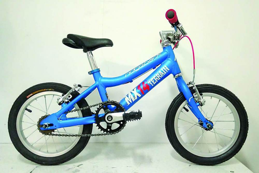

Roballinho Napisano 13 Czerwca 2020 Napisano 13 Czerwca 2020 (edytowane) Dziecko rośnie, więc wyciągnąłem z garażu rower po poprzednikach z postanowieniem, że spróbuję go jeszcze trochę odchudzić. Założyłem, że urwanie 500 gramów mnie zadowoli, ale jak poważyłem poszczególne klamoty, to nie bardzo wiem, z czego tę wagę możny by jeszcze zdjąć. Pacjentem jest Ridgeback MX14. W obecnej konfiguracji waży 7,5 kg Tu na zdjęciu jest konfiguracja fabryczna. Mój egzemplarz został już nieco odchudzony, o aluminiową korbę, klamki, kokpit. Pozbyłem się też tej osłony łańcucha, a boczne kółka nawet nie były rozpakowane. Oto, co pokazała waga: Hamulce v-brake kpl. – 370 g Suport na kwadrat – 318 g Siodło ze sztycą – 271 g Korba – 427 g Koło przednie 14" z oponą 1,75" i dętką – 1035 g Koło tylne 14" z oponą 1,75", dętką i wolnobiegiem 1 rz. – 1420 g Zacisk siodła – 24 g Stery – 90 g Wspornik kierownicy 22 mm, wpuszczany – 355 g Pedały – 294 g Widelec 14", 1"– 760 g Kierownica 2,54 mm; 450 mm – 180 g Klamki hamulcowe kpl. – 167 g Gripy – 48 g Linki z pancerzami – 80 g Na pierwszy rzut oka stalowy widelec jest klockiem, który można by wymienić. Problemem jest jednak dostępność aluminiowego lub karbonowego zamiennika posiadającego na dodatek piwoty i 85 mm rozstaw haków. Koła również wydają się ciężkie, ale jak odejmę wagę opon, dętek i wolnobiegu w przypadku tylnego koła, to myślę, że nic lżejszego nie znajdę, tym bardziej, że ograniczeniem są tutaj nietypowe szerokości piast – 85 / 115 mm. Czy urwanie 500 g z konfiguracji, którą pokazałem wyżej jest w ogóle możliwe, nie wydając jednocześnie worka pieniędzy? Edytowane 13 Czerwca 2020 przez Roballinho Cytuj

Roballinho Napisano 10 Listopada 2020 Autor Napisano 10 Listopada 2020 Projekt odłożyłem na 2 miesiące do szafy, by ostatecznie zamknąć go dokręcając nowe pedały. Osiągnąłem zakładane 500 g z małą górką. Koszty jakie poniosłem, to kilka godzin przed komputerem i z grubsza 150 zł. Poniżej rower po zmianach i tabelka dla fetyszystów. Więcej klamotów nie wymieniam, bo zbyt dużo by to kosztowało, a zysk na wadze byłby już niewielki. 1 Cytuj
