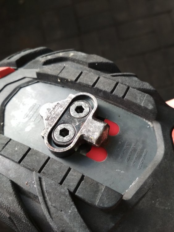

Gość Napisano 11 Czerwca 2020 Napisano 11 Czerwca 2020 Dzięki Krzysiek, zacznę od wymiany tych bloków w butach. Teraz jakie ja mam te bloki hehe? Na nich będzie jakiś symbol? Bo pamiętam, że były jakieś 2 rodzaje zależnie od sposobu wypinania. Pamiętam, że pytałem się Was i kupiłem te, które mi doradziliście i są bardzo OK Zejdę do samochodu to zrobię fotkę i zaraz wrzucę.
KrisK Napisano 11 Czerwca 2020 Napisano 11 Czerwca 2020 Teraz, omegagl napisał: Tomek, na tych blokach przejechałem jakieś 3k km (może 6) Wiesz 3kkm to pikus przecież nie bedziesz bloków co kwartał wymieniał.. Jak je męczysz na kamieniach i w błocie/zimie i sporo podchodzisz mogą sie trochę bardziej zużyć. Jak Ci but nie lata w pedale to bym je zostawił w spokoju. Prędzej bym prysnął na pedał wd40 czy inne mazidło i sprawdził, czy mu nie przejdzie na chwilę. Możesz jeszcze trochę sprężyny dokręcić.
Gość Napisano 11 Czerwca 2020 Napisano 11 Czerwca 2020 Sprężyny to mam w miarę mocno dokręcone. Nieee Krzysiek ja to taki "francuski piesek" żadne kamienie, żaden deszcz, teraz to już nawet żadne leśnie ścieżki. Tylko suchy, ładny asfalt Zimą już też nie jeżdżę. Jakie to są te bloki?
KrisK Napisano 11 Czerwca 2020 Napisano 11 Czerwca 2020 SM-SH51 Ja tam nie widzę nadmiernego zużycia w nich. Lakieru jeszcze nie straciły całkiem. Moje po 2k gorzej wyglądają a są ok. Teraz, omegagl napisał: żaden deszcz To Ty chyba na trenażerze jeździsz albo na pustyni mieszkasz. Co najmniej połowa moich jazd w tym roku była mniej lub bardziej deszczowa. Trudno po południu się wyrwać na dłużej niż 2h, żeby jakiś opad się nie pojawił. w deszczu się dopiera zabawa zaczyna A jak rower na drugi dzień pięknie gra jak zapomnisz przesmarować.
Gość Napisano 11 Czerwca 2020 Napisano 11 Czerwca 2020 Dzięki Krzysiek, faktycznie masz rację SM-SH51, trochę zatarte napisy, ale to te. Patrzę na Allegro to grosze, zamówię. Wypraszam sobie, mieszkam w Warszawie, jeżeli już pustynia, to betonowa Tu mam taką "swoją" stałą trasę przez Kampinos 30km także zajmuje mi to godzinkę z hakiem, to spokojnie na godzinowej pogodzie się sprawdza. Jeszcze jeżdżę w okolicach Puszczy Kozienickiej, ale też czysty asfalt. Nie lubię używać tych smarów do mechanizmów, które jednak dość szybko się brudzą, bo nie wiem, czy to nie jest gorsze rozwiązanie niż trzymanie ich w czystości. No nic, zacznę od bloków i dam znać. W razie co po kawałku z Waszą pomocą będę to rozgryzał. Co to u licha, aż taka różnica ceny?? Czy tu jest jakiś haczyk? https://allegro.pl/oferta/bloki-shimano-spd-sm-sh51-czarne-9375315103 https://allegro.pl/oferta/shimano-sm-sh51-bloki-bez-blaszki-do-mtb-8833263047
