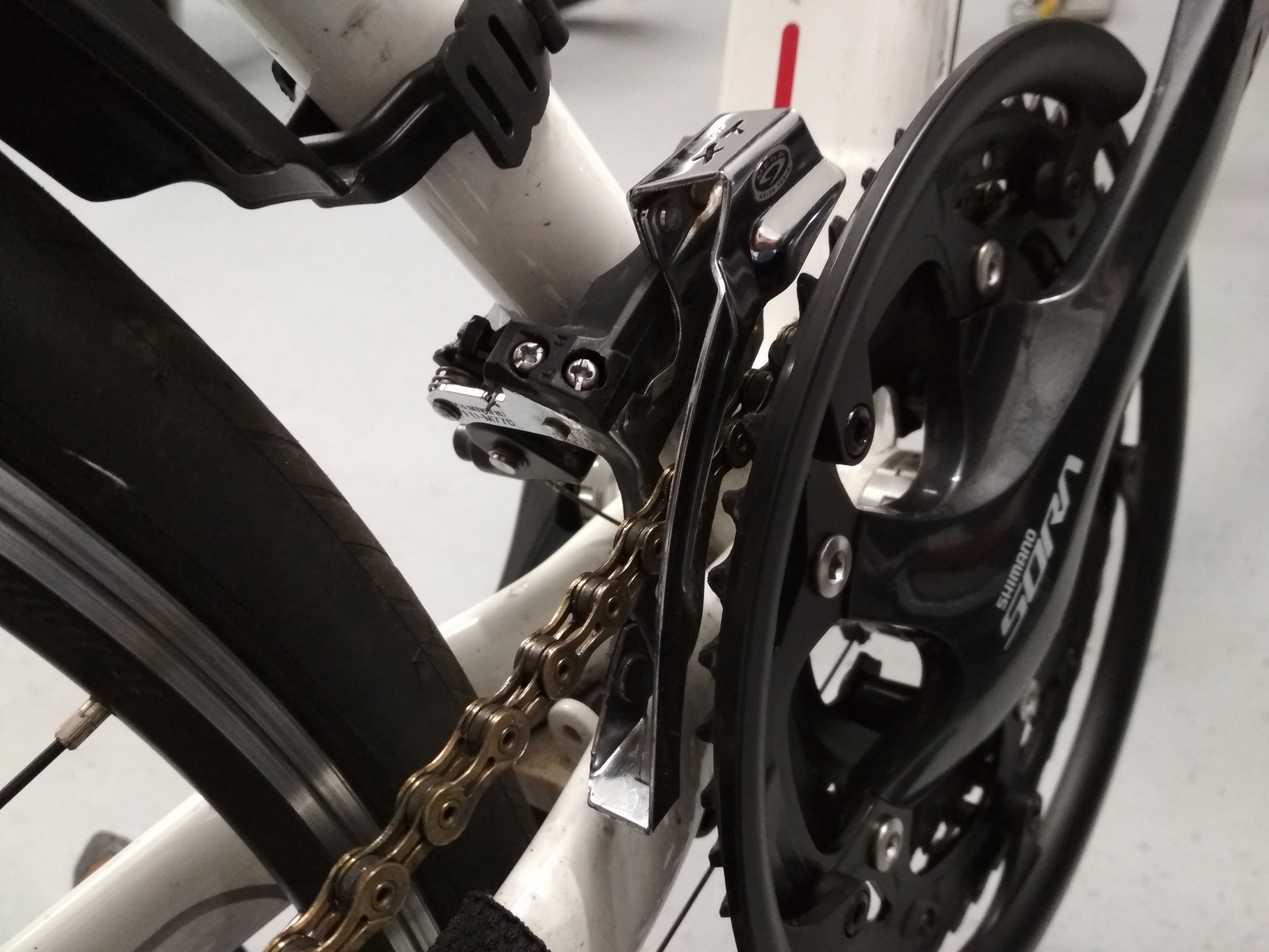

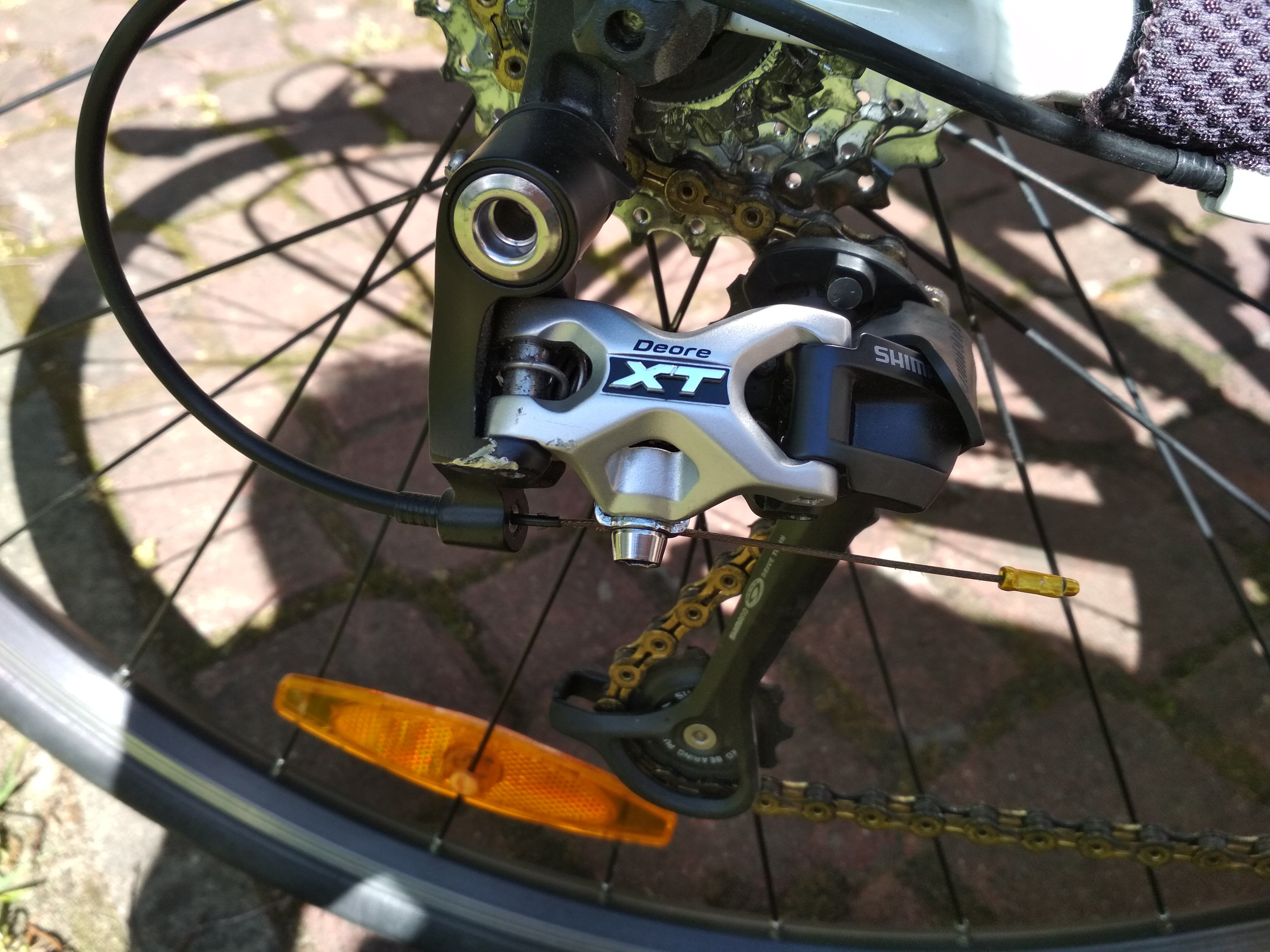

Gość Napisano 5 Czerwca 2020 Napisano 5 Czerwca 2020 Witam, wymieniłem dziś samodzielnie (a jak) linki przerzutki tylnej i przedniej, ale mam małe wątpliwości mimo, że chodzą perfekcyjnie. Kupiłem ten zestaw: https://allegro.pl/oferta/shimano-zestaw-przerzutkowy-xtr-7813220173 i jak widzicie na rysunku jest kupa elementów. Po prawej stronie od góry mamy 7 sztuk takich jakby gumowych przelotek z końcówkami pancerza, ale jeszcze z taką wąską końcówką w którą może wejść linka. Ja nic z tych 7 sztuk nie użyłem. Czy to są jakieś elementy do linek wpuszczanych w ramę? Założyłem tylko te dwie czarne końcówki na pancerz a pozostałe brakujące końcówki zdjąłem ze starych linek. Na samym dole po prawej stronie są jakby takie gwoździki i jeden z nich założyłem do tylnej przerzutki tak, jak pokazywała instrukcja, natomiast przednią sobie odpuściłem, bo nie bardzo mi się już chciało z tym walczyć. Do czego te cudoki służą???

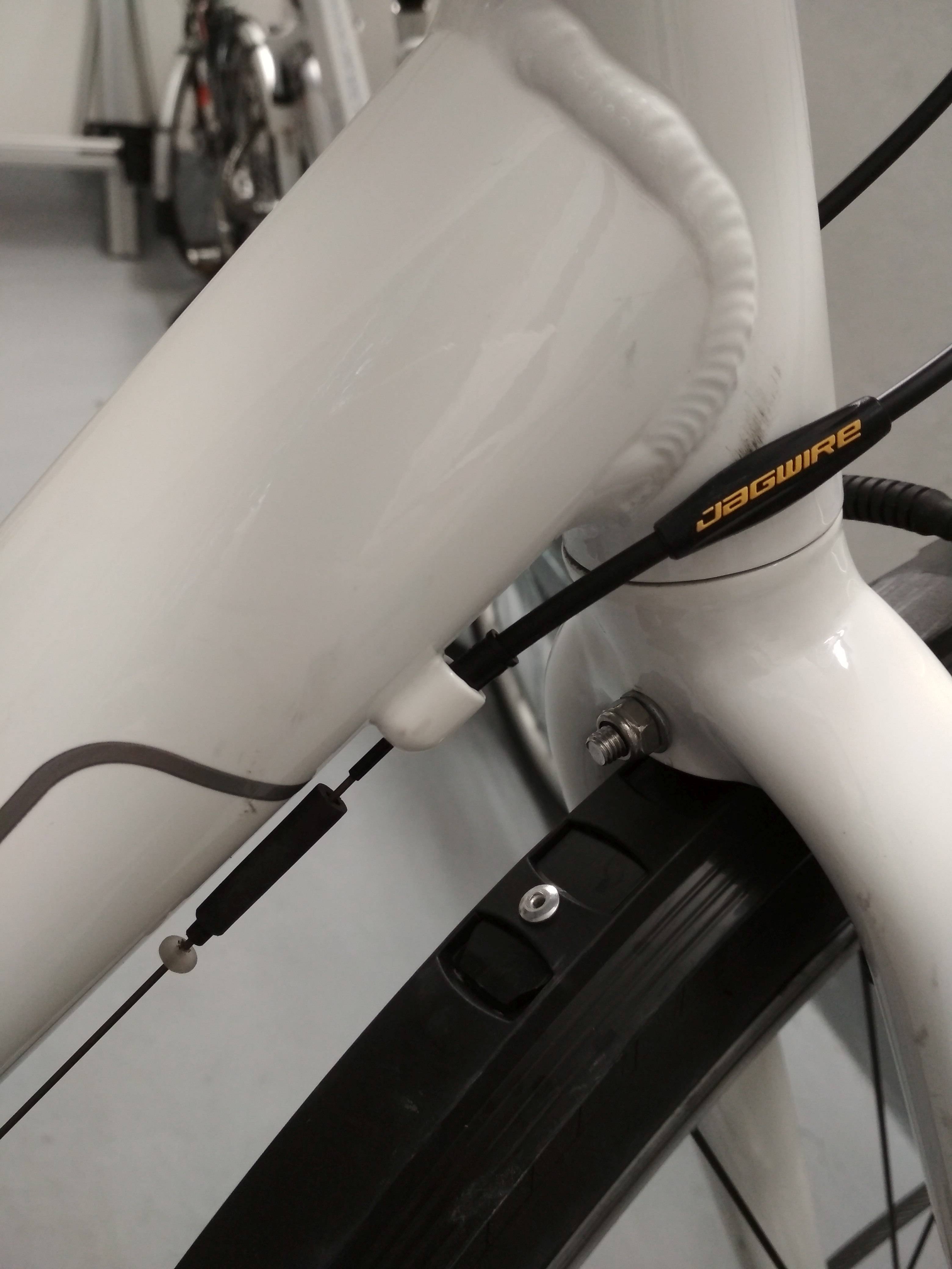

Gość Napisano 6 Czerwca 2020 Napisano 6 Czerwca 2020 No to coś już wiem, że spaprałem tę robotę i nie wiem, czy będzie mi się chciało ją poprawiać. Te końcówki z noskami mają być w przelotkach ramy tam, gdzie z pancerza wychodzi goła linka. Zabezpieczają przed dostaniem się brudu. Tylko nadal nie wiem po co jest ta dłuższa część z lewej strony, w którą jest ten nosek wsunięty. Czy to ma być razem tak montowane? I wciąż nie wiem, po co jest ten "gwóźdź" w przerzutce.

Punkxtr Napisano 6 Czerwca 2020 Napisano 6 Czerwca 2020 Końcówkę z noskiem wkładasz w przelotkę ramy i nasuwasz gumową uszczelkę. Te "gwoździki" to zakończenia mające przynajmniej w zamyśle zabezpieczać linki z pokryciem polimerowym (jak na zdjęciu z Twojego linku) przed strzępieniem. Umieszcza się tam, gdzie linki wychodzą z przerzutek (wkładając je od wewnątrz tak, aby nosek wysunął się na zewnątrz. Aluminiowe końcówki możesz umieścić na końcu przy przerzutkach, ale nie polecam. Polimerowe linki często strzępią się o aluminiową krawędź.
Gość Napisano 6 Czerwca 2020 Napisano 6 Czerwca 2020 Bardzo Ci dziękuję, właśnie się kawałek przejechałem rowerem i mimo, że poprzednie linki wydawały się cool, to po prostu teraz jak pierwszy raz nacisnąłem dźwigienkę, to zupełnie inna bajka. Chodzi to dużo dużo lżej. Zaraz dosłownie jadę na dłuższą przejażdżkę. Fajnie, że mam problem z głowy z tymi aluminiowymi końcówkami w takim razie. Uff Ten "gwóżdz" z tyłu zamontowałem, ale do przedniej nie bardzo jak mam podejść. Powiedz proszę, czy jest sens jeszcze raz to poodpinać, co by te końcówki z noskiem i tą uszczelką założyć? Rozumiem, że ta uszczelka wtedy z drugiej strony przelotki (bo ten nosek będzie wystawał już po tej drugiej stronie) ? Nie bardzo mi się z tym chce już bawić, ale jak to istotnie wpłynie na żywotność linki to posiedzę tę godzinkę wieczorem.
Punkxtr Napisano 6 Czerwca 2020 Napisano 6 Czerwca 2020 W przypadku linek polimerowych ma to sens, te noski przedłużają ich żywotność przy poprawnym montażu. Te dwa "gwoździki" montuje się bez uszczelek na końcu.
Gość Napisano 6 Czerwca 2020 Napisano 6 Czerwca 2020 Nie ma rady, trzeba będzie poprawić, choćby na szacunek za Twoja pomoc. Tak ten gwóźdź ma być? Z przodu to ja w ogóle dla niego miejsca nie widzę. ps. ale na tych linkach to teraz chodzi. Z czystym sumieniem je polecam. Grzegorz, rozumiem że tu gdzie linka wchodzi w tę przelotkę (prawy górny róg zdjęcia) to też mam dać końcówkę pancerza z noskiem a po drugiej stronie tę uszczelkę?
Punkxtr Napisano 6 Czerwca 2020 Napisano 6 Czerwca 2020 Jest dokładnie tak, jak piszesz :-) Gwoździk też super zainstalowany.
Gość Napisano 6 Czerwca 2020 Napisano 6 Czerwca 2020 Poprawiłem, nawet teraz sprawnie i szybko to poszło, bo wczoraj walczyłem ze 2h. Tak to ma wyglądać (do zdjęcia zsunąłem uszczelkę z noska) ? No i druga fotka, bo ja nie widzę żadnej możliwości włożenia tego "gwoździa" do przedniej przerzutki. Może to dlatego, że to jakiś inszy typ? i druga fotka
Punkxtr Napisano 8 Czerwca 2020 Napisano 8 Czerwca 2020 Jest ok. Do tej przerzutki nosek jest niepotrzebny.

SoloTM Napisano 8 Czerwca 2020 Napisano 8 Czerwca 2020 Z ciekawości. Masz tam fd-m770 i korbę Sora. Jakie stopniowanie ma korba i jak to działa ? ( z fd-m770 )
Gość Napisano 8 Czerwca 2020 Napisano 8 Czerwca 2020 Solo, korba ta: https://allegro.pl/oferta/shimano-fc-r3030-sora-korba-szosowa-50x39x30-175mm-7918230026 Też przy zmianie się bałem, czy przerzutka ją obsłuży, ale działa bez problemu. Znaczy inaczej, działa perfekcyjnie, nie wiem, bo nie jeździłem rowerami za "pierdyliony" dolarów i nie mam takiego porównania, ale ze znajomych co też mają fajne bryki (może niedoregulowane) ta działa najlepiej. Nie ma kompletnie żadnej potrzeby i nawet nie bardzo sobie wyobrażam jeszcze lepszego działania. Jak już bardzo by Ci zależało, to mogę jakiś filmik nagrać, ale to jak naprawdę tego potrzebujesz please, bo trochę szkoda zwyczajnie na to czasu
SoloTM Napisano 8 Czerwca 2020 Napisano 8 Czerwca 2020 Korba ma linię łancucha 43,5 mm, bez problemu można było wyregulować przerzutkę tak, żeby zrzucała na najmniejszą koronkę korby ? ( nie jest tak, że przerzutka się opiera o ramę i niechętnie zrzuca na koronkę 30 ? )
Gość Napisano 8 Czerwca 2020 Napisano 8 Czerwca 2020 Nie, na tę najmniejszą 30z to w ogóle ta przerzutka nie ma najmniejszego problemu. Natomiast bardzo rzadko się zdarzy, że z 50z na 39z najpierw zrobi trrrrrr i dopiero zrzuci (praktycznie się nie zdarza). Ja mam ją trochę za mocno naciągniętą i dlatego, bo tak to w ogóle nie byłoby tych zdarzeń, ale wtedy na 39z i na kasecie 11z potrafi bardzo delikatnie otrzeć łańcuch o prowadnicę przedniej przerzutki. Ja wyregulowałem to tak, żeby na środkowej zębatce korby, była dostępna cała kaseta bez żadnego ocierania. I tak to działa. Ten napęd jest tak cichy, że straszę ludzi jak z tyłu ich doganiam W zeszłym tygodniu jak jeździłem na skraju Kampinosu przede mną szedł lis (a może to jakiś żbik, bo chyba nie kot) środkiem drogi z ptakiem w pysku. Już jak miałem do niego z 10m to zadzwoniłem dzwonkiem i jak mnie zobaczył to z szybkością światła uciekł w pola.
