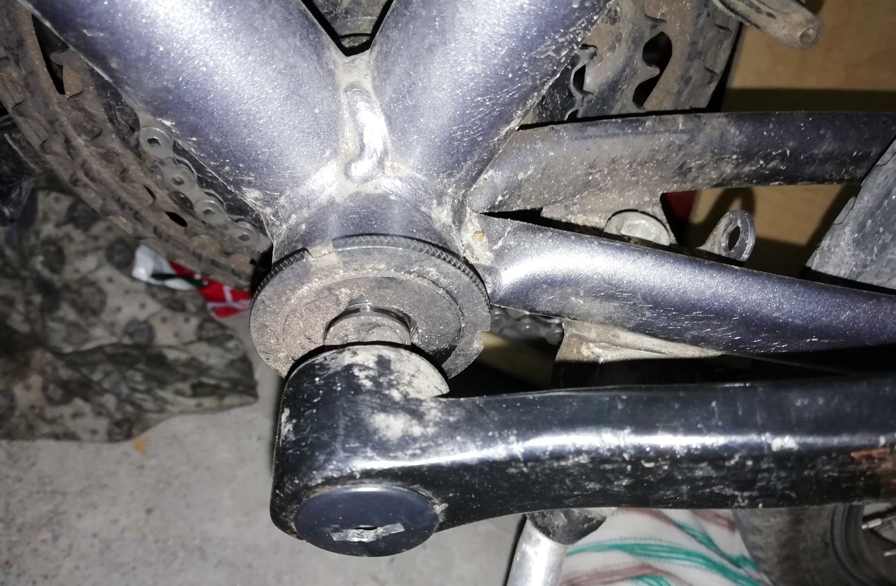

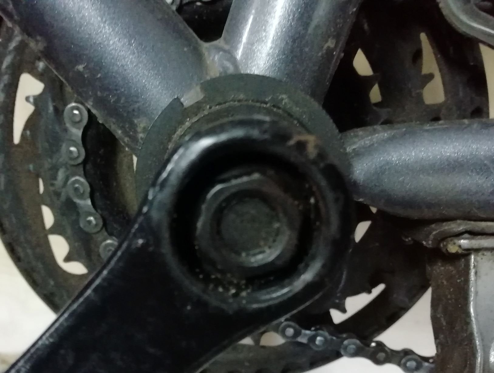

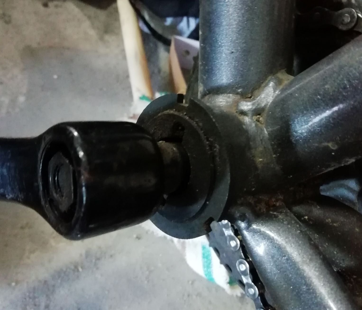

W tym roku pojawiły się luzy na korbie i na sterach. Chciałbym ustalić jaki to rodzaj suportu czy wkręcany BSA czy też klasyczny na wianki.

To suport BSA, z miskami wkręcanymi w ramę, prawdopodobnie gwint angielski (najpopularniejszy), ale starego typu, czyli w środku są wianki  z kulkami a luz ustawia się kręcąc lewą miską i kontrując ją potem tą nakrętką z wcięciami. Najlepiej wymienić na wkład na łożyskach maszynowych z osią o odpowiedniej długości. Koszt części 20-30 zł (Neco, VP,). Będzie spokój na długo.

Te spawy przy mufie suportu to fabryczne czy coś tam kiedyś pękło (jakoś tak brzydko "nasmarkane")?

Z prawej strony jest to klucz 36 mm, z lewej różnie (albo taki z bolcami, jak w przykładzie powyżej, albo 24 mm, czasem jeszcze inne).
Miskę prawą można próbować odkręcić kluczem do sterów, ale często jest zapieczona i wymagany jest solidniejszy, grubszy klucz.

Z jednej strony pewnie będzie coś w stylu tej 36 spłaszczonej z dwóch stron a z drugiej mam zwykłą 6kątną śrubę (tylko, że wąską). Już zalana wd jutro żabolem będę męczył.

marvelo -- nie był spawany, tak było "fabrycznie". Faktycznie dopiero  teraz zwróciłem na to uwagę wygląda to nieciekawie.
Z góry jak patrzysz na to to wszystko jest niby ok.
