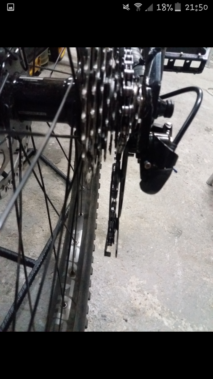

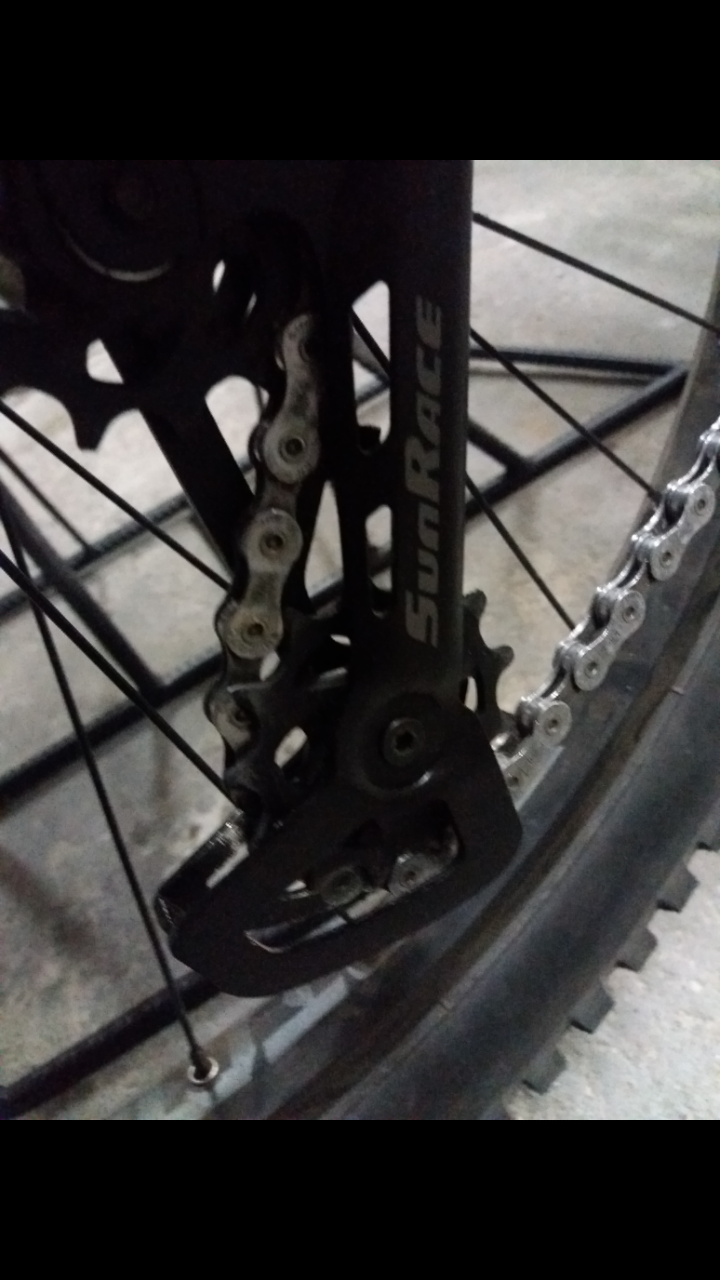

Witam, kupiłem nową przerzutkę Sunrace rd-m900 i mam o to taki problem. Dzieje się tak tylko i wyłącznie na 7,8 i 9 biegu. Łańcuch spada tylko z dolnego kółka.
Napęd 1x9
Zamieszczam zdjecia jak to wygląda. Jakieś pomysły jak mogę to naprawić? Proszę o szybką pomoc, ponieważ jutro wyjeżdżam w góry i rower będzie mi bardzo potrzebny

A czy łańcuch nie jest poprowadzony po zewnętrznej stronie wózka?
Wszystko niby założona dobrze. Na 2 zdjęciu łańcuch spadł z kółka i tak sie może wydawać
A przerzutka nie jest czasem pogięta? Wygląda, jakby dolne kółko było o co najmniej o kilka mm przesunięte w stronę koła w stosunku do górnego. I ta szczelina
coś duża. Wózek też jakby przegięty w stronę koła. To jest nowa przerzutka?
