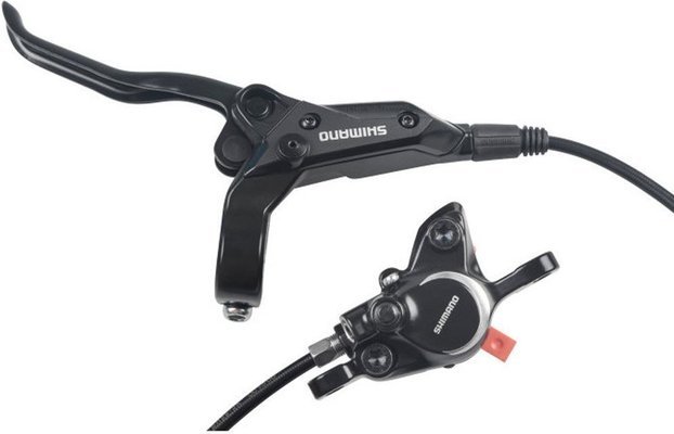

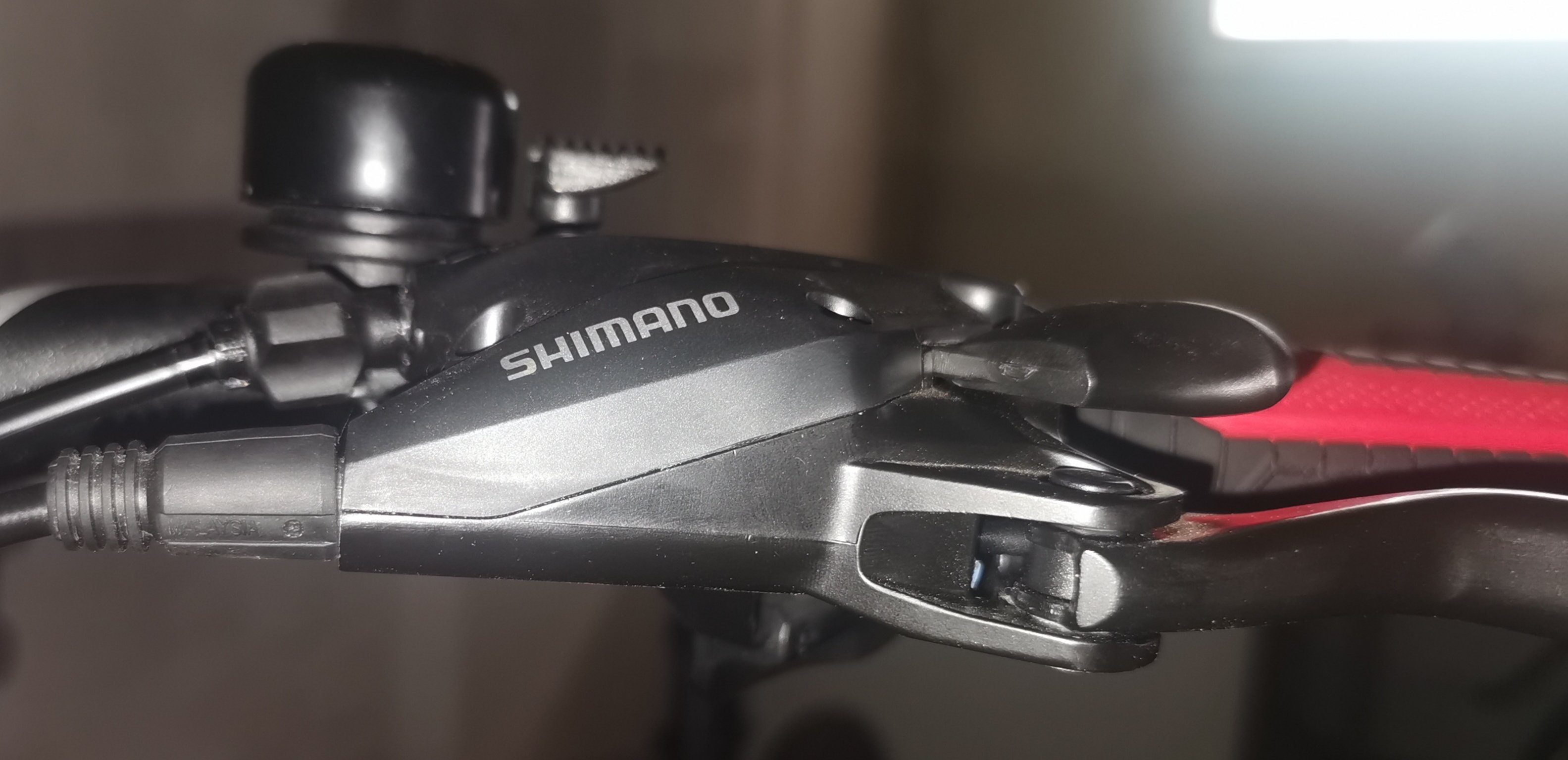

Tomciu15 Napisano 3 Czerwca 2020 Napisano 3 Czerwca 2020 Witam, posiadam rower kross hexagon 6.0 2019, w którym mam do wymiany hamulec przedni (bodajże jest to shimano br-m315 lub br-mt200) nie chce się bawić w wymianę oleju i uszczelek, wolę dołożyć te 30 zł i kupić nowy, zalany, odpowietrzony z przewodem i go zamontować. Mój problem tkwi w tym, że nie wiem do końca jak się do tego zabrać ponieważ jest on połączony z przerzutkami i nie wiem która śrubę mam odkręcić aby wymienić hamulec (tzn zamontować klamkę hamulca bo montaż przy tarczy i wymiana tarczy to dla mnie żaden problem) Mógłbym prosić o pomoc? Np podesłanie jakiegoś filmiku jak zamontować klamkę aby nie popsuć przerzutki? Byłbym wdzięczny :) w załączniku wysyłam jak wygląda nowy hamulec a jak wygląda obecnie zamontowany połączony z przerzutką. Cytuj
cyganos Napisano 3 Czerwca 2020 Napisano 3 Czerwca 2020 Masz klamki manetki, czyli musisz do dźwigni hamulca dokupić dźwignię przerzutki. Cytuj
Lawstorant Napisano 3 Czerwca 2020 Napisano 3 Czerwca 2020 1. Nowy hamulec i tak musisz dociąć bo będzie miał za długi przewód, a najlepiej po tym go odpowietrzyć. 2. Nowe uszczelki? Po roku się zniszczył zacisk? Pewnie wystarczy odpowietrzyć i tyle. Cytuj
MikeSkywalker Napisano 3 Czerwca 2020 Napisano 3 Czerwca 2020 Masz klamkomanetki. Wiec opcje dwie - albo wymieniasz klamkomanetkę, w której musisz skrócić przewód, do tego wymienić linkę od przerzutki i wszystko poustawiać. Opcja druga kupujesz hamulec MT200, skracasz, montujesz, do tego kupujesz jakąś manetkę, zmieniasz linkę i wszystko ustawiasz. W obu przypadkach da się skrócić przewód bez odpowietrzania. A co dolega obecnemu hamulcowi? W wymianę uszczelek już mało kto się bawi, nawet wymiana całego zacisku jest mało opłacalna. A odpowietrzanie/wymiana oleju to normalna i prosta czynność serwisowa. Cytuj
