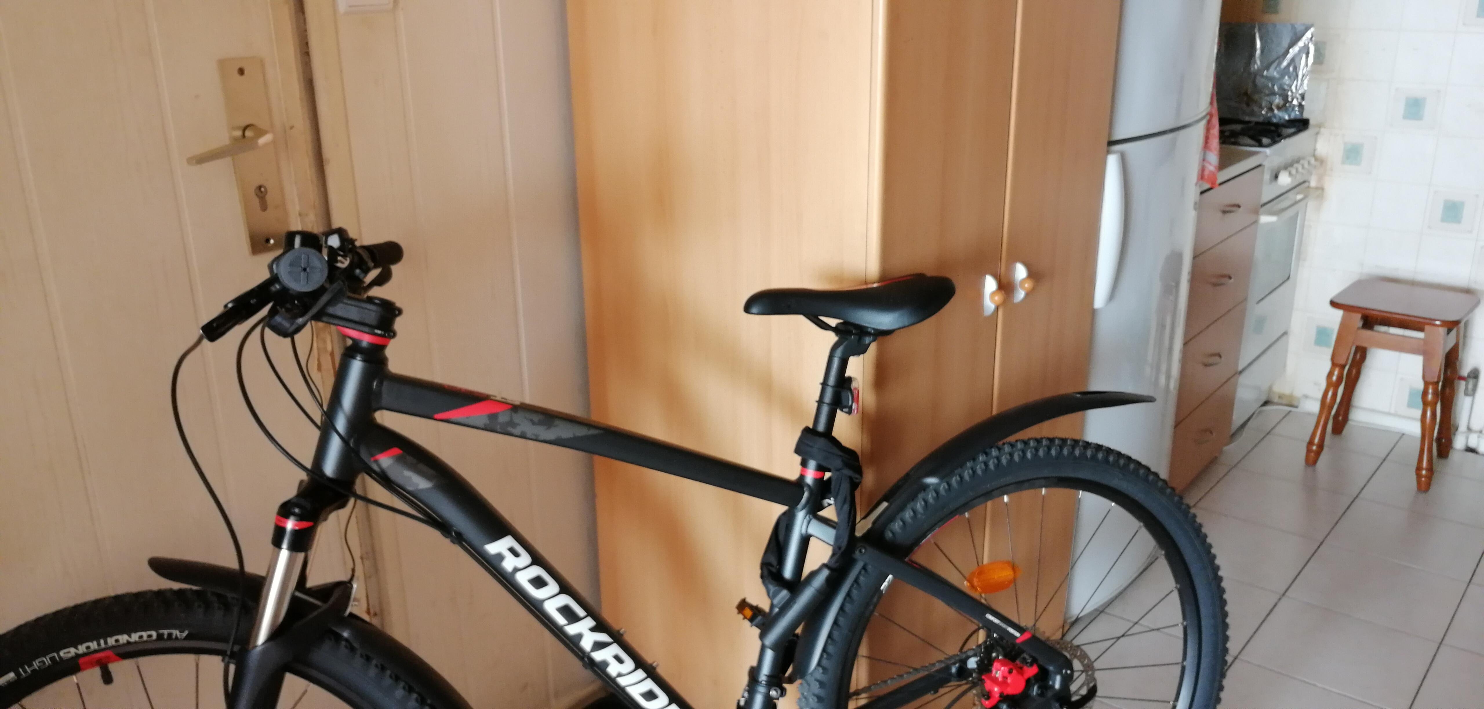

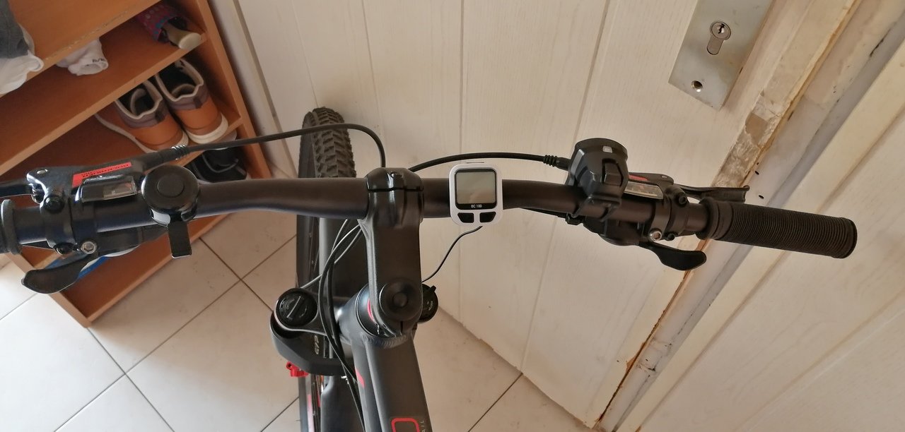

Kklaudia.sieczka Napisano 4 Czerwca 2020 Autor Napisano 4 Czerwca 2020 Mam imbusy krótkie ok 5,6 cm i cholera nie chce puścić takim. Może i chciał mi wcisnąć, jeszcze powiedział, że ponad 100 zł taki regulowany. Podziękowałam. Nie będę za kilkanaście złoty imbusa długiego kupować, bo w sumie tyle zapłacę tam na miejscu i raz dwa chłopak mi to zrobi. Ale zdziwiłam, że ani jeden ani drugi nie chciał ruszyć.
dovectra Napisano 4 Czerwca 2020 Napisano 4 Czerwca 2020 Głuptaki albo cwaniaki jak kolega wkg zauważył. Godzinę temu, Kklaudia.sieczka napisał: Mam imbusy krótkie ok 5,6 cm i cholera nie chce puścić takim Przedłużka rurka potrzebna, bo tam klej na gwintach.

Pablo59 Napisano 4 Czerwca 2020 Napisano 4 Czerwca 2020 1 godzinę temu, Kklaudia.sieczka napisał: Popatrzył, powiedział, że nie ma możliwości A pewnie że się nie da - przecież linki sie poplączą i dodatkowo pokrzyżują po obrocie ...
Kklaudia.sieczka Napisano 4 Czerwca 2020 Autor Napisano 4 Czerwca 2020 Zrobione, 10 zł i z głowy. O wiele lepiej na te moje skoliozy Dziękuję Wam za radę, pozdrawiam Teraz tak jest kierownica, hamulce troszkę wyżej, więc nadgarski do dołu się zginąć nie będą. Dało się, dało Zadowolona jestem. Facet mówił, że jak by dalej ręce bolały to można mniejszy mostek ale na razie to pojeździć i zobaczyc, bo na kręgosłup powinno być już teraz lepiej.
