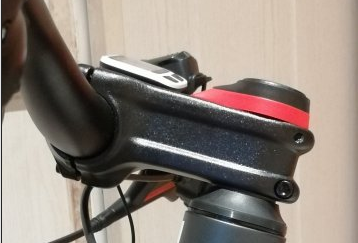

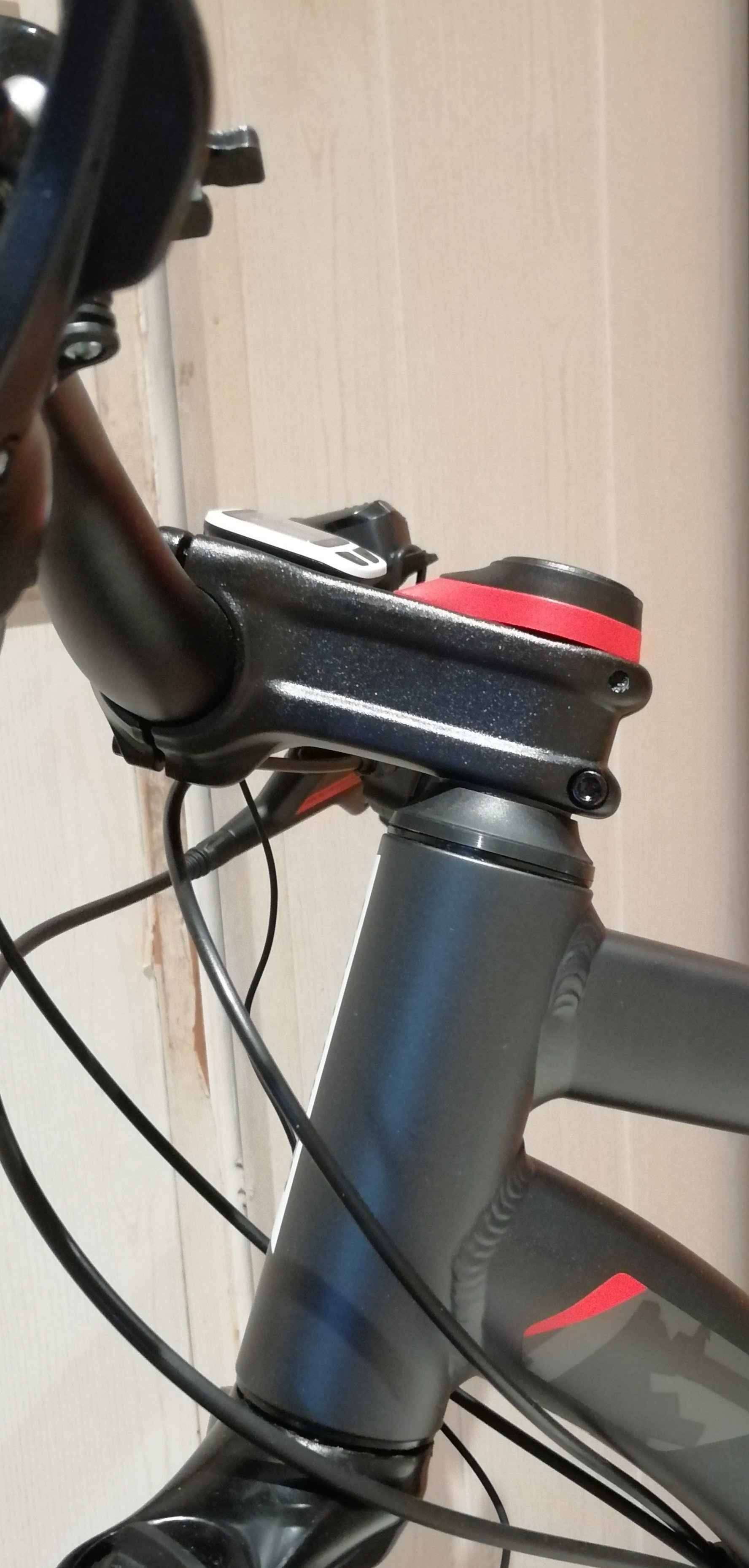

Kklaudia.sieczka Napisano 2 Czerwca 2020 Napisano 2 Czerwca 2020 Witam, mam rower b'twin st 540 wersja męska z mostkiem 80 mm, rozmiar M. Mam 175,176 cm i rama jest ok ale kierownica wydaje się za daleko. Byłam dzisiaj u faceta co naprawia rowery, stwierdził, że ustawic się inaczej nie da, a zmieniać mostka nie ma sensu bo jestem wysoka i się przyzwyczaję. Tylko, że ja mam skolioze i bolą mnie plecy. Sama nie wiem, ręce mam wyprostowane, czy nie lepiej było by krótszy mostek. Przy wersji Damskiej było 60 mm ale nie było damskiego na stanie po zatym biały kolor odpadał nawet jak by był. Myślałam o mostku 45, 50? Mieliscie taki problem? Pozdrawiam.

SoloTM Napisano 2 Czerwca 2020 Napisano 2 Czerwca 2020 Możesz podnieść. Tam są takie fikusne podkładki. Gdzieś widziałem grafikę w necie jak to ma wyglądać. Także zawsze coś. I to za free. Tu jest foto z boku. Obie podkładki znajdujące się nad mostkiem trzeba przełożyć pod mostek.

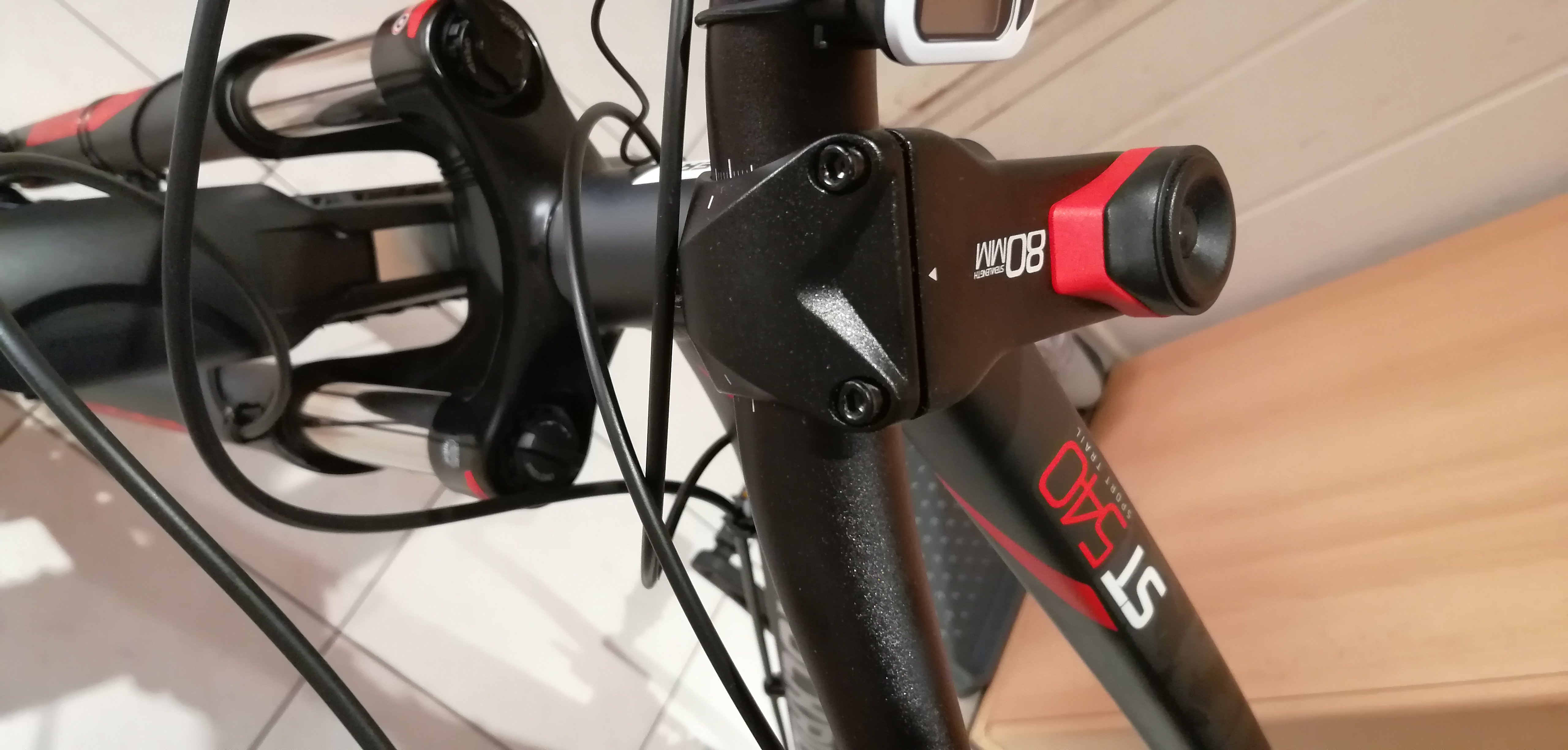

wkg Napisano 2 Czerwca 2020 Napisano 2 Czerwca 2020 Skrót myślowy - pisząc rama miałem na myśli rower - czyli 3 punkty: oś korby, środek siodła i punkt między dwoma chwytami kierownicy. Nie pytaj czy może ustawić mostek żeby kierownica była bliżej tylko żeby była wyżej :D Tak patrząc po zdjęciu ma skos 7 stopni więc trzeba go odkręcić i odwrócić "do góry nogami" - wzdłuż osi poziomej na tym zdjęciu. Teraz jest pochylony lekko w dół (na sportowo) a będzie lekko do góry. Mostek 60mm lub 70mm powinien załatwić sprawę ostatecznie jeżeli przekrok pasuje.
SoloTM Napisano 2 Czerwca 2020 Napisano 2 Czerwca 2020 24 minuty temu, wkg napisał: trzeba go odkręcić i odwrócić "do góry nogami" Plus przełożyć podkładki. I kierownica będzie 3 cm wyżej. To załatwi sprawę.

wkg Napisano 2 Czerwca 2020 Napisano 2 Czerwca 2020 On ma wznios albo spadek w zależności jak go się ustawi - o tym piszę ; ) Ty masz ustawiony na minus a po odwróceniu będzie na plus : ) Do tego przełożenie podkładek pod mostek a nie nad i będzie lepiej. To Ci załatwi każdy z kluczem imbusowym do mostka - nawet gość który dorabia klucze . Dopiero potem kombinacje z długością mostka. Weź przyłóż kartkę papieru z kątem prostym do mostka i zobacz, czy jest pod kątem prostym do osi widelca czy trochę ukośnie. Obstawiam, że ukośnie do dołu. 20 minut temu, SoloTM napisał: Plus przełożyć podkładki. Jesteś pewien, że to czerwone to podkładka ?
SoloTM Napisano 2 Czerwca 2020 Napisano 2 Czerwca 2020 Teraz, wkg napisał: Jesteś pewien, że to czerwone to podkładka ? na 95 %. Ten mostek to ma chyba kąt 0 stopni, ale mocowanie kierownicy nie wypada po środku tylko jest przesunięte w dół. Po odwróceniu mostka będzie wyżej. Tak czy siak jeden lub dwa imbusy, 5 min zabawy i gotowe. /edit Mam grafikę Czyli na 100 % to podkładka.
wkg Napisano 2 Czerwca 2020 Napisano 2 Czerwca 2020 No nie moge. To do jakiego warsztatu dziewczyna trafiła, że jej tego nie doradzili. BTW: Francuzi zawsze musza wszystko po francusku, no nie może być normalnie Wstrzeliłeś się idealnie z tymi 30-ma mm
Kklaudia.sieczka Napisano 2 Czerwca 2020 Autor Napisano 2 Czerwca 2020 Warsztat osiedlowy, stwierdził, że młoda jestem to się przyzwyczaję, a parę razy pytałam czy by inaczej nie ustawił. Powiedział, że nie ma co ruszać. Tylko, że ja mam skolioze i nie chce sobie dodatkowych problemów zrobić, bo już czuję napięcie. To na bank są podkładki, bo próbowałam sama odkręcić imbusem, i tylko podkładki odkręciłam, bo mam krótkie kluczyki, a kierownica dobrze dokręcona i nie dam rady odkręcić , więc czeka mnie serwis decathlon albo podjadę do innego warsztatu miastowego... W sumie to by mogło dużo dać, odwrócenie mostka. PS odbiegając od tematu, mogę blaty napędu olejem po psikać? Bo łańcuch się podwija czasami z przełożenia dużego na mały? Dziękuję
