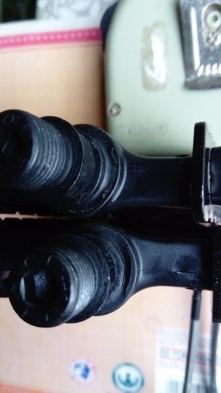

kamilmozej Napisano 30 Maja 2020 Napisano 30 Maja 2020 Witam Zakupiłem pedały Wellgo r199 i mają one niechlujnie, krzywo założone uszczelnienia, jak na foto. I teraz pytanie do was, warga uszczelki powinna być na zewnątrz, taj jak jest od lewej strony, czy może powinna być wciśnięta do środka tak jak od prawej?
MaxCava Napisano 30 Maja 2020 Napisano 30 Maja 2020 Osprzęt za 20 zł, więc zadaj sobie pytanie czy to "uszczelnienie" cokolwiek da. Bo śmiem wątpić jak to niby ma uszczelniać, nieważne czy na zewnątrz, czy wewnątrz. Jak jest na drugim ?
kamilmozej Napisano 30 Maja 2020 Autor Napisano 30 Maja 2020 W drugim jest podobnie jak na pierwszym, z tym że większa część wargi jest jak po lewej stronie na foto. Myślę że przed dostaniem się piasku do łozyska powinno ochronić. Osprzęt za 2 dychy ale bardzo lekki. Jest to jakaś starsza produkcja ponoć na kulkach, te współczesne pedałki wyglądające tak samo są już na łożyskach DU ( nie wiem czy moje są lepsze czy gorsze)
Gość Napisano 30 Maja 2020 Napisano 30 Maja 2020 Stawiam, że uszczelka ma być na "zewnątrz". Weź bolec/igłę i delikatnie podważ i wyprowadź.
ivohaha Napisano 30 Maja 2020 Napisano 30 Maja 2020 Z ciekawości rozebrałem swoje Wellgo, niestety mam inną, prostszą uszczelkę, bez "wargi". Ale stawiam jak kolega, że ma być na zewnątrz.

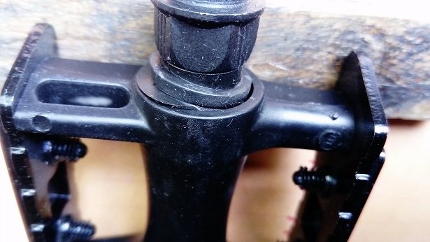

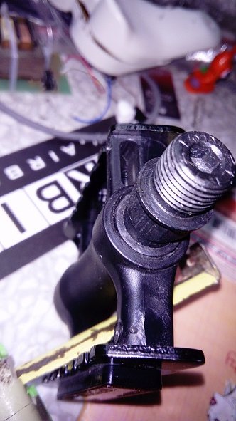

kamilmozej Napisano 30 Maja 2020 Autor Napisano 30 Maja 2020 Uszczelka po podważeniu i wyciągnięciu brzydko się układa, w miejscach gdzie była zagnieciona odstaje. ( na 1 foto) Za to po wciśnięciu całej do środka, na równo z plastikiem pedała, jest tak jak powinno być na 99% (2 foto) Tak jak kolega @Pablo59 napisał, całość jest i tak do serwisu, fabryka za mocno skręciła i kulki ciężko się obracają. Wygląda na to że jak ktoś chce na tanim sprzęcie dłużej pojeździć to na dzień dobry musi przy tym pogrzebać. W przeciwnym razie od początki będą marnie się kręcić i posłużą krótko. Mam jeszcze inne, stare aluminiowe pedały Wellgo na maszynach i przy niech takich cyrków nie było. Uszczelnienia też miały inne
