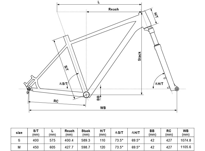

Zwidekk Napisano 28 Maja 2020 Autor Napisano 28 Maja 2020 Panowie wracam jeszcze raz, mam mały problem i rzeczywiście jak za złość trafiła mi się tylko M, mam jak już pisałem 170 wzrostu i jeżdżę obecnie na rockriderze 540 M 19 cali na kołach 27,5 patrząc po geometrii z decathlonu i kellysa, jest różnica ale mała co do M którą posiadam i dobrze sie w niej czuje a do M Kellysa, warto zamówić tą M z kellysa na kołach 27,5, zależy mi na niej bo wpadłem na dobry rower a jak zawsze los musi być przekór. Podsyłam zdjęcia geomteri rowerków, dajcie znać co moge zrobić, będę wdzięczny. rockrider.webp
wkg Napisano 28 Maja 2020 Napisano 28 Maja 2020 Ja tego nie ogarniam. https://www.kellysbike.com/pl/o-mtb-xc-c714/gate-50-29-p53459 - dla M widzę 625. Albo mi przeglądarka jakąś lipę podstawia. https://www.kellysbike.com/pl/mtb-xc-c714/gate-50-29-p64104 tu widzę 610. U Ciebie 605. https://www.kellysbike.com/pl/o-mtb-xc-c714/gate-50-275-p57743 A to są te same ramy. Wzrosty wszędzie rekomendują takie same. Przymierz się - znajdź sklep, wsiądź w pociąg lub auto bo potem będziesz latami się męczył albo bujał z wymianą. Ostatnio był tuwątek w którym kolega wymieniał L->M. Miał chyba 182 cm wzrostu.
Zwidekk Napisano 28 Maja 2020 Autor Napisano 28 Maja 2020 Teraz, wkg napisał: Ja tego nie ogarniam. https://www.kellysbike.com/pl/o-mtb-xc-c714/gate-50-29-p53459 - dla M widzę 625. Albo mi przeglądarka jakąś lipę podstawia. https://www.kellysbike.com/pl/mtb-xc-c714/gate-50-29-p64104 tu widzę 610. U Ciebie 605. A to są te same ramy. Może wzieli pod uwage koła ?
