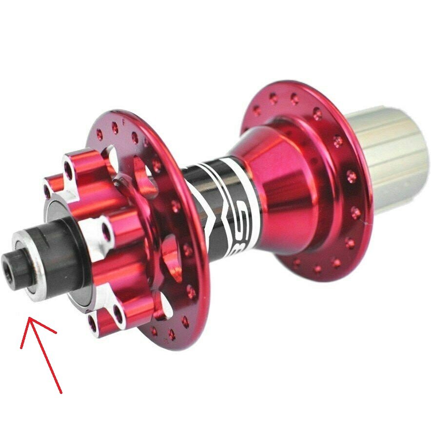

Joggi420 Napisano 28 Maja 2020 Autor Napisano 28 Maja 2020 Kurczę no ciężka sprawa, ale taką konkretną piastę znaleźć to pół bidy. Gorzej z tym adapterem.. Jak już wspominałem założyłem tego Big Earla 26 12x150 i wszystko pasowało oprócz Adaptera od strony Tarczy. A konkretnie chodzi mi o to:) Piasta na zdjęciu to Veltec 414, i tylko takie piasty z takimi kącówkami pasują u mnie.
Dokumosa Napisano 28 Maja 2020 Napisano 28 Maja 2020 Wygląda to na end-cap po qr9. U Ciebie jest oś przelotowa 12mm?
Joggi420 Napisano 28 Maja 2020 Autor Napisano 28 Maja 2020 Dokładnie tak jak napisałem w pierwszym Poście : Przednia Piasta - MDK Disc Pro DH 20mm Tylna - MDK Disc Pro DH 12x150mm jedyna różnica jest taka że u mnie wcześniej to był stożek z dokładnie taką końcówką.
