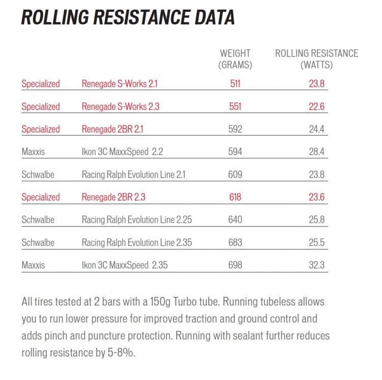

Dzięki za podzielenie się opinią. Zastanawiam się nad tą oponą na tył, na przód Fast Track.
Znalazłem jeszcze realne pomiary nowych modeli S-works.
