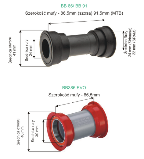

morty Napisano 21 Maja 2020 Napisano 21 Maja 2020 Siema, BB386 vs BB86. Czy mógłby ktoś na chłopski rozum wyjaśnić 1. pokrótce jakie są zalety/wady jedno i drugiego? 2. Który jest mniej problematyczny, do którego będą tańsze suporty/łożyska? 3. Ze względu na rożną średnicę rury oznacza to że są osobne kobry pod 386 i 86? 4. Czy do 386 będą pasować korby shimano grx ? Z tego co widzę - 386 to to samo co PF30 więc można wcisnąć do 386 np taki suport - BB-RS500-PB ? 5. Czy taka praska wystarczy by obsłużyć zarówno wciskanie i wyciskanie suportów z tych najpopularniejszych standardów? https://pl.aliexpress.com/item/4000635439867.html Z góry dzięki i pozdrawiam.
Dokumosa Napisano 21 Maja 2020 Napisano 21 Maja 2020 Różne standardy mufy oraz różne standardy osi korby. Do PF30 można założyć suport ogarniający 24mm osie shimano. W drugą stronę nie bardzo. Narzędzie wystarczy ale cena jest mocno przesadzona.
1415chris Napisano 21 Maja 2020 Napisano 21 Maja 2020 To jaki wklad bedziesz mog zastosowac decyduje standard mufy ramy. Masz rame pod bb86, to do takiej nie wsadzisz wkladu bb386. Zobacz na zewnetrzne srednice obu wkladow. Kolejnym wyznacznikiem, ograniczeniem jest srednica oski korby. Te wklady sa do zupelnie innych muf, tu jest sporo roznych standardow. Srednice mufy sa od 37mm, poprzez 41mm srednicy, 42mm, do 46mm i to tylko te wciskane. Z korbami jest juz nieco lepiej, glownie roznice sprowadzaja sie do srednicy oski. Dotychczasowo bylo to 24mm standard Shimano, 30mm, i Srama gxp 24/22mm. Od niedawna Sram wprowadzil dub z 29mm. Generalnie, zalozysz ciensza oske do szerszej mufy. Odwrotnie, tez jest to wykonalne ale zazwyczaj moga pojawiac sie problemy. Wiec jak masz rame i korbe, to musisz wiedziec jaka to jest mufa i jaka masz korbe. Wtedy do takiej kombinacji dobierasz wklad. Odnosnie podanego narzedzia, za to co oferuje, jest to bardzo dobra cena. Mialbym tylko watpliwosci do jakosci. Nie zebym mial cos takiego, owszem nieco podobne funkcjonalnie ale precyzynie wykonane z wysokiej jakosci stali, i sporo drozsze. To nie jest tylko praska ale i "wyciskacz" lozysk, mozesz tym wyjac lozyska z wkladow pod 24 i 30 mm lozyska. Dla kogos, kto sam serwisuje rower, koniecznosc. No chyba, ze lozyska sa wybijane i wymieniane na nowe.

morty Napisano 21 Maja 2020 Autor Napisano 21 Maja 2020 dlatego tez ta praska z ali przykuła moją uwagę bo nie jestem fanem wybijania łożysk. dzięki za odpowiedzi. Generalnie chce zakupić rower/ramę (gravel) i widzę że te dwa standardy dominują jeśli chodzi mufy w karbonach. Przykładowo, rama Crabonady (którą m.in. biorę pod uwagę), model CF505 jest sprzedawana w dwóch wersjach na 386 i 86. Mają też model CF696 na suport wkręcany. I stąd mój dylemat, wciąż nie wiem jakie zalety niesie za sobą 386 względem 86 i na odwrót? Zastanawiam się po prostu która opcja jest lepszym wyborem..? Czy może zdecydowanie lepiej pójść w gwint? Z tego co widzę Shimano robi press fity pod 86, ale nie znajduję by robili pod 386? Nie wiem na ile to istotne ale w rowerze planuję mieć osprzęt shimano. edit: dodam że jetem wrażliwy na wszelkie odgłosy jakie wydaje rower

1415chris Napisano 21 Maja 2020 Napisano 21 Maja 2020 Ocenilem ten zestaw widzac co jest w nim. Inna kwestia jest jego funkcjonalnosc, o ktorej nie mam pojecia. Uzywma od lat takiego zestawu: Bardzo wysoka jakosc wykonania, super dziala i jest pod lozyska 24mm i 30mm. Owszem demontuje sie lozyska. Powodow moze byc wiele, np. co zrobisz z dobrymi lozyskami zaatakowanymi woda? Wybijesz i zalozysz nowe, kiedy mozna je odratowac serwisem? Owszem ekstremalne poradniki mowia, ze nawet wyciskanie moze uszkodzic kulki ale sa to wartosci, ktorych wplyw w zastosowaniu rowerowym mozna kompletnie pominac. Ja nie mam problemow i jakos jeszcze nie doznalem negatywnych skutokow wyciskania lozysk. Nie wiem co masz na mysli piszac "szczegolnie pf...". W jaki sposob demontaz i jak rozumiem montaz lozyska w miskach moze wplywac na stan mufy? Moze masz na mysli gdzie lozyska suportu sa mocowane bezposrednio w ramie? Tu logicznie, pomijajac, ze takich sytemow jest niewiele (BB30 i BB90 Treka) i sa w kompletnym odwrocie i zaniku, nikt nie bedzie wyciagal lozysk ale bedzie to podyktowane nie dbaniem o zdrowie lozysk, tylko o badziewne rozwiazanie suportu. Pytanie BB386, czy BB86? Dla mnie zawsze te szersze i o wiekszej srednicy, tu BB386. Rama z mufa pod 30mm oske, czyli z otworem 46mm (pomijam BB30, ktory chyba juz nie jest stosowany w nowych rowerach) pozwoli na dololny wybor korby i to bez kompromisu na lozyskach. W kazdym takim wypadku bedzie mozna uzyc odpowiedni wklad z pelnowymiarowymi lozyskami. Problem z mufami pod 24mm oski, jest taki, ze fakt, mozna do nich zalozyc korbe 30mm ale kosztem rozmiaru i zywotnosci lozysk. Lozyska takie sa maciupenkie. Oczywiscie pisze tu o sytuacji, gdzie lozyska wchodza do mufy. Mufa z gwintem w jakim systemie, standardowy BSA, czy tez nowszy T47? Tak na marginesie, do obu zalozysz korbe z 30mm oska stosujac normalne lozyska. Jak nie wazysz kazdej srubki na wadze, to dla swietego spokoju, latwiejszego serwisu warto pomyslec o sprawdzonym systemie na gwint.

morty Napisano 22 Maja 2020 Autor Napisano 22 Maja 2020 15 godzin temu, 1415chris napisał: Pytanie BB386, czy BB86? Dla mnie zawsze te szersze i o wiekszej srednicy, tu BB386. Rama z mufa pod 30mm oske, czyli z otworem 46mm (pomijam BB30, ktory chyba juz nie jest stosowany w nowych rowerach) pozwoli na dololny wybor korby i to bez kompromisu na lozyskach. W kazdym takim wypadku bedzie mozna uzyc odpowiedni wklad z pelnowymiarowymi lozyskami. Problem z mufami pod 24mm oski, jest taki, ze fakt, mozna do nich zalozyc korbe 30mm ale kosztem rozmiaru i zywotnosci lozysk. Lozyska takie sa maciupenkie. Oczywiscie pisze tu o sytuacji, gdzie lozyska wchodza do mufy. Jakiej marki suporty 386 pod ośki shimano polecasz? Ile dałeś za ten zestaw TriPeak? 15 godzin temu, 1415chris napisał: Mufa z gwintem w jakim systemie, standardowy BSA, czy tez nowszy T47? Tak na marginesie, do obu zalozysz korbe z 30mm oska stosujac normalne lozyska. Jak nie wazysz kazdej srubki na wadze, to dla swietego spokoju, latwiejszego serwisu warto pomyslec o sprawdzonym systemie na gwint. BSA68. Nie jestem wagowym pederastą więc skłaniałbym się ku tej ramie CF696 z suportem BSA68. Tylko bardziej odpowiada mi geo ramy CF505 która jest oferowana tylko z press fitem do wyboru 386 lub 86.
1415chris Napisano 22 Maja 2020 Napisano 22 Maja 2020 4 godziny temu, Dokumosa napisał: Pisząc o "szczególnie pf" mam na myśli to, że mufa (w 90% przypadków wykonana stosunkowo miękkiego stopu 6061, które jest podatne na formowanie na zimno) pod wpływem tych operacji każdorazowo zyskuje nieco na średnicy (również przy wciskaniu misek plastikowych). Z tego powodu jestem zwolennikiem stosowania sprawdzonych rozwiązań i wyciągania misek dopiero gdy zachodzi konieczność wymiany. Bez przesady, nikt nie wyciaga lozysk co drugi dzien. I chyba za duzo teorii w tym co piszesz. Bo rzeczywistosc pokazuje, ze nie ma z tym zadnego problemu. Przynajmniej ja takowego nie widze. Glownie rozchodzi sie tu o zrobienie tego kiedy zachodzi potrzeba, narzedziem, ktore nie zdemoluje lozysk, jak to ma miejsce przy stosowaniu wybijaka. @morty przy takim wyborze bierz 386, z zaolozenia jest to lepsze i bardziej praktyczne rozwiazanie
