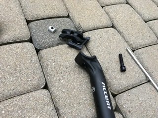

Szymszon90 Napisano 19 Maja 2020 Napisano 19 Maja 2020 Robilem to setki razy...rozlozylem sztyce i mam takie czesci nie umiem tego skrecic, do czego niby jest ta sprezyna??
Mod Team safian Napisano 19 Maja 2020 Mod Team Napisano 19 Maja 2020 Wielkiej filozofii to tu nie ma xD Te dwie czarne części dopasowujesz razem, do środka idzie sprężyna. Śruba przechodzi najpierw przez sztycę, potem przez to złożone jarzmo ze zprężynę w środku i od góry nakrętka. Sprężyna służy do rozpierania dwóch części jarzma, żeby po poluzowaniu śruby oddaliły się one od siebie ułatwiając włożenie siodełka, nie jest niezbędna.
Szymszon90 Napisano 19 Maja 2020 Autor Napisano 19 Maja 2020 Dobra poradzilem sobie. Problem jest inny. Po mocny zacisnieciu sztycy strzela. Smarowanie smarami typu shimano antiseeze nic nie daje. Odtluszczanie itp tez nic, widze ze strzela tak naprawde zacisk, jaki kupic jaki bedzie dobry? Czy te dabomb albo bbb lightwear sa ok? Troche kosztuja ale fajnie byloby miec dalej szybkozamykacz 1 godzinę temu, safian napisał: Wielkiej filozofii to tu nie ma xD Te dwie czarne części dopasowujesz razem, do środka idzie sprężyna. Śruba przechodzi najpierw przez sztycę, potem przez to złożone jarzmo ze zprężynę w środku i od góry nakrętka. Sprężyna służy do rozpierania dwóch części jarzma, żeby po poluzowaniu śruby oddaliły się one od siebie ułatwiając włożenie siodełka, nie jest niezbędna.
