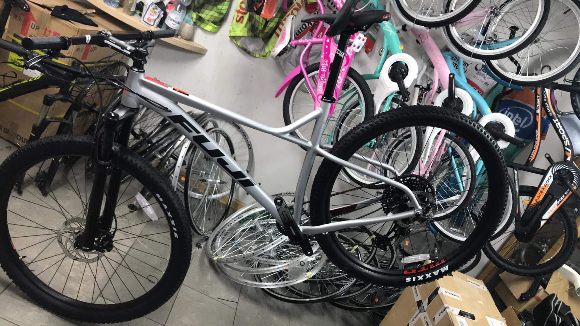

Zdecydowałem się na Fuji Tahoe 1.3 pierwszym modem na początek byla zmiana mostka.. Pewnie za jakis czas będę musiał pomyśleć o mocniejszych kolach..
