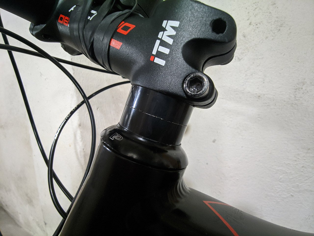

vooyeQ Napisano 18 Maja 2020 Autor Napisano 18 Maja 2020 Wydaje mi się, że nie ma żadnej podkładki, raczej wygląda to tak jak na zdjęciu, wieczorem zweryfikuję.
Dokumosa Napisano 18 Maja 2020 Napisano 18 Maja 2020 Na zdjęciu jest jedna i wygląda na 10mm. Ew. możesz mieć jakieś podkładki nad mostkiem.
vooyeQ Napisano 18 Maja 2020 Autor Napisano 18 Maja 2020 Wychodzi na to że są i dwie, zmierzone - 2x10mm, czyli co, można próbować ?
Dokumosa Napisano 18 Maja 2020 Napisano 18 Maja 2020 Popraw mnie jeśli się mylę ale z Twoich postów wynika, że nowa rama będzie miała główkę 10mm dłuższą niż stara oraz że masz dwie podkładki po 10mm pod mostkiem. W takim razie pozbywasz się jednej z nich i będzie pasowało. Swoją drogą dobrze przemyślałeś zakup starego peak'a? Tam jest szosowy kąt główki (73*), długie rurki łańcuchowe i nic nie warty lakier, linki puszczone luzem na zewnątrz... taka rama pokraka z poprzedniej epoki.
