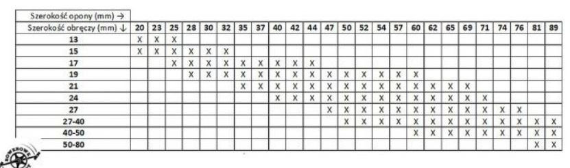

JWO Napisano 15 Maja 2020 Napisano 15 Maja 2020 Poniżej tabela z szerokościami opony w zależności od szerokości obręczy (wewnętrzny wymiar) Stawiam ze masz obręcz 21mm, to chyba standard, wiec do 70 możesz włożyć. Tylko sprawdź czy rower przyjmie.

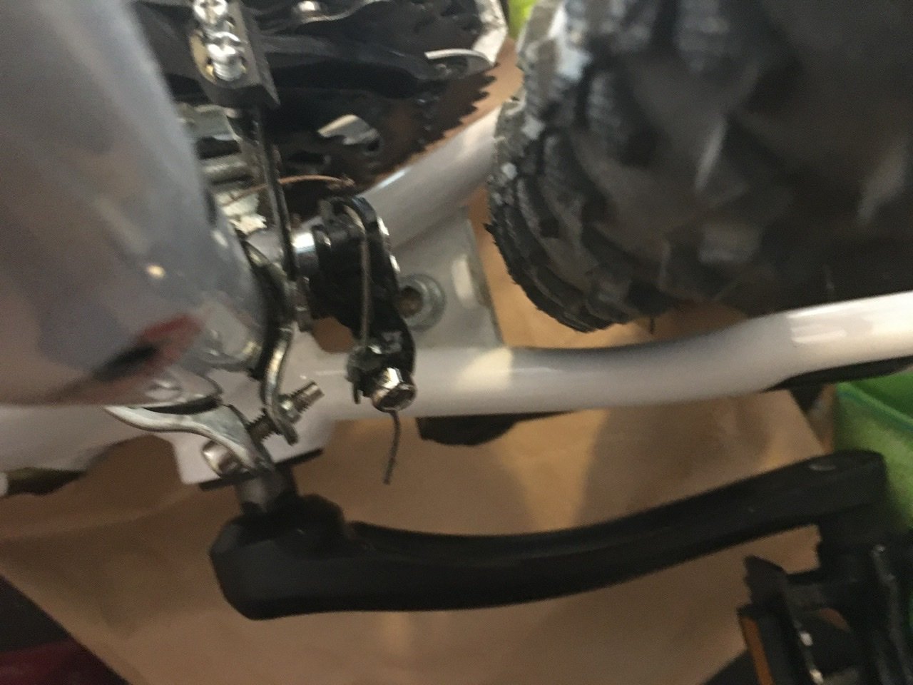

diabeelek Napisano 15 Maja 2020 Autor Napisano 15 Maja 2020 Teraz, JWO napisał: Stawiam ze masz obręcz 21mm, to chyba standard, wiec do 70 możesz włożyć. Tylko sprawdź czy rower przyjmie. A konkretnie to gdzie zmierzyć jaką rower przyjmie? Jakiś prześwit?
JWO Napisano 15 Maja 2020 Napisano 15 Maja 2020 Zmierz w tym miejscu gdzie teraz jest opona. Szersza opona, będzie też wyższa, wiec pomiar przesuń "trochę" w stronę ramy. To "trochę" zależy od profilu opony, nie potrafię powiedzieć ile. Strzelam ze pomiędzy 38 a 70 to może być z 10mm. Ale tu są fachowcy, więc zaraz ktoś Ci opowie dokładnie.
Mod Team KrissDeValnor Napisano 15 Maja 2020 Mod Team Napisano 15 Maja 2020 Nawiasem mówiąc : nawet gdyby się mieściło 70 mm, co moim zdaniem jest zupełnie nierealne, to zakładanie takiej opony na obręcz, która ma 21 mm szerokości wewnętrznej ( lub mniej ), byłoby po prostu głupotą... Jak da radę założyć 2 calowe opony ( co nie jest wcale przesądzone ), to będzie dobrze, i jeszcze w miarę sensownie. Sama szerokość to nie wszystko, bo np. opony nabite na kamień mają duży wpływ na gorszą trakcję w terenie, a na polach też bywa różnie - w głębokim sypkim piachu może być nawet ciężko dla typowych opon MTB...

leoms Napisano 15 Maja 2020 Napisano 15 Maja 2020 Zmieniałem żonie w orkanie 2d, z fabrycznych na smart samy 1,75. Różnica w jeździe po polnych i leśnych ścieżkach zdecydowanie na plus także było warto. Niestety szersze gumy nie wejdą w tylne widełki, 1,75 to max co można założyć.
diabeelek Napisano 15 Maja 2020 Autor Napisano 15 Maja 2020 @leoms dzięki bardzo za wypowiedź. Czyli do mnie też wejdą takie na bank. Błotniki też masz tam założone?
diabeelek Napisano 15 Maja 2020 Autor Napisano 15 Maja 2020 Opony zmienione na 28x1.75 Mitas Walrus. Podobno jakbym chciał 29x2.0 to dętkę trzeba zmieniać. To prawda? Wg mnie miejsca jest spokojnie na 2.0
leoms Napisano 16 Maja 2020 Napisano 16 Maja 2020 Przy takiej oponie, którą założyłeś może się wydawać ze tego miejsca jest sporo, przy smart sam, które maja już bardziej terenowy bieżnik pozostało może po 5 mm wolnego miejsca.
