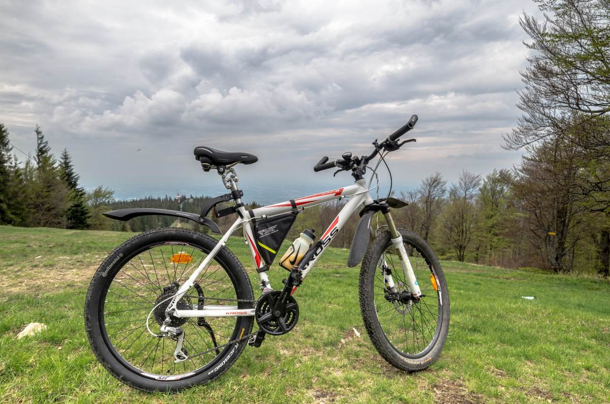

Piterf95 Napisano 14 Maja 2020 Napisano 14 Maja 2020 Hejka, posiadam rower dość stary, posiadam go od nowości i w sumie aż tak o niego nie dbałem, postanowiłem jednak to zmienić i chciałbym po wymienić parę części. Na pierwszy rzut oka do wymiany mam: Linki przerzutek oraz hamulców, klocki, Pedały, łańcuch by się przydało, nie wiem jak sytuacja wygląda z łożyskami, przerzutkami czy z korbą. Głównie chciałbym się też zapytać z jakiej strony polecacie zamówić i jak szukać danych części do mojego roweru. Oraz jak mogę określić moją jednostkę wyposażenia? Z tego co wiem dzielą się na te wersję na 1.0 / 2.0 / 3.0 itd. Chciałbym się dowiedzieć jaką ja posiadam, byłbym wdzięczny za pomoc. W zdjęciu podaje jaki posiadam model
Piterf95 Napisano 14 Maja 2020 Autor Napisano 14 Maja 2020 Kurde v6 miało być A i jak bym korbę wymieniał to lepiej większą czy mniejsza?

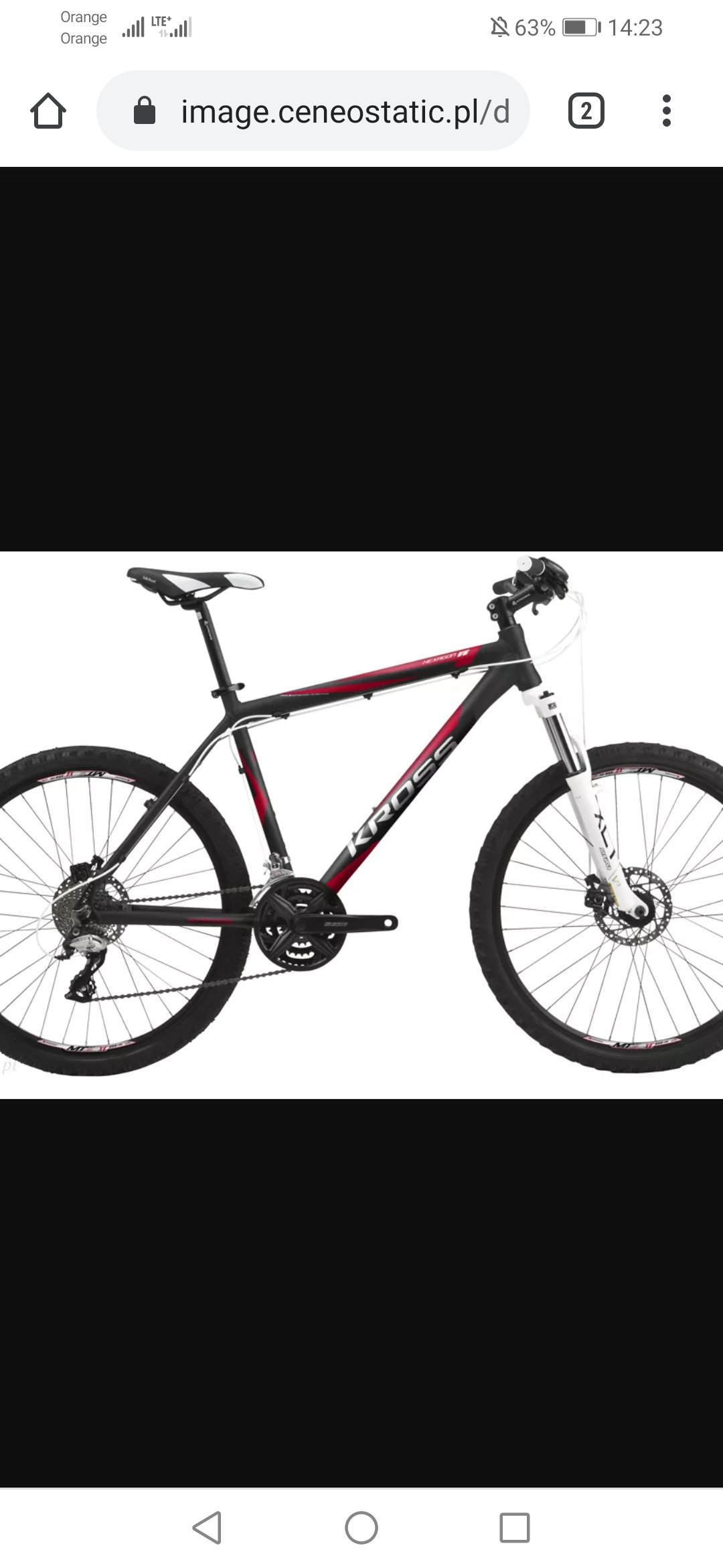

kipcior Napisano 21 Stycznia 2021 Napisano 21 Stycznia 2021 Miałem ten rower ale za wiele nie pomogę, bo jeździłem z nim po prostu do serwisu. W jego wypadku to nigdy drogie nie było. Tu jest specyfikacja:http://www.bikekatalog.pl/2011/rowery/630/Kross.Hexagon.V6/ Pamiętam tylko, że klocki hamulcowe brałem jakieś Jagwire i robiły lepsze wrażenie niż Shimano. I amor mu wymieniłem na Epixona, ale to dzisiaj wcale nie jest tańsze niż 5 lat temu. No i dzisiaj jest ogólna bieda z dostępnością kaset. Oryginał: i później
Piterf95 Napisano 22 Marca 2021 Autor Napisano 22 Marca 2021 Hej, no zależało by mi na tym żeby rowerek jeździł fajnie sprawnie żadne zawody, ekstremalne zjazdy, jedynie co to dłuższe trasy do max 100km chodzi oto że mam sporo rzeczy do wymiany bo od kiedy mam rower nic przy nim nie wymieniałem, czyli od 2012r. Hehe Czy wymienić na wszystkie części co kolega podał wyżej specyfikację roweru ? Czy coś po prostu podmienić na minimalnie droższe a lepsze części? Jeżeli tak to z jakiej firmy i czy czy linka można prosić?
SoloTM Napisano 23 Marca 2021 Napisano 23 Marca 2021 Trzeba stwierdzić co trzeba wymienić, zamówić z chin ( kaseta, łańcuch, korba ) ew. co tam jeszcze z shimano padło/pada lub jakiś zamiennik i dobrze przemyśleć bo jak się okaże, że zaniesiesz do sklepu to mogą zaśpiewać za wymianę koła, kompletnego napędu i jeszcze czegoś np. 800-1000 pln ( na częściach shimano ) Wybrałeś sobie najgorszy możliwy moment, kaseta Shimano , która latem 2020 kosztowała 60 pln teraz 180 pln, itp.
wkg Napisano 23 Marca 2021 Napisano 23 Marca 2021 Pewnie łańcuch, kasetę i korbę (jak na porządną to i suport). Do tego linki z pancerzami. Korba https://www.bike-discount.de/en/buy/shimano-alivio-fc-t4060-9-speed-crank-44-32-22-768533, po taniości to https://www.bike-discount.de/en/buy/shimano-fc-mt210-3x9-speed-crank-44-32-22-975451 ale to słaba, bez wymiennych blatów. Do tego suport https://www.bike-discount.de/en/buy/shimano-sm-bb52-hollowtech-ii-bottom-bracket-68-73mm-255584 Łańcuch https://www.bike-discount.de/en/buy/kmc-x8-8-speed-chain-798794 Kaseta - np https://www.bike-discount.de/en/buy/shimano-cs-hg51-8-speed-cassette-975285 I sie robi 115E Do tego linki, pancerze, moze faktycznie brać z Chin to wszystko ...
