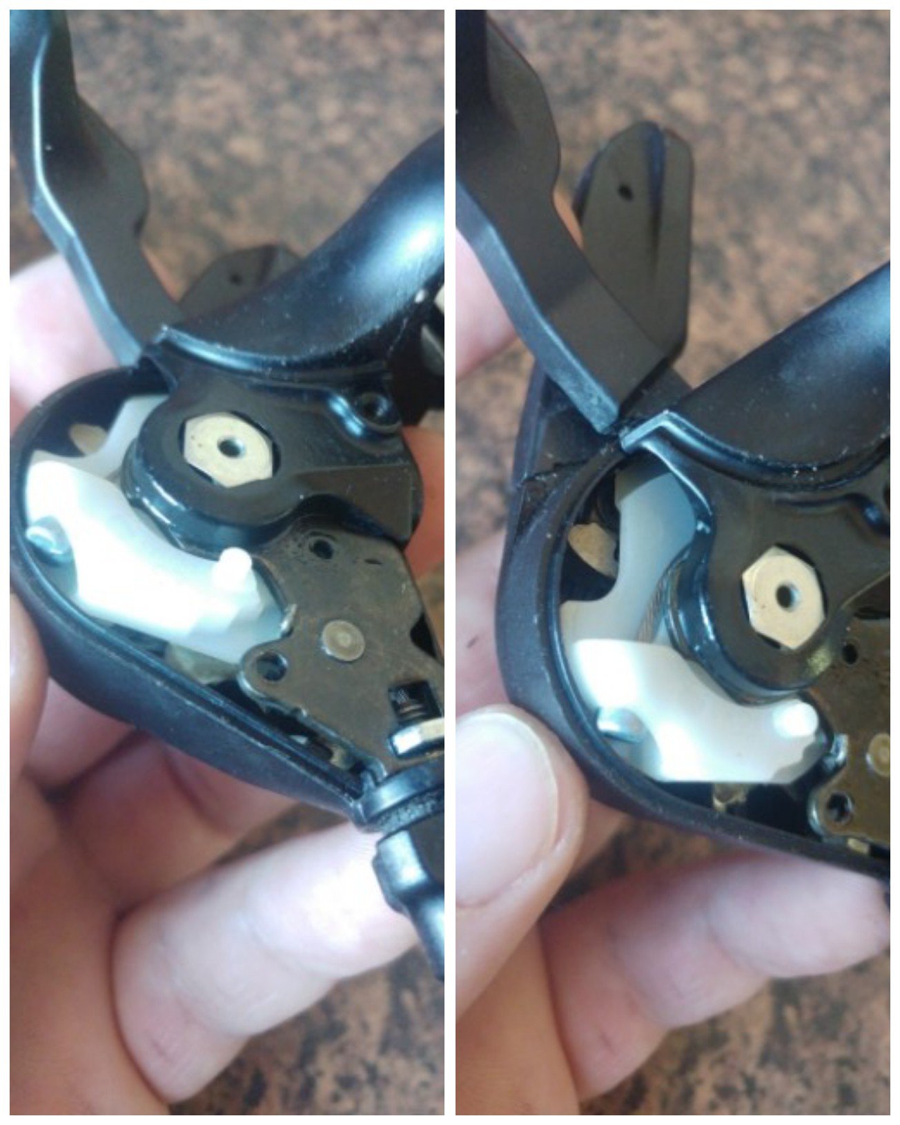

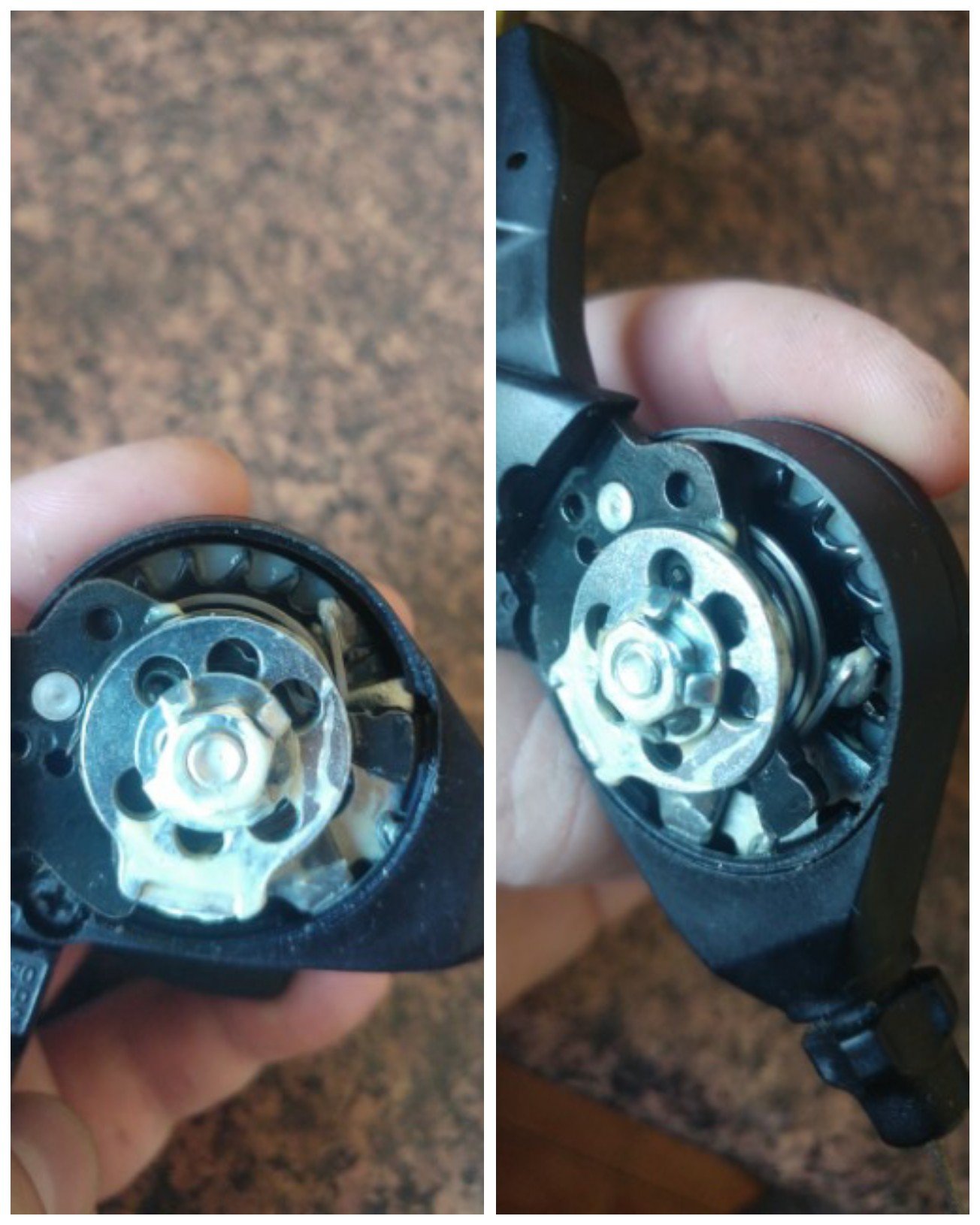

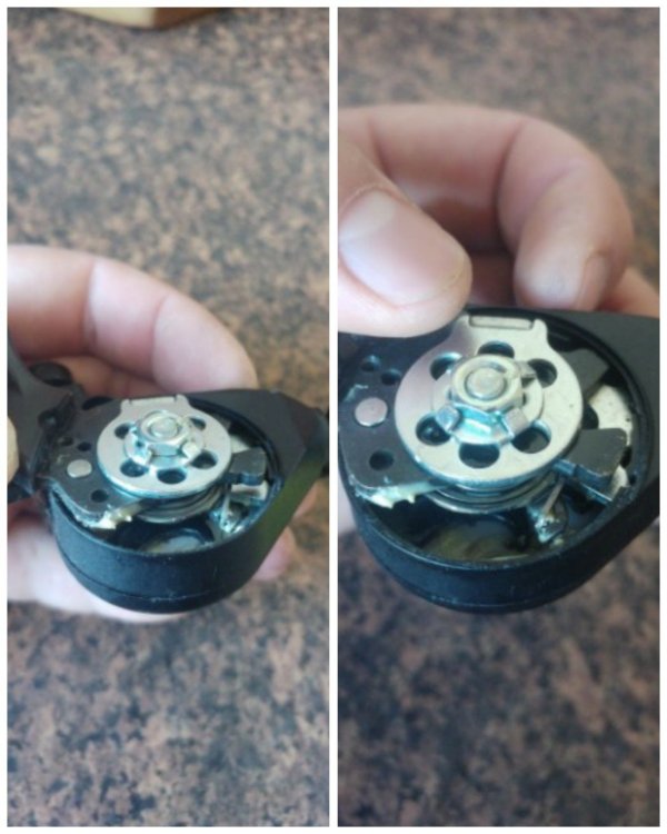

fakirpl Napisano 14 Maja 2020 Autor Napisano 14 Maja 2020 Witam, z wielkim trudem ale udało mi się odzyskać moje poprzednie manetki ale musze przeprosić na wstępie bo zle napisałem model a mianowicie ja mam deore sl-530 a napisałem że sl-590. Zrobiłem kilka zdjęć: W środku nie widać ani grama brudu, tylko jakiś smar. Na sucho chodzą idealnie nic sie nie zacina, nie ma efektu miękkiego przycisku. Śruby nawet nie ruszone czyli nikt do środka nawet nie zaglądał.
fakirpl Napisano 14 Maja 2020 Autor Napisano 14 Maja 2020 Możliwe, nie znam się. Ile razy bym nie zmieniał "na sucho" to za każdym razem pracują idealnie. No niestety człowiek lżejszy o 200zl P.s serwis nie wymienił pancerzy tylko manetki i linki. Stwierdzili ze pancerze są ok i nie trzeba ich wymieniać.
fakirpl Napisano 14 Maja 2020 Autor Napisano 14 Maja 2020 Hehe moze:) Jestem ciekaw ilu ludzi w taki lub podobny sposób ten serwis juz oszukał. Pierwsza i ostatnia wizyta w tym serwisie, człowiek skuszony w miare niskimi cenami i opiniami oddał swoj rower myśląc że trafił w dobre ręce. Cena i opinie jak widać nie zawsze okażą sie prawdziwe.
Dokumosa Napisano 14 Maja 2020 Napisano 14 Maja 2020 To jest w większości serwisów (nie tylko rowerowych) na porządku dziennym. I tak nie jest źle, bo faktycznie wymienili, oddali stare itp. Gorzej gdyby te twoje zdemontowane opylili kolejnemu klientowi okazyjnie za kolejne 200zł itd.
fakirpl Napisano 14 Maja 2020 Autor Napisano 14 Maja 2020 Głównym wstawieniem roweru do serwisu był problem z amortyzatorem a dokladniej z blokadą skoku bo słabo działała, serwis wymienil w środku "blaszke" (nie wiem jaka) i blokada działa aczkolwiek czy na pewno zostalo cokolwiek wymienione... Moze tak a moze i nie hehe.
