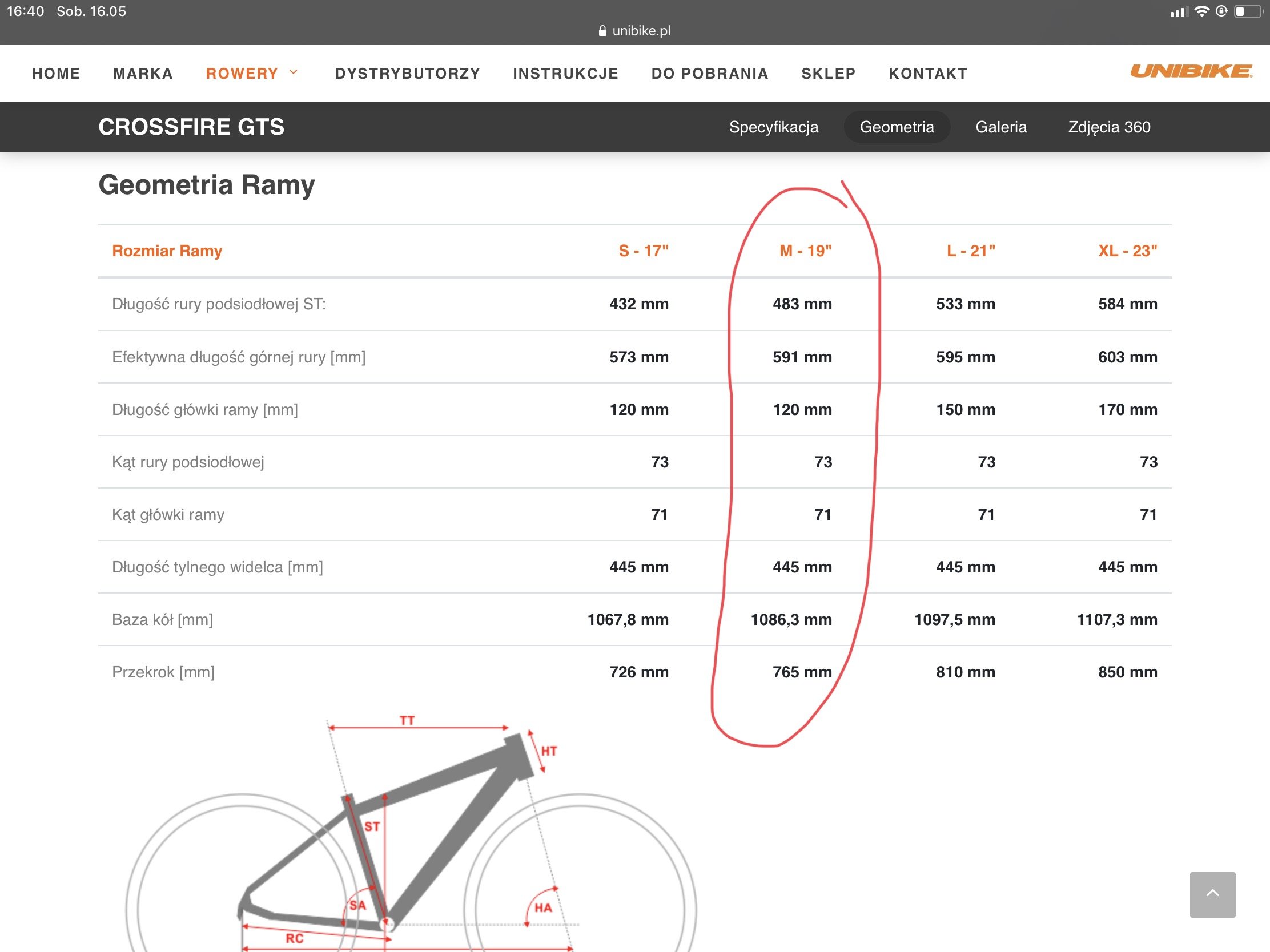

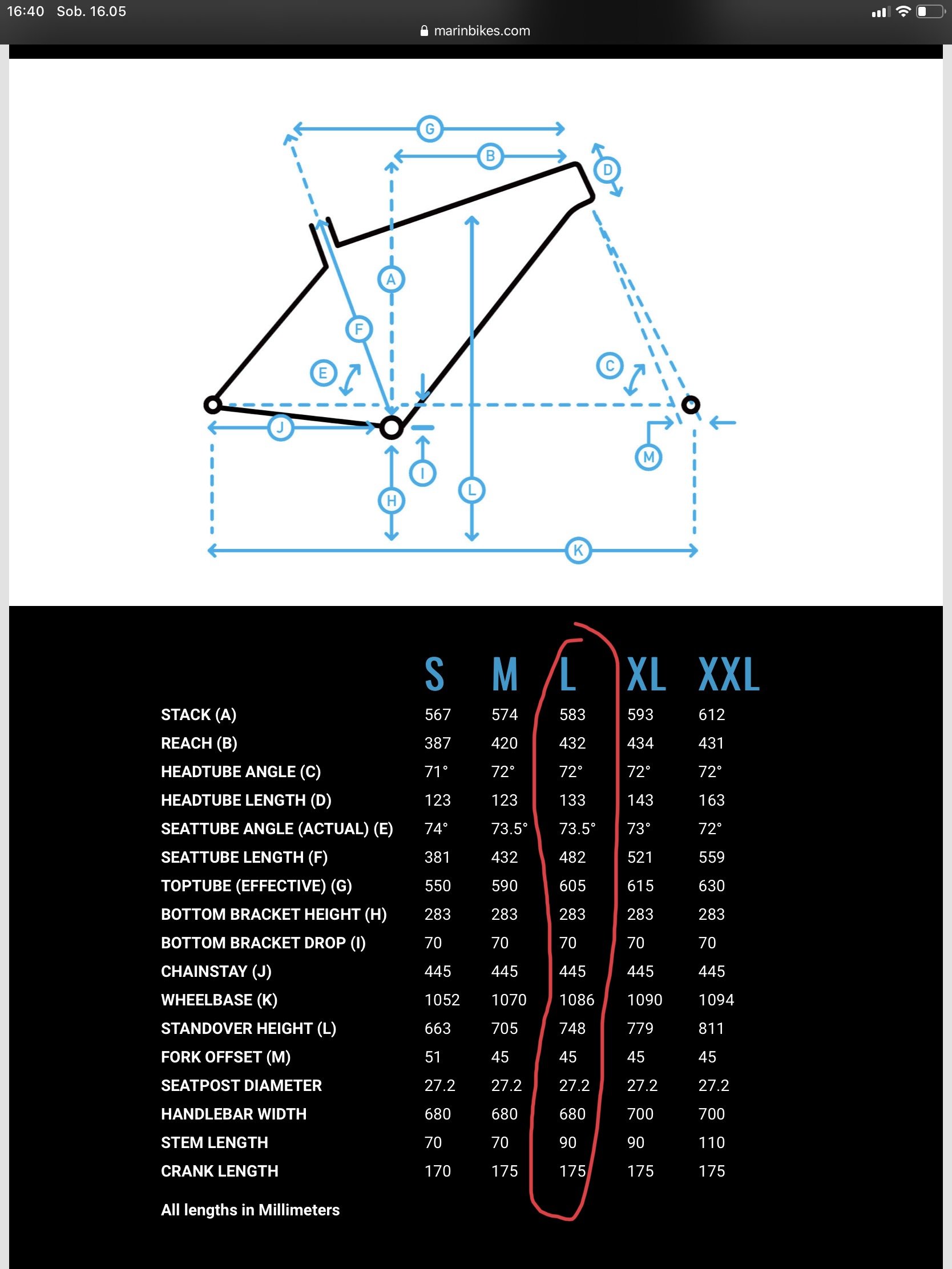

sojer2005 Napisano 16 Maja 2020 Autor Napisano 16 Maja 2020 A wracając jeszcze do różnic.... rozumiem, że na Crossfire pozycja jest bardziej wyprostowana. Ja mam 180 cm, więc Crossfire 19 cali (M), Muirwoods to będzie rozmiar L. Z czego wynika, że na Unibike pozycja jest bardziej wyprostowana? Przestudiowałem geometrię obu ram i nie potrafię zauważyć jakiś znaczących różnic... proszę o łopatologiczne wytłumaczenie ....
MikeSkywalker Napisano 16 Maja 2020 Napisano 16 Maja 2020 Krótsza rama, niższa główka i pewnie jeszcze coś. Ekspertem od studiowania tabelek nie jestem, zresztą studiując je ostatnio doszedłem do zupełnie innych wniosków niż mierząc rowery na żywo. Dla mnie Muirwoods jest bliżej roweru XC niż crossa, takiego rekreacyjnego jak np. Crossfire. Bo już Giant Reign czy Trek Dual Sport są trochę innymi rowerami.
