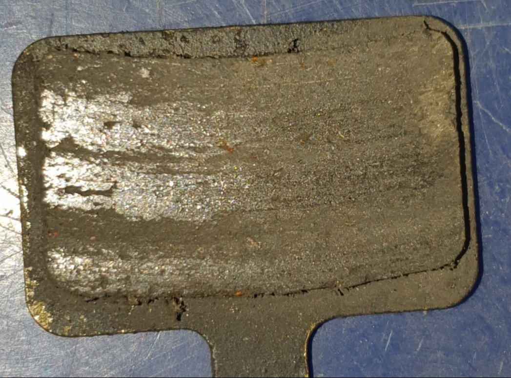

rafalt77 Napisano 12 Maja 2020 Napisano 12 Maja 2020 Cześć, mam od jakiegoś czasu problem z tylnym hamulcem Shimano BR-MT200. Próbowałem klocków żywicznych jak i półmetalicznych. Klocki "starczają" na około 500 km jazdy. Odcinki po 20 km na raz. Jeżdzę dość szybko tj. Ok 30 kmh, waga 110. Co się dzieje? Po ww dystansie zaczynają piszczeć, skuteczność bardzo słaba, na tyle że samym tylnym hamulcem nie mogę się zatrzymać. Klamka jakby miękka się robi a klocek ślizga po tarczy. Do tego dziwne ślady na tarczy jak i na samych klockach (foto w załączeniu). Jakieś pomysły? Cytuj

uzurpator Napisano 13 Maja 2020 Napisano 13 Maja 2020 boguś gada bzdury. Palenie tarcz to mit. Pierwsze - czy tylna klamka jest twarda? Jeżeli tak, to ok. Jeżeli nie, to hamulec do odpowietrzenia. Drugie - czy tył piszczy podczas hamowania? jeżeli nie, to ok, jeżeli tak, to klocki są brudne i pewno do wywalenia. Trzecie - tył zawsze schodzi szybciej niż przód. Zwłaszcza, jeżeli jest za mało hamulca głównego, czyli przedniego. Czwarte - przy twojej wadze seryjne rowery mają po prostu za mało hamulca do efektywnego hamowania. Więc. Jaka jest konfiguracja tarcz? Jeżeli 160/160, do od strzału zmieniamy przód na 203mm ( bo tanio, ok 40-50zł + adapter, czyli kolejne 20zł ). To powinno dać od razu wytchnienie obu hamulcom, gdyż mając dość hamulca z przodu, nie będziesz przeciągać tyłu aby to skompensować brak przodu. Mało? Drugie - zmiana klocków na w pełni metaliczne, np EBC Gold. Ale to oczywiście koszt przekraczający wartość hamulców. Ale warto. Budżetowo można wymienić tylko przód. Mało? Tarcza z przodu na 220mm ( są już dostępne, ok 150-200zł ) a 203 ładuje na zadzie. Wciąż mało? Tutaj już trzeba wyłożyć konkretną monetę, bo od MT200 przyzwoicie lepsze są hamulce z mechanizmem servo-wave - czyli od deore w górę i najlepiej 4 tłoczkowe. Tutaj koszta zaczynają się od 600zł. Dla kontekstu. W rowerze do ciorania w górach mam konfigurację 226/180 na 6 tłoczkowych hamulcach, do lokalnych tras spokojnie starcza 226/150 już na 4 tłoczkach. Ważę po kupie z rana 99kg. Cytuj

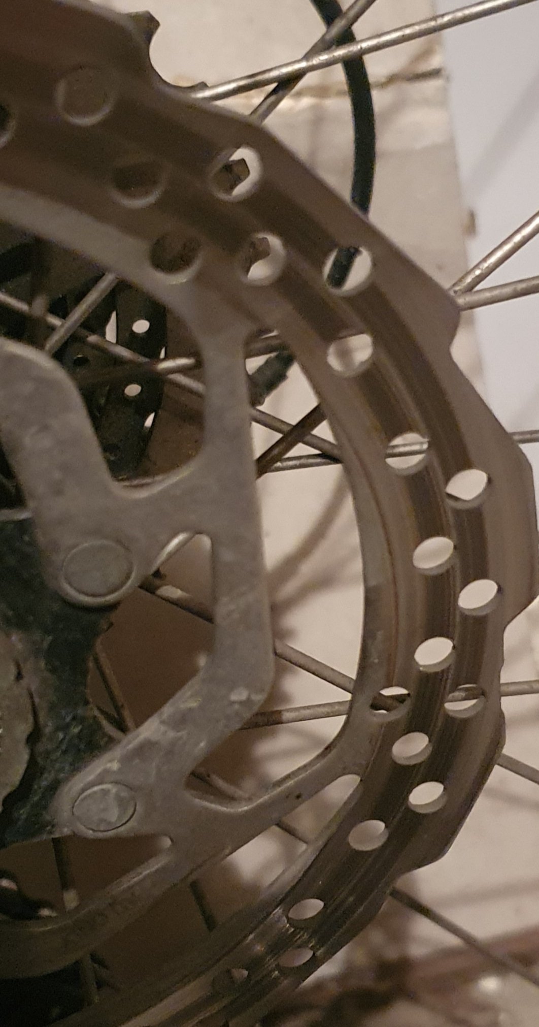

slavi Napisano 13 Maja 2020 Napisano 13 Maja 2020 (edytowane) a to nie jest tarcza SM-RT10? Wszystko się na niej będzie ślizgać. powinni tego zabronić. Edytowane 13 Maja 2020 przez slavi Cytuj

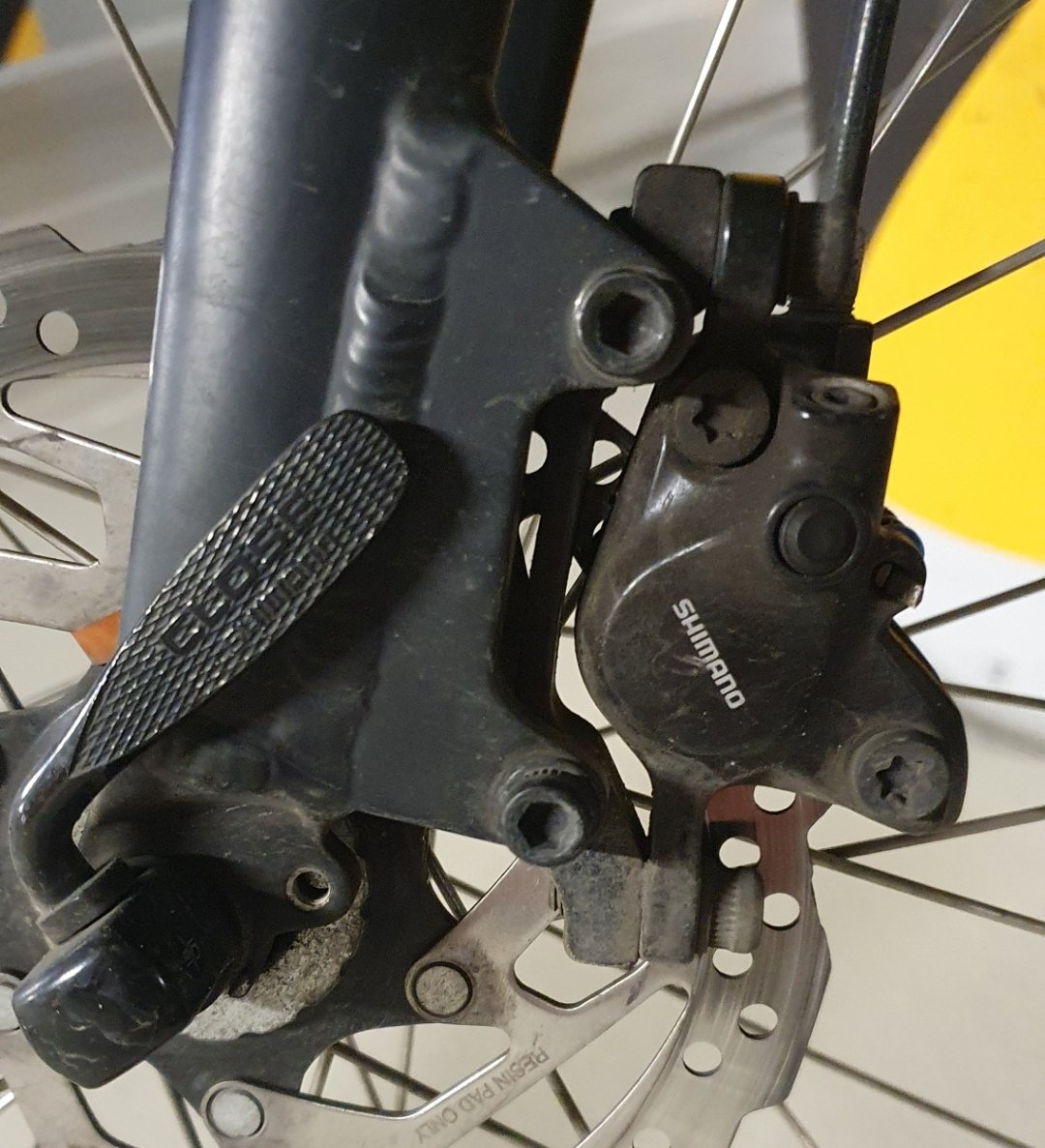

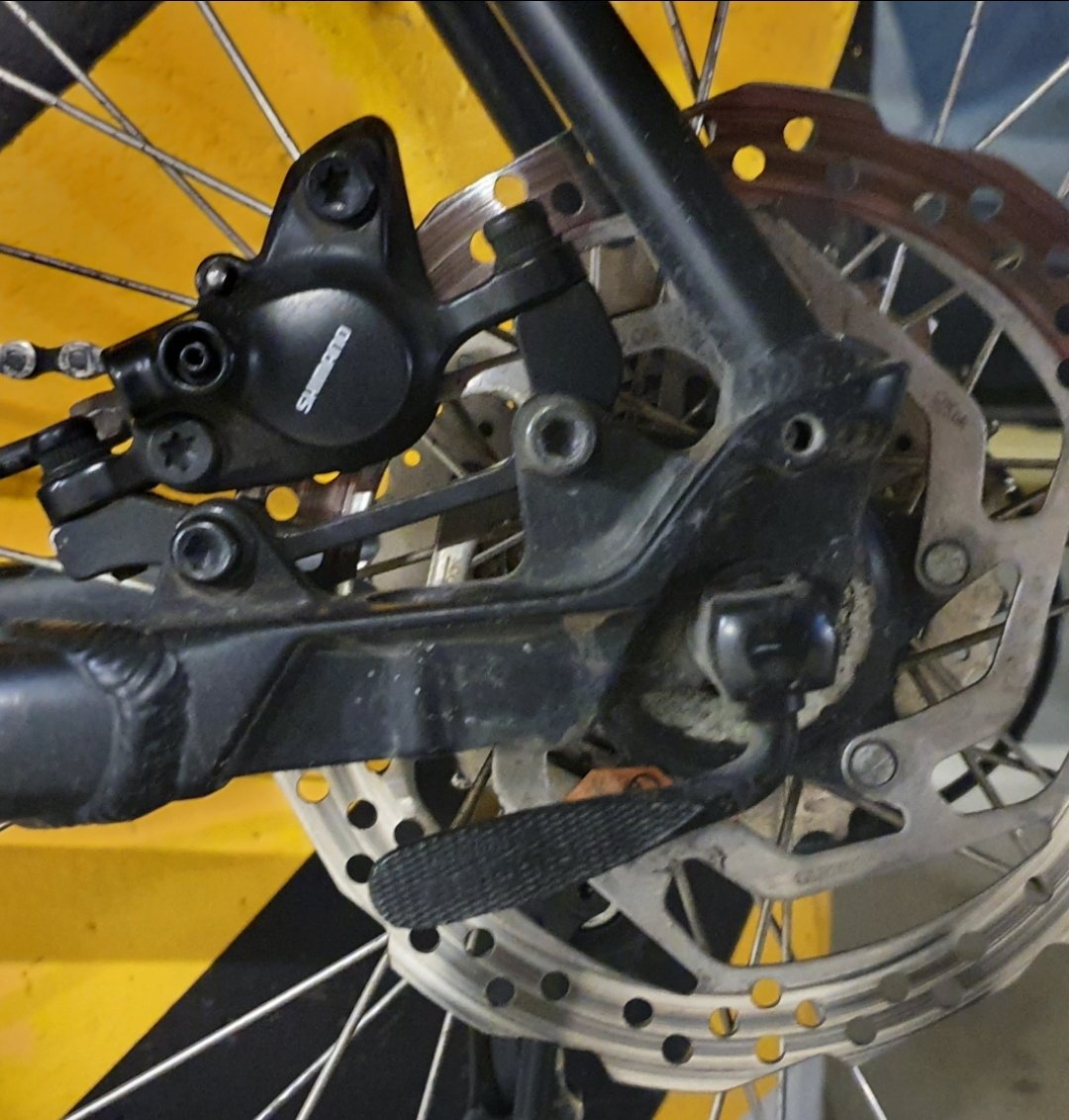

Mod Team bogus Napisano 13 Maja 2020 Mod Team Napisano 13 Maja 2020 Ze zdjęć wynika, że masz mocowanie IS, czyli potrzebujesz adaptera IS/PM. Nie przykręcasz adaptera jeden do drugiego, tylko je zamieniasz. Możesz odkręcić adapter z tyłu i odczytać z niego numery i kupić dokładnie taki sam na przód. Adaptery IS/PM działają w ten sposób, że adapter z tyłu do tarczy 160 mm pasuje na przód do 180 mm, tak samo 180 mm tył to 203 mm przód. W ten sposób możesz przymierzyć adapter z tyłu na przód lub przymierzyć jeden do drugiego - różnica w wysokości powinna być około 10 mm. Taki adapter potrzebujesz: https://rowerowy.com/sklep/czesci/adaptery/is-post-mount/prod/shimano-180ps Cytuj

Mod Team bogus Napisano 13 Maja 2020 Mod Team Napisano 13 Maja 2020 Tarcza ok, chociaż może któryś z kolegów ujeżdżający tarcze Shimano się wypowie czy nie lepiej wziąć inny model. Na pewno na forum swego czasu polecane były modele RT81, RT86 i RT76, co do tej RT70 nie jestem pewien. Cytuj

abdesign Napisano 13 Maja 2020 Napisano 13 Maja 2020 Tęczowa tarcza (jak już ostygnie) oczywiście działa normalnie ale... ciepła i ciepły olej - raczej efektywnie zmniejszają siłę hamowania. Nawet stare XT'ki 755 potrafiły mięknąć i prześlizgiwać tarczę na długim zjeździe... Tyle że raczej tarcza ze zdjęcia to była guzik a nie grzana, więc ten wątek lekko chybiony. Za to "pusty" układ i brudne tłuste klocki/tarcze baaaardzo pomagają kiepskiemu hamowaniu. Za mocne heble w kolarce/fitnessie na oponkach parówkach potrzebne są jak świni siodło - będą tylko zrywać oponę. Ale tu też trochę lepiej to wygląda bo to rower na oponach wg. specyfikacji - 40mm a i docisk w kg mają co najmniej przyzwoity więc i przyczepność powinna być akceptowalna dla tarczy z tyłu 180mm. Ja przy wadze >100kg i przy rozsądnym budżecie raczej postawiłbym na zarówno lepsze heble (założyłbym na przód mt420 - są po 230zł, na tył dał mt400 - są po 130) jak i lepsze tarcze - obie 180 konkretnie rt64 - są po 60zł - Całość wychodzi z wysyłką ~ 5-stów a zestaw jest szyty na miarę. Cytuj
slavi Napisano 13 Maja 2020 Napisano 13 Maja 2020 1 godzinę temu, rafalt77 napisał: Taka tarcza będzie ok => https://rowerowy.com/sklep/czesci/tarcze-hamulcowe/prod/shimano-sm-rt70 RT70 jakoś nie polecam. O RT10 nie ma co dyskutować, one może nadają się do dziecięcych rowerków jako spowalniacze. To jest po prostu śliskie, testowane na różnych klockach metalikach/żywicach półmetalikach ... wszyskie po paru użyciach jadą jak po lodowisku. Według mnie wystarczą RT64 160/160 (ewentualnie przód 180 ale to jak długie zjazdy masz a na płaskie Mazowsze nie ma co) - kup sobie jedną na początek na tył i sprawdź https://www.centrumrowerowe.pl/tarcza-hamulcowa-shimano-deore-sm-rt64-pd18986/ Cytuj

sth2die4 Napisano 10 Października 2022 Napisano 10 Października 2022 (edytowane) Mam ten sam problem - rower Cube Reaction Pro 29er - 2019r. Przednia tarcza i klocki od nowości- nic się nie dzieje. Tylnie hamulce po roku użytkowania zaczęły piszczeć i się ślizgać - klocek był cały brudny jakby zalany olejem i wymieszany z brudem. Wymieniony komplet tarcz + klocki - za 3 dni to samo. Znów wymieniony komplet + sprawdzenie zacisku ciśnieniowo (podobno ok) i znów po paru dniach hamulec się ślizga, klocek brudny, nie ma hamowania i piszczą hamulce. Wymieniłem na klocki półmetaliczne - po 200km to samo. Nie jeżdżę po górach, nie ma kiedy nawet rozgrzać tych hamulców - chyba wymienię zacisk. Tarcza 160mm - zacisk MT200 Edytowane 10 Października 2022 przez sth2die4 Cytuj
