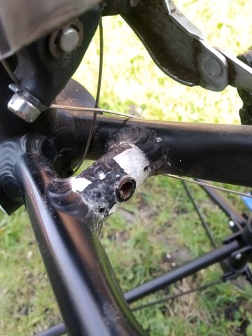

Witam,
mam dwa miejsca utlenionego aluminium w ramie, stop 7005, szczególnie to na zdjęciu poniżej. Zastanawiam się czym to potraktować. Z jednej strony aluminium samo się "broni", ale to dosyć daleko postąpiło. Odłupałem lakier plus jakieś 0,5mm materiału, dlatego też zacząłem się zastanawiać, co z tym zrobić i czy te utlenione miejsce nie jest już osłabione, tj. czy rama jest bezpieczna. W miejscu mocowania błotnika widocznie woda cały czas podciekała. Proszę o poradę i serdecznie dziękuję za wskazówki.
  • 2 tygodnie później...
No jak chcesz dobrze to do piachu i na proszek (najlepiej kolor plus lakier).  Możesz też zjechać to papierem i zrobić wyprawkę lakierem w sprayu (najlepiej użyć automotiv, a nie zwykły marketowy alkidowy). Oczywiście resztę roweru musi zabezpieczyć bo różnica w odcieniu i stopniu połysku zawsze będzie. Mam tylko pytanie bo w środku tego wzmocnienia widelca widzę rdzawy nalot? To jakiś element stalowy wbity w tym "mostku"? Czy rama będzie osłabiona, raczej, ale alu też ulega procesowi korozji/utleniania. Proces jest jednak bardzo długi.
 Błotnik - śruba stalowa i stąd ten nalot, podkładki pordzewiałe itd. To małe miejsce to odcień nie jest problemem. Mam lakier matowy decocolor i klar motip.
Nie bardzo zrozumiałem; chodzi mi o jakieś znaczne osłabienie. Wiadomo, że jakoś tam będzie, bo jednak coś się odłupało. Tylko czy przykładowo bliżej 1% czy np 30% osłabione miejsce?
Bez specjalistycznych badań (zapewne zniszczeniowych) raczej nikt nie odpowie. Kwestia jak głęboko zapędziła się degradacja. Wyczyścić warstwę utlenioną, podkład do alu i potem nawet "szprejem". Jeździć i się nie przejmować.
