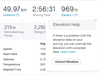

Trafiła kosa na kamień ;) To jest cholernie niełatwy temat niestety, zwłaszcza by to w prosty i zrozumiały sposób wyjaśnić.
Zasadniczo barometryczny czujnik wysokości jest najdokładniejszą metodą pomiaru wysokości z metod dostępnych dla przeciętnego kowalskiego, ale jest mocno podatny na... pogodę. Bo bazuje na ciśnieniu atmosferycznym. Odczyt wysokości z mapy DEM (siatka wysokościowa) jest bardzo niedokładny, bo ma niską rozdzielczość. Dodatkowo jeszcze swoją pozycję wysokościową możemy odczytać z sygnału GPS, co też jest bardzo skaczącym z kolei odczytem.
Dlatego dobre Garminy wykorzystują te 3 metody aby z jednej strony wykorzystać dokładność czujnika barometrycznego a dodatkowo móc korygować wahania w odczycie, co nie zmienia faktu, że zwłaszcza podczas dłuższych aktywności w czasie których mocno zmieniła się pogoda możemy mieć nieco zakłócony odczyt.
Strava wykorzystywała niskiej rozdzielczości siatki DEM, natomiast od jakiegoś czasu pracuje nad dokładniejszą korektą bazującą właśnie na ... użytkownikach z dokładniejszym pomiarem ;). Czy to jest wprowadzone już nie mam pojęcia, możliwe, że częściowo ta funkcjonalność jest dostępna. Natomiast nadal bardziej ufam Garminowi.
W razie, gdybyś miał mocne wątpliwości co do odczytu z Garmina użyj opcji korekty wysokości w Stravie:
Po kolei:
Klik w link: "Elevation (?)", następnie:
"Correct Elevation".
Strava po kilku sekundach sobie przeliczy i odświeży całą aktywność. Gdybyś uznał, że aktywność po przeliczeniu przez Stravę jest w jeszcze gorszym stanie... Wykonaj te kroki ponownie a Strava przywróci pomiar z komputera/zegarka rowerowego :). Mam nadzieję, że udało mi się w miarę jasno i pomogłem!
EDIT: Natomiast z tego co widzę 735XT nie posiada barometru, więc też barometrycznego czujnika wysokości więc wynikałoby, że wysokość bierze także z map DEM + GPSa.
Edytowane przez Gość

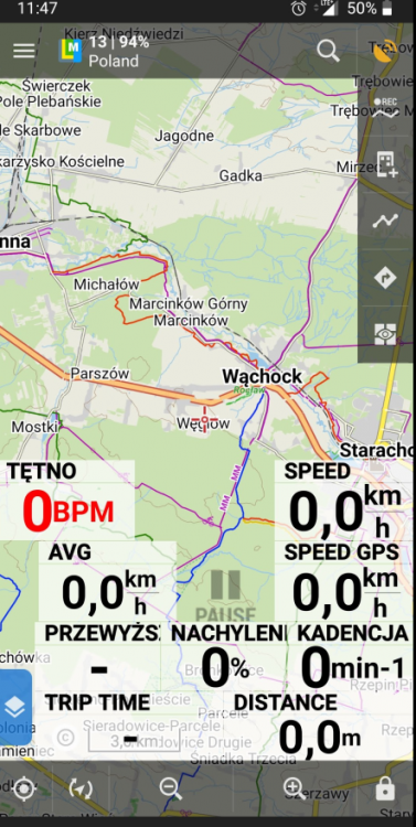

Żeby nie zakładać nowego tematu to podepnę się tutaj.
W Locus Pro jest taka zakładka "przewyższenia", a w niej "spadek wysokości" i "przyrost wysokości". W innej zakładce jest "min. wysokość" i "maks. wysokość".  Czy z tych danych można obliczyć przewyższenia, które często podajecie po Waszych treningach?
Napisano (edytowane)
  W dniu 7.01.2021 o 09:27, safian napisał:
Tak, zazwyczaj przez przewyższenie rozumie się właśnie przyrost wysokości, mimo że to nie jest do końca poprawne określenie, no ale tak się przyjęło.
Rozwiń
Przewyższenie to suma wszystkich przyrostów wysokości (podjazdów / wzniosów) na danej trasie.
Edytowane przez abra
