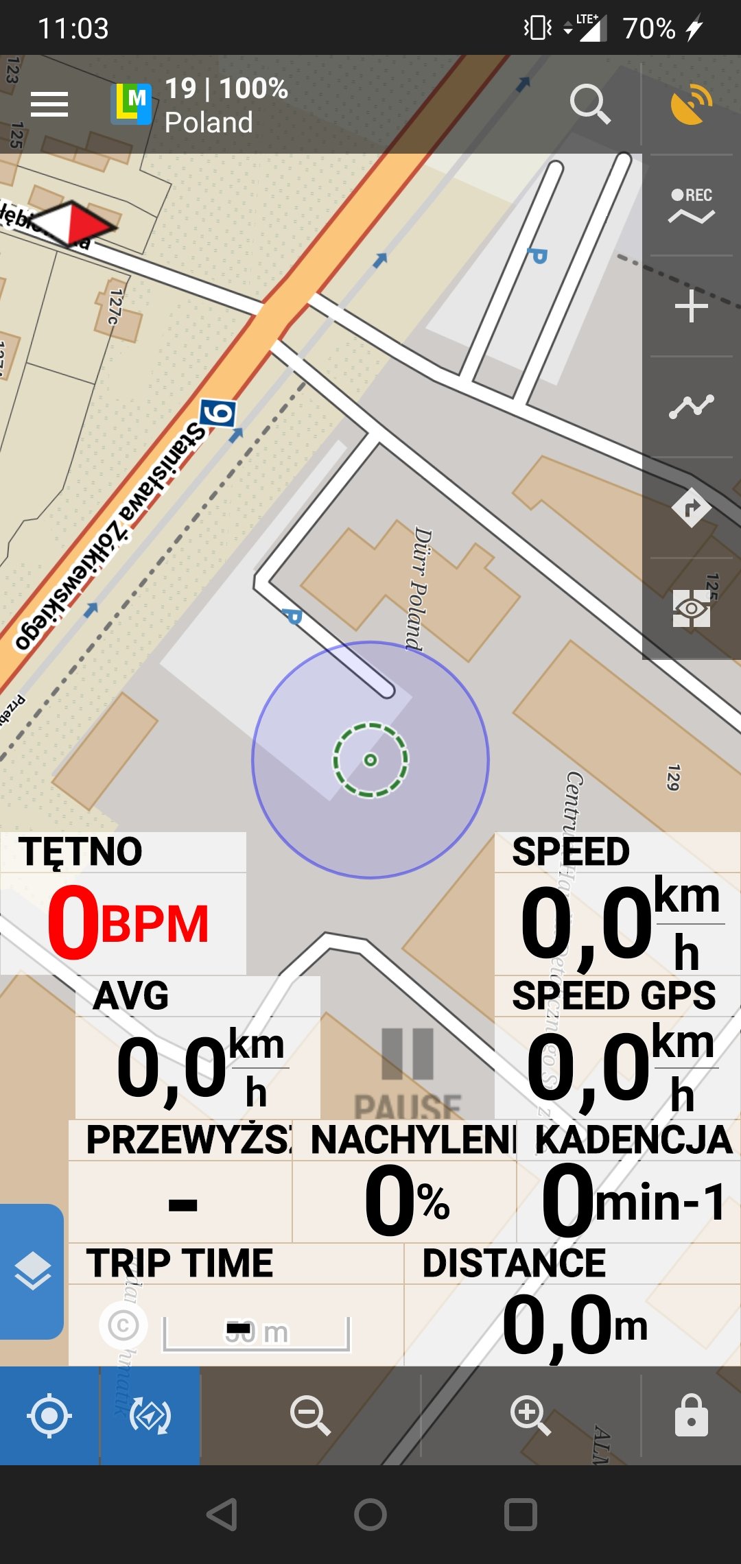

Nakieruję nieświadomych lekko. Do Locusa można wrzucić praktycznie każdą mapę, ślad czy trasę wymyśloną w innej aplikacji. Są nakładki na mapy.
Można również stworzyć nieograniczoną ilość ekranów z polami "licznika" i dowolnie je konfigurować, łącznie z ilością pól, ich wielkością, kolorem i wielkością czcionki, a także kolorem tła. Mało tego, można ustawić przeźroczystość tej nakładki "licznika" na mapie,co daje ustaloną widoczność mapy i śladu, nie tracąc widoku parametrów jazdy. Co w tej kwestii oferuje Garmin? ;)
Oczywiście w Locusie można też synchronizować różne czujniki po ANT+ przez mini dongla USB.

 W oneplus 6 wystarczy zainstalować apkę ANT Radio Service i czujniki obsługuje, natomiast brakuje mi jednej rzeczy w Locusie, może ktoś podpowie.
 Chcę  wyświetlać nachylenie terenu ale nie potrafię skonfigurować pola żeby były wiarygodne dane.

@pinok ale jak nie masz barometru raczej nie będziesz miał wiarygodnych danych.

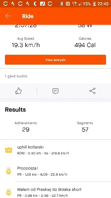

A jak pytasz ile jest takich przejrzyj stravę.    DOŻO.   Co więcej, możesz zobaczyć ze gro tych osób, które jeżdżą więcej używa jakiegoś urządzenia dedykowanego.
ja chyba od okolic 2003r  się bawię telefonami z gps.   Wiec chwilkę dłużej niż ten gość.
Rozwiń
 i dalej nie nauczyłeś się tego, że telefon nie mierzy nachylenia za pomocą barometru :D

Jak przejrzysz stravę znajdziesz sobie segmenty zrobione z prędkością 200/h ;)  I inne takie ciekawostki.
Oczywiście część jest kasowana...
Wiec wiesz ten tego ;)
Rozwiń
Możesz rozwinąć?

Kupiłem na próbę Stravę aby zobaczyć co tam może mi się przydać , RWGPS na razie zaczeka, bo zdecydowałem się na Locusa Pro.

Jeśli Locus Pro jest uruchomiony i jest na wierzchu to blokada ekranu nie działa.
Jeśli Locus Pro jest uruchomiony i działa w tle, to blokada działa.
Ta funkcja jest dostępna w ustawieniach Locusa.
Można tak ustawić aplikację aby ekran włączał się w trakcie komunikatów, po czym sam się wyłączał.
Dwukrotne stuknięcie (Redmi 5 plus) też aktywuje ekran nawigacji.

W Locus Pro wygląda to tak:
Locus -> ustawienia -> nagrywanie śladu -> profile nagrywania -> parametry :
można ustawić częstotliwość zapisanych punktów śladu gps,  parametry w przebytych metrach i odstępach czasu.
Jeśli algorytm ma spełnić w/w oba warunki oraz  "zapisuj tylko podczas ruchu", to jadąc pod ścianę autopauza się nie włączy.
