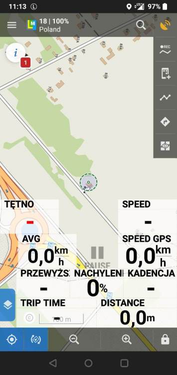

grissley Napisano 13 Listopada 2021 Udostępnij Napisano 13 Listopada 2021 Znacie jakąś apkę, która na jednym ekranie pokazywała by mapę ORAZ tętno/kadencję/prędkość/odcinek? Przetestowałem już sam nie wiem ile apek, ale w każdej jest jakieś "ale". Na co dzień używam nadal stravy - tam niestety albo sama mapa, albo same dane. W MapMyRide mam już dane nad mapą, ale nie mogę ich skonfigurować tak, jak napisałem. Dodatkowo, nawigacja nie nadąża z ładowaniem mapy, więc jak jadę to widzę często jedynie rozmyte tło, zamiast szczegółów. Próbowałem jeszcze Navitime, myWorkouts, Bike Tracker, i parę innych, ale nigdzie nie udało mi się tego ustawić, żebym miał mapę i te 4 wartości które chcę. Może kojarzycie jakąś aplikację, która to umożliwia? Cytuj Odnośnik do komentarza Udostępnij na innych stronach More sharing options...
keltu Napisano 13 Listopada 2021 Udostępnij Napisano 13 Listopada 2021 Nie jestem pewien ale wydaje mi się że w Locusie dało by się to ustawić, ma niebotycznie rozbudowane ustawienia i możliwości konfiguracji. Cytuj Odnośnik do komentarza Udostępnij na innych stronach More sharing options...
chudzinki Napisano 13 Listopada 2021 Udostępnij Napisano 13 Listopada 2021 W Locus jak najbardziej. Jest kilka zdefiniowanych paneli, które można dowolnie edytować. Własne od podstaw również można tworzyć. Cytuj Odnośnik do komentarza Udostępnij na innych stronach More sharing options...

grissley Napisano 14 Listopada 2021 Udostępnij Napisano 14 Listopada 2021 Ja nawet mam zainstalowanego tego Locusa - chociaż chyba pierwotnie do wycieczek pieszych miał mi służyć. Tak czy inaczej - interfejs mnie odstraszył. Kombinuję teraz znowu i nadal nie wiem co i jak Podpowiedzcie proszę dwie rzeczy: 1. Jak ustawić/zdefiniować ten ekran jak powyżej? 2. Jak wgrać trasę w gpx, żeby potem jechać po śladzie? Cytuj Odnośnik do komentarza Udostępnij na innych stronach More sharing options...
chudzinki Napisano 14 Listopada 2021 Udostępnij Napisano 14 Listopada 2021 1. Funkcje / więcej funkcji / ekrany niestandardowe / panel kontrolny. Masz tam kilka gotowców, które możesz dowolnie edytować albo utworzyć nowy. 2. Dane / ślady i naciskasz + w prawym dolnym rogu. Jak już ślad pojawi się na mapce to wybierając go pokazuje się menu i tam możesz wybrać prowadzenie bądź nawigację. Cytuj Odnośnik do komentarza Udostępnij na innych stronach More sharing options...

grissley Napisano 26 Kwietnia 2022 Udostępnij Napisano 26 Kwietnia 2022 Garmin ma rozmiar naparstka i nie wyobrażam sobie żeby używać go jako nawigacji... U mnie garmin siedzi na kierownicy ale służy tylko do pokazywania parametrów (kadencja, nachylenie terenu, tętno itd). A mapa jako mapa leci na Stravie, na telefonie zamocowanym obok. Jak zrobić, żeby mieć i parametry i mapę na jednym ekranie w telefonie nie rozgryzłem (instrukcja jak to zrobić w Locusie jakoś u mnie nie zadziałała), ale z dwoma urządzeniami jest nawet sensowniej, poza bajzlem na kokpicie - duża wyraźna mapa i wiem gdzie jestem i dokąd jadę. A wszystkie parametry które mnie interesują na małym garminie obok. 1 Cytuj Odnośnik do komentarza Udostępnij na innych stronach More sharing options...
