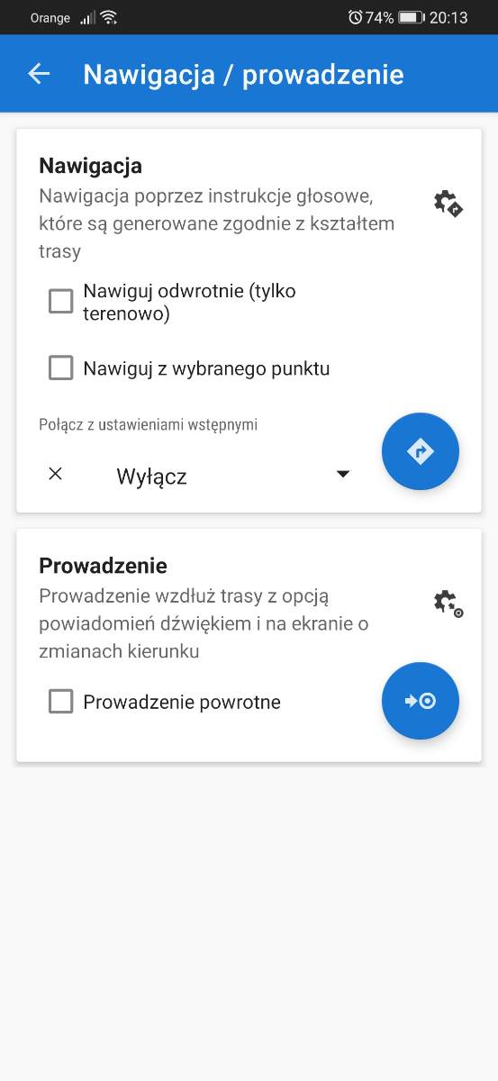

Nastar Napisano 13 Maja 2020 Napisano 13 Maja 2020 Podłączę się z 2 pytaniami: 1. Czym różni się opcja "Nawiguj do" od "Włącz prowadzenie" ? 2. W opcji Nawigacji jak zjadę z wytyczonej trasy to mam tylko sygnał dźwiękowy ale nie przeliczy jej od nowa. Jak wjadę na trasę z powrotem to nawiguje dalej. Używam Locus Maps Free jeśli to ma znaczenie.
pkare Napisano 14 Maja 2020 Autor Napisano 14 Maja 2020 17 godzin temu, bts napisał: Trafiłem właśnie na coś takiego – może Cię zainteresuje: https://github.com/poutnikl/Brouter-profiles/blob/master/BikeProfiles/Trekking-SmallRoads.brf Cytując: "Trekking profile more preferring small paved roads and tracks" Ooo, dzięki! Zobaczę jak działa i podzielę się informacją! 14 godzin temu, Nastar napisał: Podłączę się z 2 pytaniami: 1. Czym różni się opcja "Nawiguj do" od "Włącz prowadzenie" ? 2. W opcji Nawigacji jak zjadę z wytyczonej trasy to mam tylko sygnał dźwiękowy ale nie przeliczy jej od nowa. Jak wjadę na trasę z powrotem to nawiguje dalej. Używam Locus Maps Free jeśli to ma znaczenie. 1. nawiguj prowadzi po wyznaczonej wcześniej trasie, ze wskazówkami dojazdu, skrętami itp. Prowadzenie pokazuje jedynie kierunek i dystans do kolejnego punktu (przydatne np do jeżdżenia po lesie, albo spacerów po łące bez wyznaczonych szlaków) 2. Opcja przeliczania trasy działa tylko w module "Nawiguj" i chyba tylko w wersji Pro. Teoretycznie przelicza trasę do następnego punktu, ale u mnie to nie działa i przeliczanie odbywa się zawsze do ostatiego punktu na trasie... Edit: Tutaj są całkiem fajnie opisane podstawowe funkcje Locusa: https://zkolemwtle.pl/locus-map-najlepsza-nawigacyjna-aplikacja-rowerowa-na-smartfona/ Polecam też manuale po angielsku, trochę pomagają: https://docs.locusmap.eu/doku.php?id=manual:user_guide
Mentos Napisano 28 Lipca 2021 Napisano 28 Lipca 2021 Pozwólcie że wrócę do tematu Locusa. Wg poniższego filmiku 1:35 gość w zaimportowaną mapę klika strzałkę w prawo i ma tam opcje Nawigacja/prowadzenie. Ja mam GPX zaplanowany, zaimportowany, widzę trasę, klikam tą strzałkę na mapce, ale takich opcji tam nie ma jak nawiguj/prowadź. Wiecie o co może chodzi, nowa wersja i w free tego nie ma? Dzięki
dfq Napisano 28 Lipca 2021 Napisano 28 Lipca 2021 To jest któraś wersja serii. 3.x Ja mam najnowszą 3.53.1 PRO i mam tą strzałkę a panel Nawiguj/Prowadź jeszcze bardziej rozbudowany Ale musisz kliknąć na trasę a nie dowolną część mapy.
Mentos Napisano 29 Lipca 2021 Napisano 29 Lipca 2021 Dzięki za info, jeszcze inaczej w tej nowej wersji 4.3.0 to wygląda bo ikonki są u dołu ale działa, brakowało jakiś uprawnień do lokalizacji.
