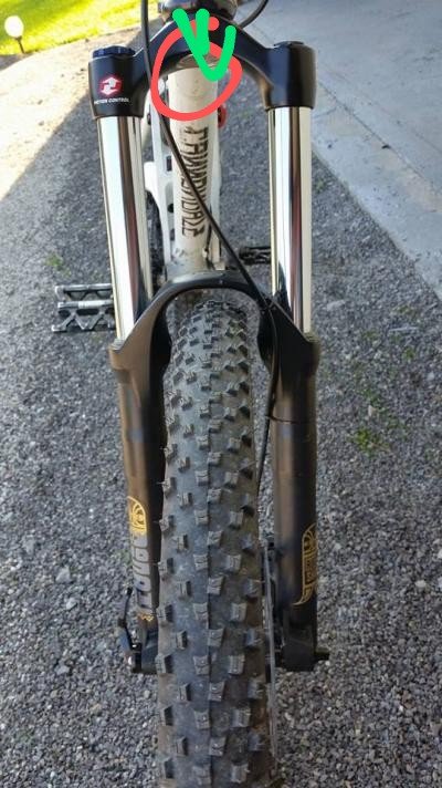

Witam mam taki problem rura sterowa w rozwidleniu przemieściła się kilka mmnw dół przez co cały rower skręca w lewą stronę. Jest to dartmoor primal kupiony w zeszłym roku. Gwarancja dalej obowiązuje. Nie wiem co z tym zrobić czy na gwarancji coś takiego przyjmą czy nie czy może próbować jakoś to wybić do góry? Przez tą sytuację rozwaliło się łożysko od dolnej części sterów. Poradzi ktoś?

Chodzi o to że jak masz rurę sterową to ona zamocowana jest do rozwidlenia trzymającego golenie i ona w tym rozwidleniu w dziurze w której jest zamocowana z jednej strony poszła kilka mm w dół przez co rower zaczął skręcać jutro mogę wstawić zdjęcie

300349874_amortyzator-rock-shox-318-2012r.-180mm-1.5cala-ai18167_thumb2.jpg.a8f29c745d09f7749f2cb3dd4dbc45db.jpgtu masz pobieżnie pokazane co się stało
Teraz, Lawstorant napisał:
To znaczy, ze dosłownie masz krzywo widelec? Jest pod kątem względem osi góra dół?
Można tak powiedzieć jednak sterówka sama w sobie jest prosta ona się jakby obruszyła i zsunęła się z tego rozwidlenia z jednej strony kilka mm
Dlatego pytam czy to właśnie uda się oddać na gwarancję wysunięcie sterówki z jednej strony nie jest codzienną sytuacją i jest też dziwne gdyż na samym rowerze nie wiele przejechałem a skakać nawet nie zdążyłem ze względu na to że ściąga kierownice i boje się po prostu

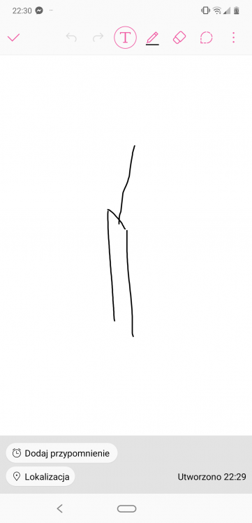

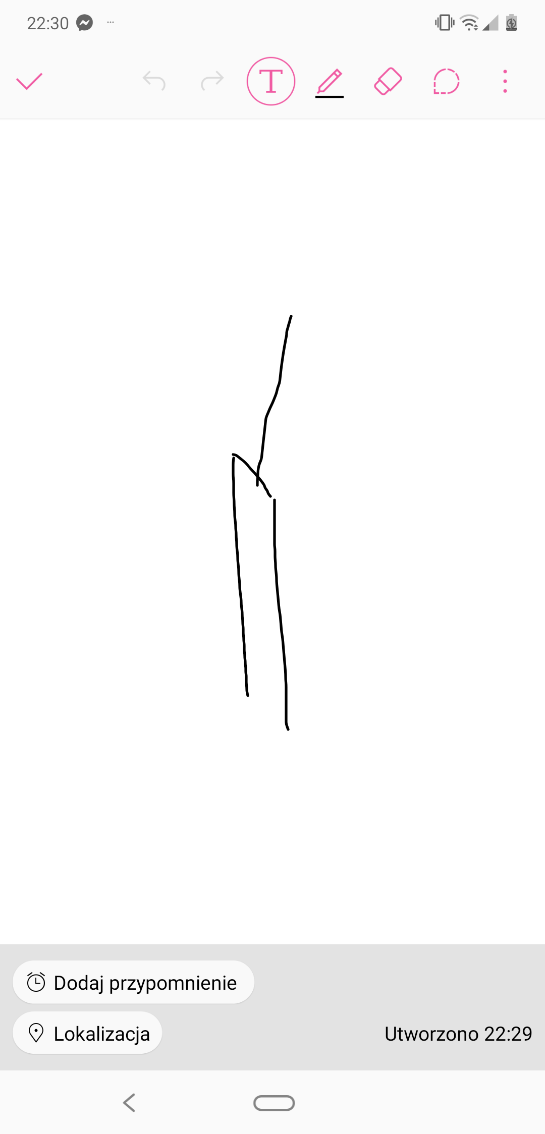

Tu masz jeszcze na szybko nabazgrolone coś w tym stylu oczywiście wszystko jest proste tylko rura jest pod leciutkim kątem przez co pękło łożysko i eykonuje skręt
