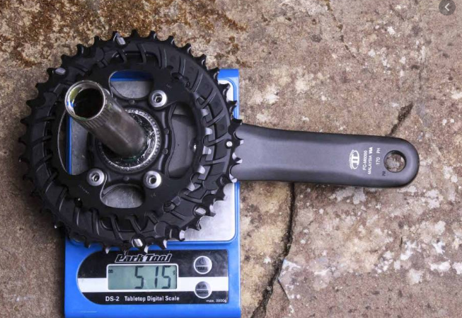

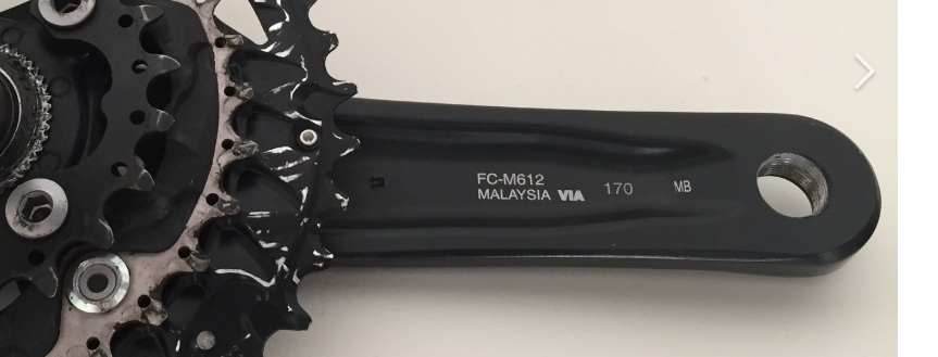

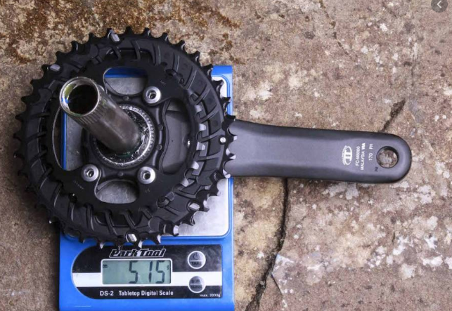

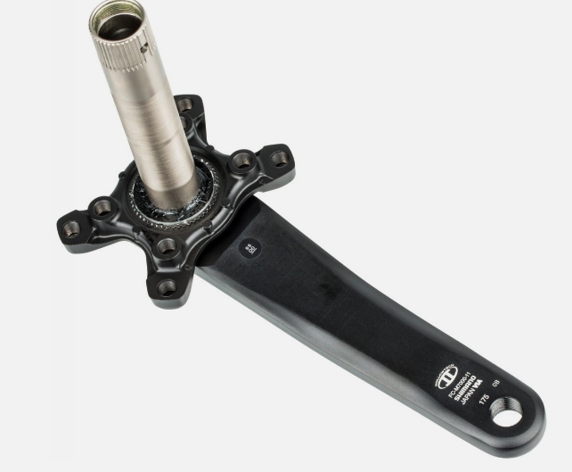

Sabarolus Napisano 7 Maja 2020 Napisano 7 Maja 2020 Zgodnie z zasadą, że obraz wart więcej jak tysiąc słów... Tak wygląda od wewnętrznej strony korba bez ramion pustych w środku: A tak wygląda choćby SLX: Czy Deore M6000: A tu info ze strony Shimano: M610/612/617 było to 2-piece z ramionami tylko drążonymi nie pustymi w środku: https://bike.shimano.com/pl-PL/product/component/deore-m610/FC-M617-B2.html Deore M6000 jest z ramionami pustymi w środku - Hollowtech II https://bike.shimano.com/pl-PL/product/component/deore-m610/FC-M6000-B2.html Cytuj

Mod Team bogus Napisano 7 Maja 2020 Mod Team Napisano 7 Maja 2020 Nie twierdzę, że M6000 nie miało pustych ramion w środku. Na pewno M590 miało jedynie drążone, M6100 też raczej będzie miało drążone. Teraz, Lawstorant napisał: Jezus ale z ciebie specjalista. No właśnie nie widać bo są puste W ŚRODKU a nie wydrążone na zewnątrz. M6000 dostało Hollowtech a M6100 znów zabiera. Nawet na ramieniu masz logo HT2, które mają tylko korby "puste" w środku. To była ironia... ale widzę, że niektórzy nie rozumieją. Według strony Shimano: "HOLLOWTECH II pozwala zintegrować dolną oś suportu z prawym mechanizmem korbowym w celu uzyskania sztywności i niewielkiej masy...". Jak widać nie ma mowy o ramionach pustych w środku. Technologia Hollowtech to ramiona drążone, natomiast po wejściu na rynek HTII tak były/są nazywane wszystkie korby, które posiadają zintegrowaną oś suportu. Cytuj
Lawstorant Napisano 7 Maja 2020 Napisano 7 Maja 2020 (edytowane) Cytat natomiast po wejściu na rynek HTII tak były/są nazywane wszystkie korby, które posiadają zintegrowaną oś suportu. No właśnie nie. Korba HT2 jest zawsze korbą 2-piece crankset ale na odwrót już nie. Zobacz sobie na stronie shimano np alivio czy nowe deore. Nigdzie nie ma mowy o HT2 jedynie 2-piece crankset. Edytowane 7 Maja 2020 przez Lawstorant 1 Cytuj
