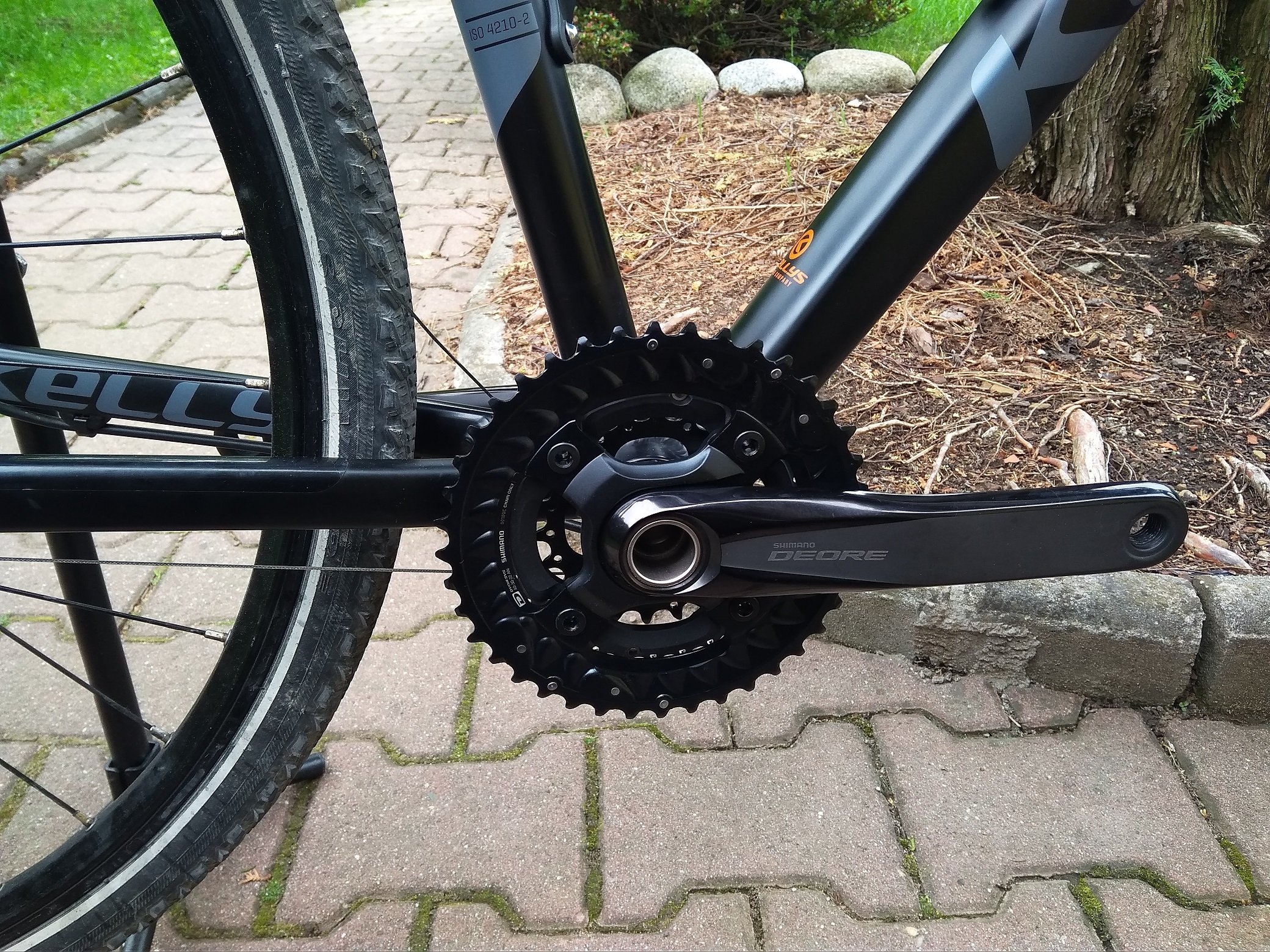

kombiii Napisano 13 Maja 2020 Autor Napisano 13 Maja 2020 Przyszły graty, zamontowałem na razie łożysko i korbę. Zestaw wygląda obłędnie, ale jeszcze sporo dłubania, łańcuch musze skrócić, przerzutkę zamontować i wyregulować ... dłubanina, ale wdzięczna. Jako, że robię to po raz pierwszy, staram się nie spieszyć, by nie popełnić błędu.
Mod Team bogus Napisano 13 Maja 2020 Mod Team Napisano 13 Maja 2020 Satysfakcja z dłubania gwarantowana. Składanie na nowych częściach to sama przyjemność. Powodzenia!

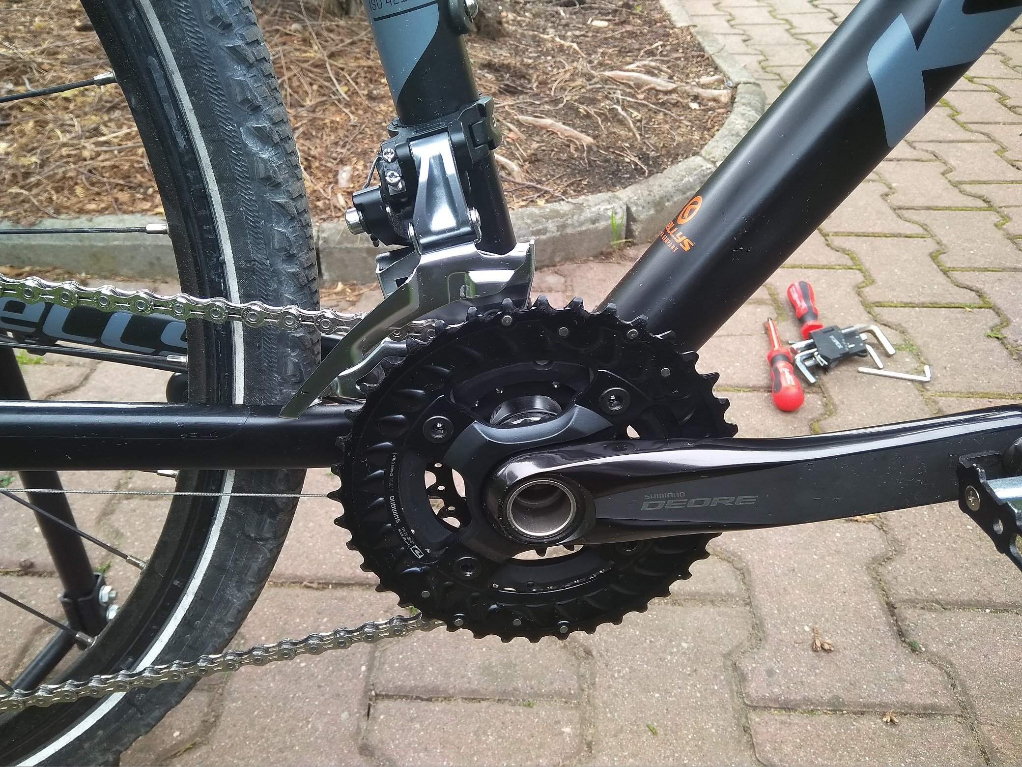

kombiii Napisano 13 Maja 2020 Autor Napisano 13 Maja 2020 Udało się. Wszystko skręcone i wyregulowane. Od razu wyjechałem na pobliski Dębowiec, by przekonać się, czy czegoś nie spartoliłem. O sztywności Hollowtech II napisano już wszystko, więc napiszę o przełożeniach. Jak dla mnie, idealne. Podjazdy staną się teraz przyjemnością. Na prostej też jestem w stanie 40 zębowym blatem pokręcić sporo. Wreszcie zrobię użytek z nieużywanych do dzisiaj zębatek w kasecie 11 i 13. Cały czas, nie mogę się nadziwić, który odchył wpadł na pomysł, by do roweru crossowego wsadzić blat z 48 zębami Oto efekt moich zmagań:

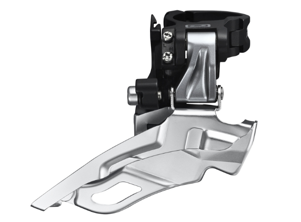

Lawstorant Napisano 13 Maja 2020 Napisano 13 Maja 2020 Jak dla mnie to lwia większość crossów 3x powinna mieć właśnie takie korby a nie 48 zębów. Ludzie się na tym raczej nie ścigają a dla wielu łatwe podjazdy dadzą więcej radości z jazdy. Ta przerzutka trochę duża jest, ale to chyba do side-swing shimano zrobiło profil bliższy zębatki. U mnie z FD-M6000-3 wygląda to tak:

kombiii Napisano 13 Maja 2020 Autor Napisano 13 Maja 2020 Też taką przerzutkę chciałem kupić, ale wszystkie, które znalazłem do tej korby, miały właśnie przedni ciąg, jak u Ciebie, Lawstorant. Podjazdy naprawdę teraz frajdę sprawiają, gdyby ktoś w Kellys w fazie doboru osprzętu o tym pomyślał ... Metodą matematyczną, wyliczyłem ilość ogniw łańcucha na 110. Trochę sie obawiałem efektu, ale skoro pod Dębowiec na 8% nachyleniu nic sie nie działo, to chyba spoko.
