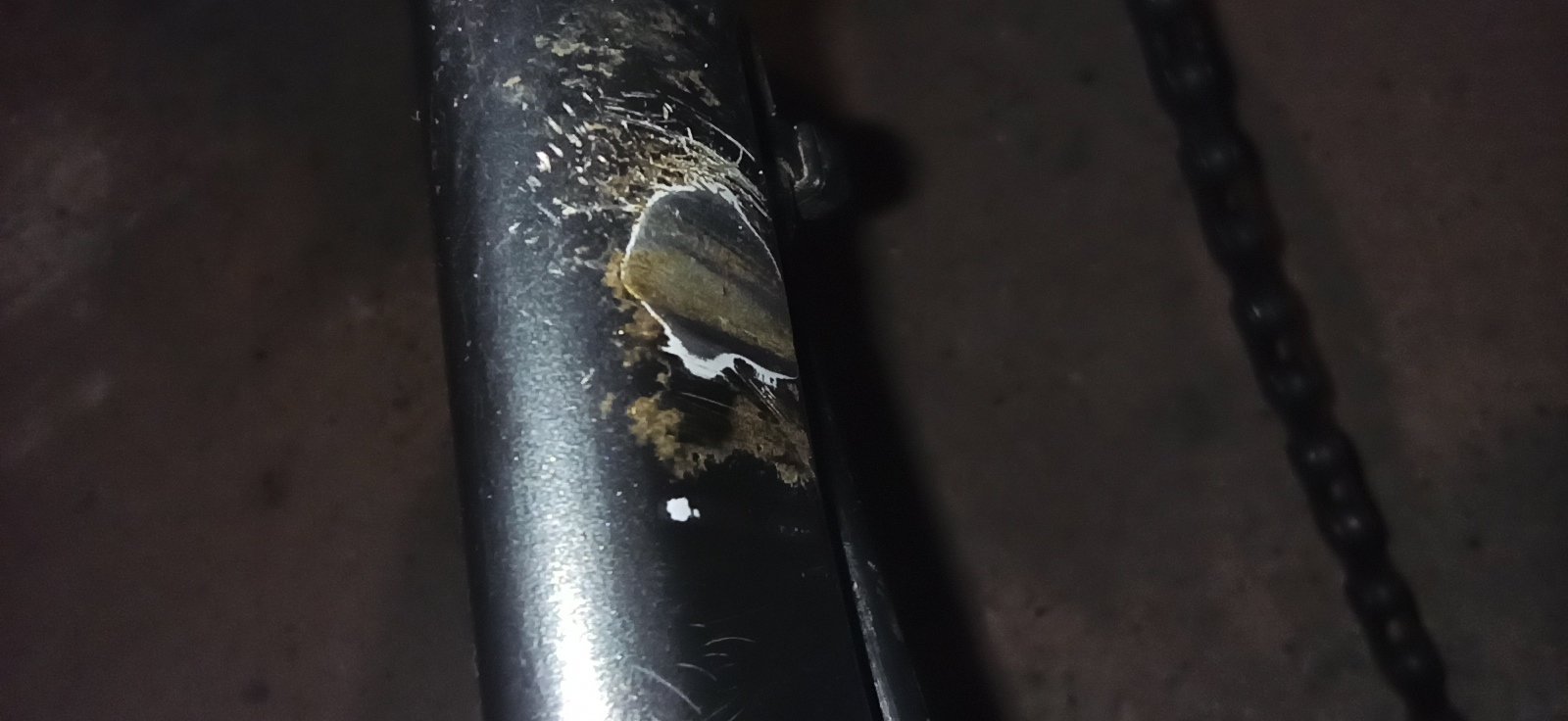

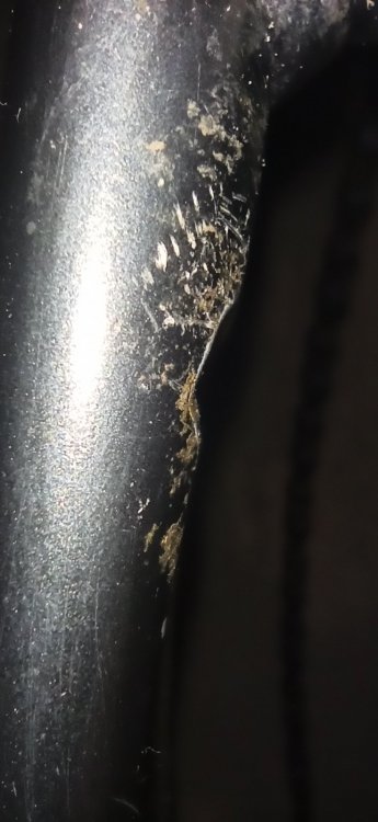

Blueforce Napisano 8 Maja 2020 Napisano 8 Maja 2020 Ojejku tak zmasakrowana? Jakby pilnikiem tu ktoś pracował, straszne. To jest wytarte i wciśnięte, czy tylko wytarte?
Mod Team bogus Napisano 8 Maja 2020 Mod Team Napisano 8 Maja 2020 Kiepsko to wygląda. Jak ten fragment widełek wygląda z drugiej strony - o ile widełki u Ciebie są symetryczne?

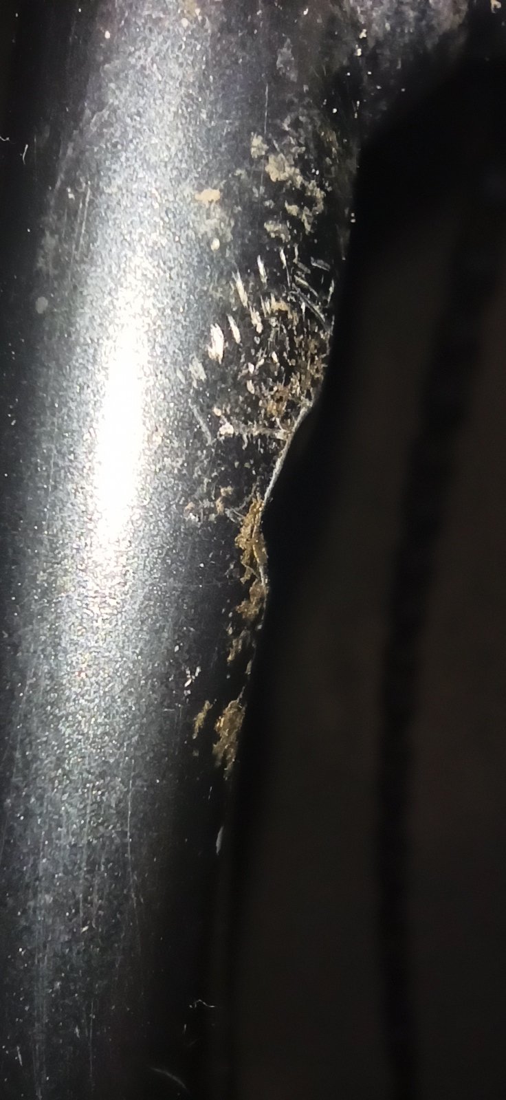

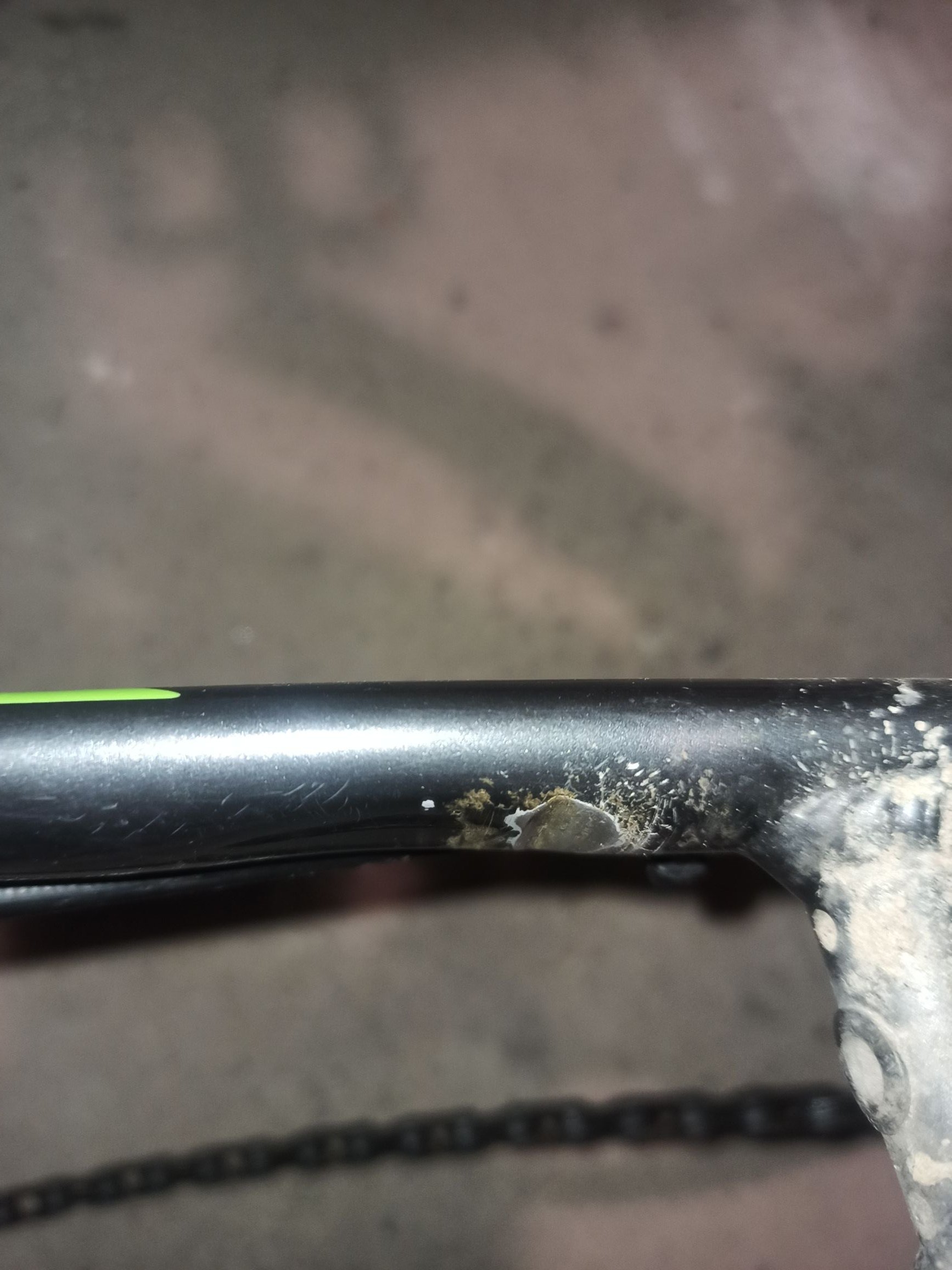

Posel1 Napisano 8 Maja 2020 Autor Napisano 8 Maja 2020 Symetryczne są. Wyglądają identycznie tylko bez tego uszkodzenia. Nie robiłem zdjęć. Jeszcze taka fotka. Może trochę lepiej widać.
Mod Team bogus Napisano 8 Maja 2020 Mod Team Napisano 8 Maja 2020 Po tym zdjęciu wygląda jakby był tylko zeszlifowany lakier. Na początek zabezpieczyłbym to odpowiednim lakierem. Dopasować oponę i jeździć, obserwować.

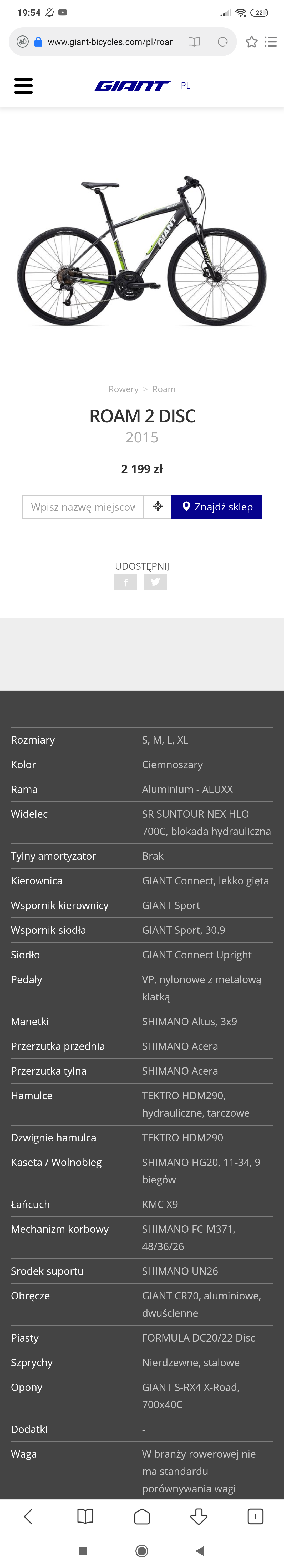

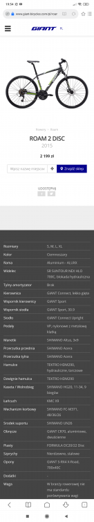

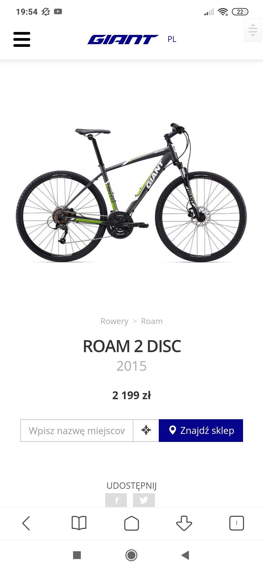

abdesign Napisano 8 Maja 2020 Napisano 8 Maja 2020 po tym to może i tak ale jak się ogląda komplet zdjęć - zwłaszcza pierwsze to nie lakier jest tu problemem. A swoją drogą co to za rama (konkretnie) która nie przyjęła opony 29x2.1?
Posel1 Napisano 8 Maja 2020 Autor Napisano 8 Maja 2020 Kupiony z 5 lat temu. Całkowity przebieg około 3,600km. Mało jeździłem, od jakiegoś czasu postanowiłem wrócić to wycieczek rowerowych. Skąd ta zmiana opon.
abdesign Napisano 8 Maja 2020 Napisano 8 Maja 2020 No to w tej ramie ta opona ma obowiązek obcierać o widełki. Wymyślili ją i sprzedają dla 38c/40c nie bez powodu... Klockowa opona 53mm to dla niej stanowczo za dużo. Jak z jakiś względów potrzebujesz szerzej niż 40c - to się rozejrzyj za oponami 1.75"-1.85" czyli 45c/47c maksymalnie.
