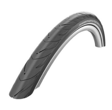

roki250398 Napisano 7 Maja 2020 Napisano 7 Maja 2020 Witam. Posiadam rower merida crossway 300 2019r. na oponach Merida Speed 700x40 które w moim odczuciu bardziej nadają się na jazdę po bezdrożach jak po ulicy. Tu jest moje pytanie jakie mogę założyć opony żeby bardziej były one przystosowane do jazdy po ulicy przez oraz dzięki którym moja średnia prędkość wzrośnie?
JWO Napisano 7 Maja 2020 Napisano 7 Maja 2020 Jak obręcz przyjmie to polecam Schwalbe Marathon Supreme 700x32. U mnie przy szerokości 20mm sprawują się bardzo dobrze. Przejechaly juz 1000km. Bieżnik prawie szosowy. Na rysunku poniżej.
Chociemir Napisano 7 Maja 2020 Napisano 7 Maja 2020 Na. przykład Schwalbe G-One Speed zwijana. Jeszcze szybsze będą opony szosowe w szerszych opcjach np bardzo szybka Conti CP 5000 32 mmm, ale na miasto byłyby zbyt delikatne.
Gość Napisano 7 Maja 2020 Napisano 7 Maja 2020 Tylko ze cross na oponach mniejszych od 35C i do tego slicach wyglada jakby stal na samych obreczach Ja tam polecam Marathon Mondial ew Marathon Cross - ultra szybkie opony do crossa. bardzo trwale i odporne na scieranie, a do tego w rozmiarze 38C/37C pięknie się na nich ciśnie i wyglądają jak trzeba :>
Chociemir Napisano 7 Maja 2020 Napisano 7 Maja 2020 Dobrze wspominam opony Marathon Cross, ale one nie są juz produkowane. Z kolei Mondiale mają większe opory toczenia niż G-One Speed (te występują w szerokości 38 mm), a autorowi wątku zależy na prędkości.
