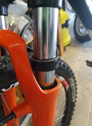

michal.p5 Napisano 5 Maja 2020 Napisano 5 Maja 2020 Witam mam problem z moim amortyzatorem suntour xcm 80mm Niedawno czyściłem uszczelki i dziś podczas jazdy jedna uszczelka wyszła z goleni dolnych i jest na ladze(fotka w załączniku) Pytanie czy da się coś z tym zrobic czy w gre wchodzi tylko wymiana uszczelki na nową?
Mod Team bogus Napisano 5 Maja 2020 Mod Team Napisano 5 Maja 2020 Żeby włożyć uszczelkę odkręć dolne golenie, wyczyść je wewnątrz z syfu który naleciał, przesmaruj, wciśnij uszczelkę i skręć golenie dolne i górne. Może się zdarzyć, że uszczelka jest już stara i nadal co jakiś czas będzie wyskakiwała, wtedy tylko zakup nowej uszczelki i powtórzenie operacji.
Galvatron Napisano 9 Maja 2020 Napisano 9 Maja 2020 Nawet jak ją z powrotem osadzisz, to za chwilę znowu może wyjść. Niestety, uszczelki w takich widelcach są bardzo słabej jakości.
