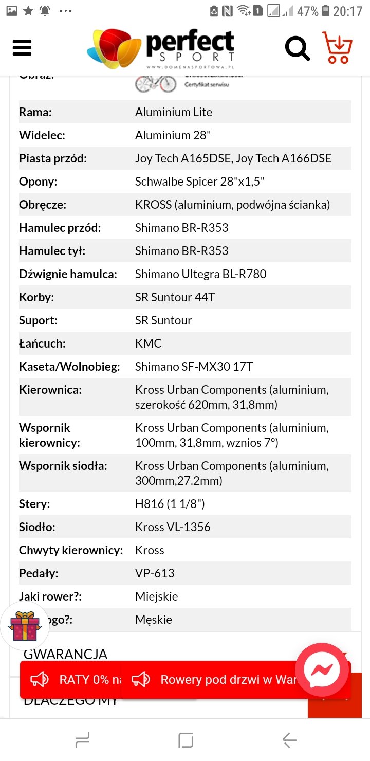

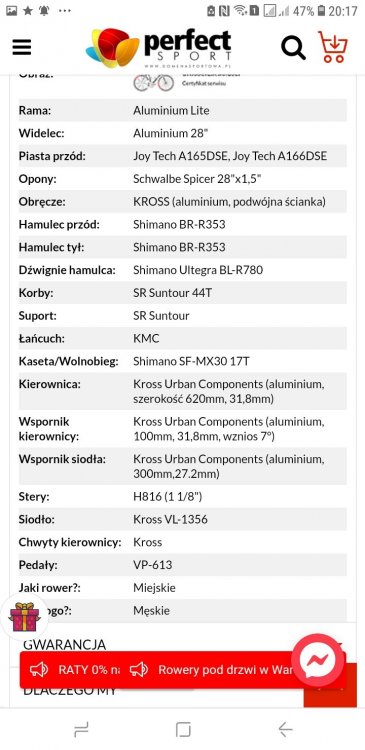

Chromol Napisano 29 Kwietnia 2020 Autor Napisano 29 Kwietnia 2020 Niestety aktualnie nie moge dodac zdjec, rower ma z tylu piaste flip flop jesli to cos pomoże. Wychodzi na to, że nie bede mogl zamontować kasety do tej piasty? https://www.domenasportowa.pl/product-pol-179497-Rower-miejski-Kross-Noru.html link do roweru + specyfikacje
