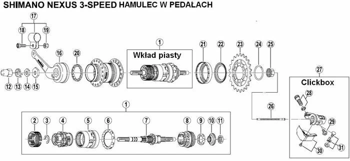

siemanisko Napisano 28 Kwietnia 2020 Napisano 28 Kwietnia 2020 Dzień dobry posiadam piastę Shimano z torpedo i nexusem-3. Chciałbym się pozbyć torpedo i założyć hamulec szczękowy, bo ciężko się przestawić po latach jazdy na hamulcu v-brake z klamką. Podobno wystarczy wyjąć element nr 2 (link do schematu budowy piasty załączony poniżej), czyli szczęki hamulca i to "odblokuje" możliwość swobodnego kręcenia korbą do tyłu. Problem leży jednak w hamulcu. Rama nie jest do tego przystosowana, nie ma pivotów dla typowego v-brake'a. Musiałbym użyć hamulca szczękowego z mocowaniem na widelcu (w miejscu gdzie zwykle montuje się błotnik) ale boję się, że długość szczęk będzie niewystarczająca żeby sięgnąć do rantu koła. Przeglądam internet i wszystkie hamulce, zarówno szczękowy dual pivot jak i u-brake wydają się być bardzo krótkie (typowe pod szosówki). Zna się ktoś na tym i coś doradzi jak z tego wybrnąć? Albo jakie dodatkowe trudności mnie jeszcze przy tym mogą spotkać? Bo plan brzmi banalnie, rozkręcić piastę, wyjąć element, skręcić, założyć hamulec, pociągnąć linkę (na gripy do ramy, bo rama nie ma specjalnych tuneli czy dziurek na pancerz linki hamulcowej). schemat budowy hamulca torpedo Cytuj

remover Napisano 17 Listopada 2023 Napisano 17 Listopada 2023 No ten gość z YouTube szczegółowo wszystko tłumaczy. Do usunięcia bębenek od torpedo, 2 zapadki z osiami i sprężynkami i jakaś obejma. Ewentualnie rolki od torpedo, ale to niekoniecznie, od nich tylko dźwięk niepotrzebny może być pod czas jazdy. I trzeba dodać mała uszczelka do kasacji luzu. Po tych zabiegach uzyskujesz kręcenie pedałami do tyłu i zdecydowanie mniejsze opory. Usunięcie samego bębenka (tego co numer 2 na schemacie) likwiduje torpedo, ale pedały się nie będą kręcić do tyłu. 1 Cytuj
mistan Napisano 18 Listopada 2023 Napisano 18 Listopada 2023 Też rozgryzam ten fimik. Ciężko bo po rusku. Nie kumam ruskiego, mimo że w szkole próbowali mnie nauczyć 😁. Wyjaśniłeś mi to bardziej i szybciej. Jeszcze on tam docina i wkłada kawałek dociętego metalu. Konieczne to czy nie? Jeszcze taki temat znalazłem, ale nie czytałem: https://www.mtbr.com/threads/shimano-nexus-sg-3c41-can-coaster-brake-be-removed.740332/ Cytuj
remover Napisano 18 Listopada 2023 Napisano 18 Listopada 2023 Tak, to wygląda na konieczne. Bo po usunięciu jakiegoś z elementów powstaję luz pomiędzy tymi 2 czesciami, gdzie on wklada tą uszczelke, i bez niej będzie gdzieś 1/5 obrotu pedalami bez oporu, jak zaczynasz kręcić i mocne uderzenie jednego o drugi jak one już się "zaziębią". Uszczelka ma wymiary 7x3x1, on ma to zrobione z rozplaszczonego gwoździa, bo to ma być twarde i wytrzymałe, czyli złożona folia aluminiowa czy kawałek plastyku się nie sprawdzą. PS spróbuj licznych serwisów tlumaczenia wideo za pomoca AI. Cytuj
