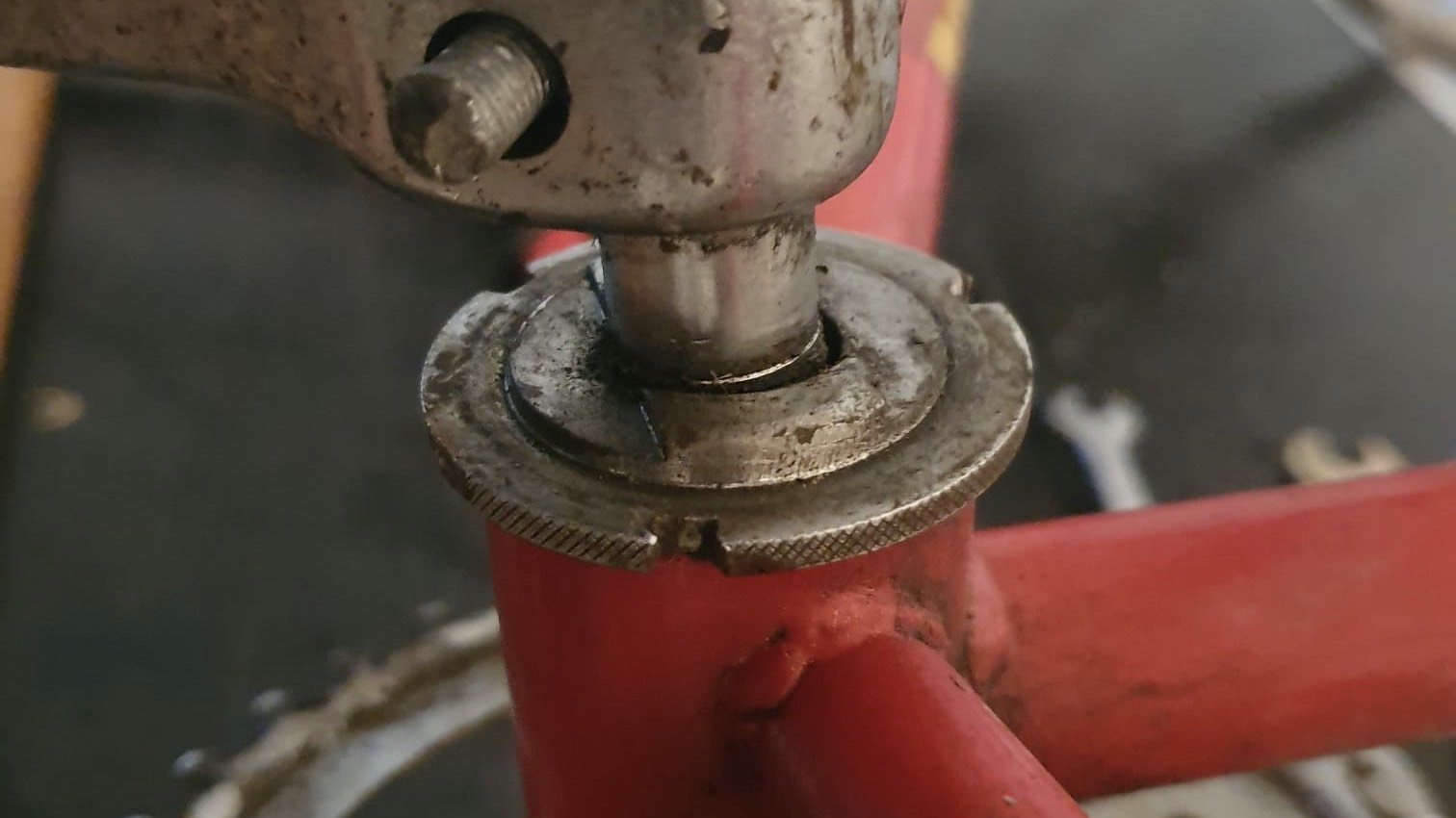

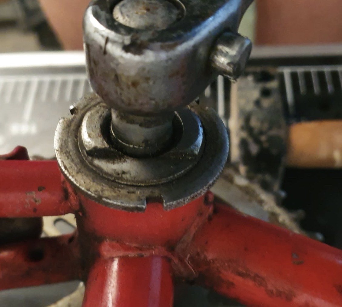

Witam, postanowiłem odrestaurować córce starego 30 letniego bmx i niestety problem pojawił się już przy rozkładaniu,  bo nie mogę odkręcić korby, może ktoś wie jaki klucz czy może jakoś inaczej do tego podejść. Pozdrawiam
Odkręciłeś nakrętki to teraz musisz wybić te kliny i korby spadną z osi. Potem odkręcasz ten pierścień kontrujący z pierwszego zdjęcia młotkiem i śrubokrętem i miskę kluczem francuskim, albo żabką.
Pamiętaj, że lewa miska ma lewy gwint. W środku są łożyska kulkowe.
