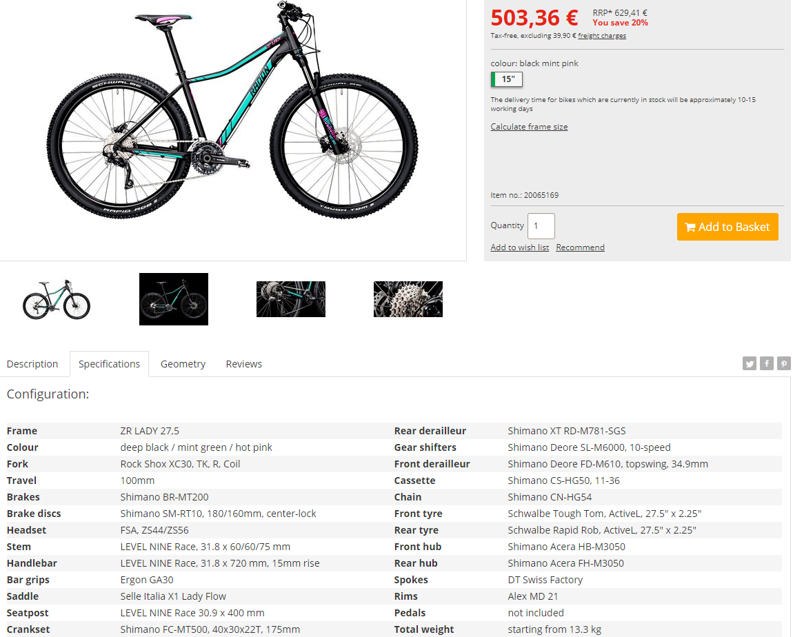

rumacz Napisano 27 Kwietnia 2020 Napisano 27 Kwietnia 2020 Chcę kupić córce rower i nie jestem pewien jaki rozmiar ramy powinienem wybrać - 15'' czy 17"? Wzrost 163 cm. Jak się ma poniższa specyfikacja do ceny? i to poniżej 80€ drożej.

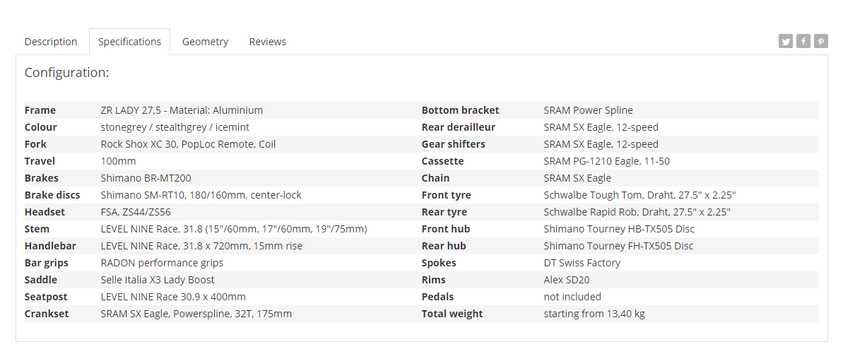

WaGiant Napisano 27 Kwietnia 2020 Napisano 27 Kwietnia 2020 Zależy do czego ma być ten rower . Drugi ma napęd 1x12 to napęd do jazdy w górach . Jest dość miękko zestrojony , twardych, szybkich przełożeń nie ma . Jeśli córka startuje w zawodach to może się jej spodobać . Również ze względów prestiżowych . Jeśli ma być to rower do rekreacji czy turystyki to ten pierwszy ma dużo bardziej uniwersalny napęd . Komponenty są na przyzwoitym lub dobrym poziomie tak że cena ok 2300zł (?) wydaje się dobra . Rozmiar ...... ja zawsze mówię że rower trzeba przymierzyć . Moja pani przy wzroście 162 jeździ na 17" MTB z kołami 26" i 16" na kołach 27,5 . I te16" wydaje się najlepsze w twoim przypadku . 15" to mała rama , jeśli córka rośnie to 17" będzie ,,rozwojowe " . Czyli najlepiej przymierzyć , jeśli się nie da to przeanalizować tabelkę z geo i przymierzyć rower o podobnych wymiarach . https://www.radon-bikes.de/mountainbike/hardtail/zr-lady/zr-lady-60-2020/ tu jest tabelka z geo . Ważna jest wysokość przedkroku , żeby nie wieszała się na ramie i to łatwo zmierzyć . Trochę trudniej dobrać ,,zdalnie " długość .
rumacz Napisano 27 Kwietnia 2020 Autor Napisano 27 Kwietnia 2020 Rower przeznaczony jest bardziej do rekreacji. Dziewczyna już nie rośnie. Najbardziej optymalna byłaby rama 16. W tej pierwszej wersji dostępny rozmiar tylko 15" ale na kołach 27,5. Ten drugi ma takie same koła i dostępną ramę w rozm 17" . Przymierzałem do Cube 16" na kołach 26 i było ok. Niestety brak możliwości zmierzenia.
WaGiant Napisano 27 Kwietnia 2020 Napisano 27 Kwietnia 2020 To porównaj geo tego Cuba do Radona . Cuby mają opinię krótkich rowerów chociaż jak na dzisiejsze standardy te Radony też długie nie są . Radony kuszą stosunkiem jakości do ceny ale czasem tak bywa że jakiś rower nijak do nas nie pasuje . Nie twierdzę że tak musi być tym razem ale może . Ja zapytałbym się o możliwość wymiany czy wręcz zwrotu . No koszty były by .
rumacz Napisano 28 Kwietnia 2020 Autor Napisano 28 Kwietnia 2020 Porównam. Jak się ma porównanie ramy 16 na kołach 26 z ramą 15 na kołach 27,5? 16’’ byłoby najlepszym rozwiązaniem jednak w Radonie nie maja takich ram. Gotowy jestem zapłacić trochę więcej jednak wtedy kupię 17’’ na kołach 27,5. Wtedy to może być za dużo.

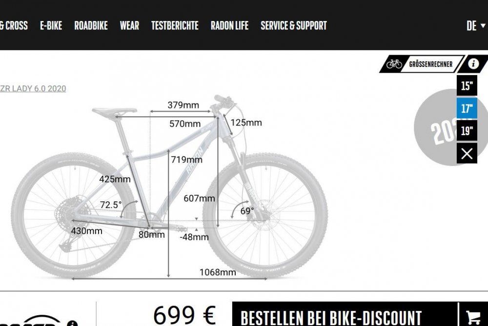

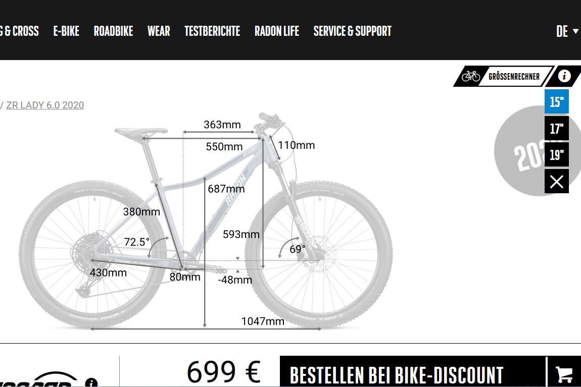

WaGiant Napisano 28 Kwietnia 2020 Napisano 28 Kwietnia 2020 Różnica miedzy kołem 26 i 27,5" nie jest duża ale to i tak nic nie mówi . Trzeba by mieć tabelkę z geo tego Cuba i porównać wymiary . Szczególnie wysokość przedkroku , długość rury podsiodłowej i horyzontalną długość ramy . A jaka jest wewnętrzna długość nogi , ew wysokość do kroku stojąc w lekkim rozkroku tak jak przy zeskakiwaniu z roweru ? Ten wymiar pozwoliłby określić max wysokość ramy . Wg rysunku 15" ma wys 687 , 17" - 719 cm . Oczywiście trzeba mieć trochę luzu nad ramą 8-10 cm .

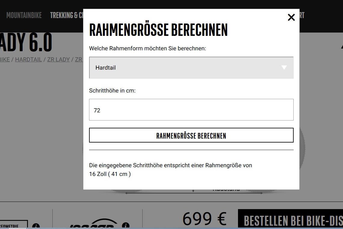

rumacz Napisano 28 Kwietnia 2020 Autor Napisano 28 Kwietnia 2020 4 godziny temu, WaGiant napisał: 4 godziny temu, WaGiant napisał: Różnica miedzy kołem 26 i 27,5" nie jest duża ale to i tak nic nie mówi . Trzeba by mieć tabelkę z geo tego Cuba i porównać wymiary . Szczególnie wysokość przedkroku , długość rury podsiodłowej i horyzontalną długość ramy . Spróbuję ogarnąć geo tego Cube. 4 godziny temu, WaGiant napisał: 4 godziny temu, WaGiant napisał: A jaka jest wewnętrzna długość nogi , ew wysokość do kroku stojąc w lekkim rozkroku tak jak przy zeskakiwaniu z roweru ? Ten wymiar pozwoliłby określić max wysokość ramy . Wg rysunku 15" ma wys 687 , 17" - 719 cm . Oczywiście trzeba mieć trochę luzu nad ramą 8-10 cm . około 72 cm
WaGiant Napisano 29 Kwietnia 2020 Napisano 29 Kwietnia 2020 Wychodzi że 17" będzie za wysokie , a na 15" będzie miała bardzo wyprostowaną pozycję . https://www.bikester.pl/obliczanie-wielkosci-ramy-mtb-hardtail.html
