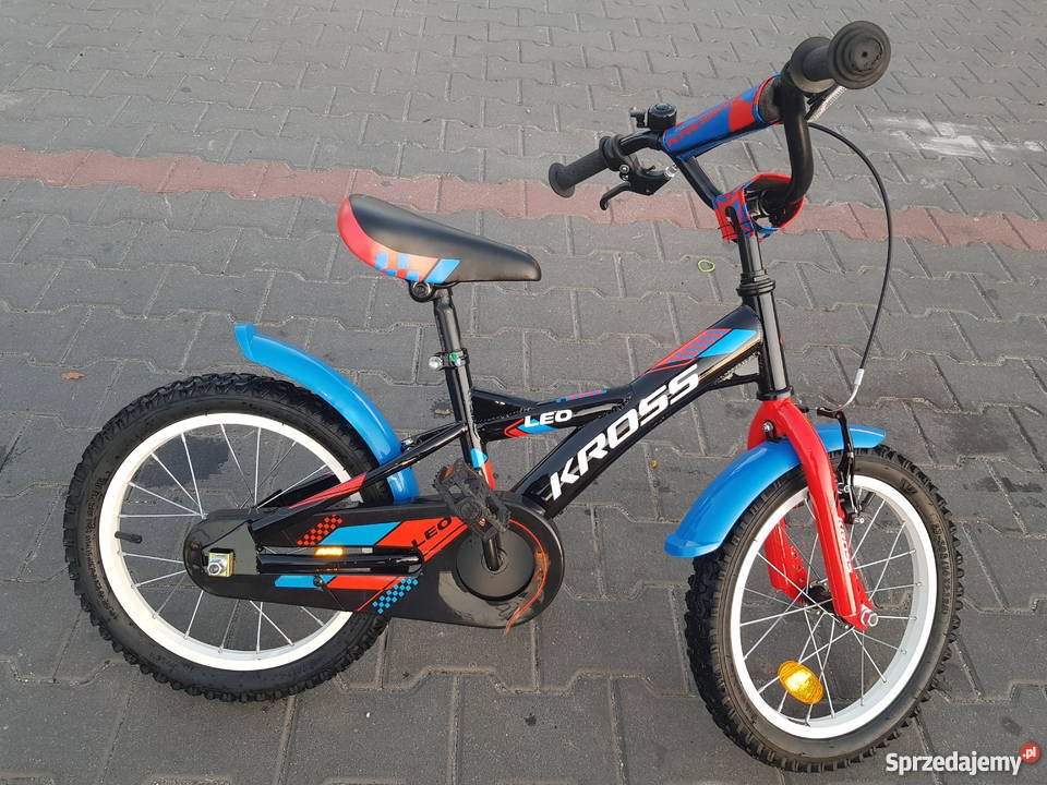

macia22 Napisano 26 Kwietnia 2020 Napisano 26 Kwietnia 2020 Cześć. Mam problem z rowerem dziecięcym- syn w rowerze dziecięcym ma przedni hamulec typu V-brake który podczas hamowania nie piszczy, tylko drze się jak zarzynana świnia. Przy tym dźwięku pisk to tylko delikatne muskanie uszu- ludzie jak słyszą jak młody hamuje to dostają zawału. Wg. mnie problemem może być fakt, że obręcz pomalowana jest białą farbą. Poniżej zdjęcie tgo bolidu. Ustawiłem klocki w klin- nic to nie dało. Macie jakieś pomysły?

Lawstorant Napisano 27 Kwietnia 2020 Napisano 27 Kwietnia 2020 Malowana obręcz. Jak się zedrze to przestanie.
