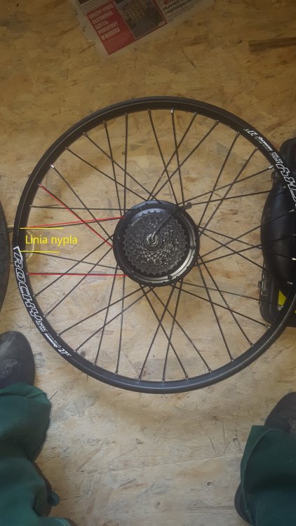

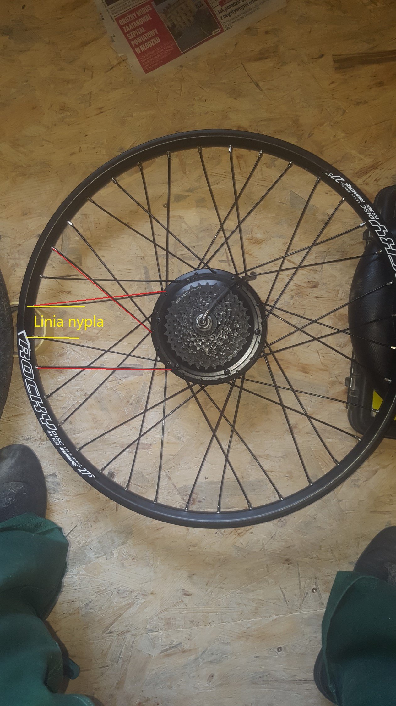

Witam. Wysłałem koło do serwisu w celu wymiany obręczy i szprych.
I wróciło coś takiego. Szprychy wygięte bo nyple nie mogą ułożyć się w linii szprychy. Czy to dobrze ???
Problem ten dotyczy kół, w których średnica kołnierzy piasty (np. piasty z dynamem, piasty planetarne czy właśnie piasty z silnikiem elektrycznym) jest duża w porównaniu do średnicy obręczy, a właściwie jej ERD. Im zaplot jest na więcej krzyży, tym bardziej to będzie widoczne, bo szprychy będą wychodzić z obręczy pod większym kątem. Trochę pewnie zależy od konkretnej obręczy, dokładnej średnicy otworu i grubości ścianki w tym miejscu oraz kształtu główki nypla. Grubsze szprychy (np.2.3-2.4 mm) też będą się inaczej zachowywać niż cieńsze czy cieniowane, bo mają większą sztywność.
W tym przypadku być może lepiej było zrobić zaplot na jeden krzyż mniej.
