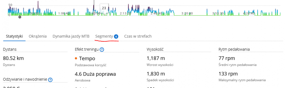

Kakadu90 Napisano 10 Lutego 2021 Napisano 10 Lutego 2021 Ja mam troszkę inne pytanie dotyczące Garmin Connect. Mianowicie jak się tworzy segmenty w tej aplikacji? Wchodzę w dany trening, ale nie mam zakładki segmenty, ani nic w stylu stwórz segment.

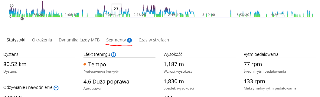

grzybu Napisano 10 Lutego 2021 Napisano 10 Lutego 2021 Segmenty możesz zrobić na przejechanej już trasie. Otwórz aktywność, pod mapą i wykresami masz zakładki: Wejdź w segmenty
Kakadu90 Napisano 10 Lutego 2021 Napisano 10 Lutego 2021 Własnie sęk w tym że po przejechaniu i wrzuceniu treningu, nie mam zakładki segmenty.

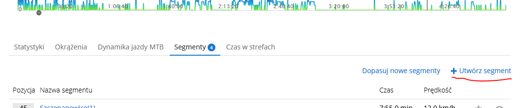

steve69 Napisano 10 Lutego 2021 Napisano 10 Lutego 2021 Wejdź w "Ustawienia konta", a następnie w "Ustawienia prywatności". Tam aktywuj opcję "Segmenty" (suwaczek na zielono). W tym momencie pod mapą i wykresami aktywności pojawi się zakładka "Segmenty". Jak w nią klikniesz, będziesz mógł utworzyć segment.
provayder Napisano 10 Lutego 2021 Napisano 10 Lutego 2021 Po pierwsze trzeba ustawić na korzystanie z segmentów Garmina a nie z segmentów Stravy. W aplikacji GC wchodzisz w Trening -> Segmenty -> trzy kropeczki w prawym górnym rogu i wybierasz Segmenty Garmin. po drugie, żeby istniejące segmenty Ci się pojawiały to musisz ustawić prywatność treningu na "wszyscy". Tworzenie segmentu to tak jak na screenach od @grzybu . Dla mnie osobiście tworzenie segmentów w Garminie to porażka. Próbowałem przenieść segment ze Stravy, wybrałem z treningu odpowiedni fragment trasy i ku mojemu zdziwieniu po utworzeniu segmentu skrócił się on o kilkadziesiąt metrów - punkty startu i stopu się nie zgadzały z tym co ustawiałem, również ścieżka została jakby puszczona bardziej skrótowo. Jeśli znajdę zrzuty ekranu to wrzucę dla lepszego zobrazowania. Najlepsze są jednak segmenty ze Stravy no ale tu potrzebujesz wykupić subskrypcję za 250PLN żeby to działało. Jest jeszcze opcja wrzucenia sobie segmentów Stravy do Edga - będą się one wyświetlać w czasie jazdy, ale nie synchronizują się ze Stravą - więcej tutaj: https://www.forumrowerowe.org/topic/241772-komputer-garmin-edge-530-czy-na-pewno/?do=findComment&comment=2240627
