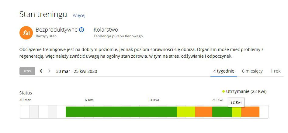

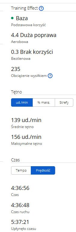

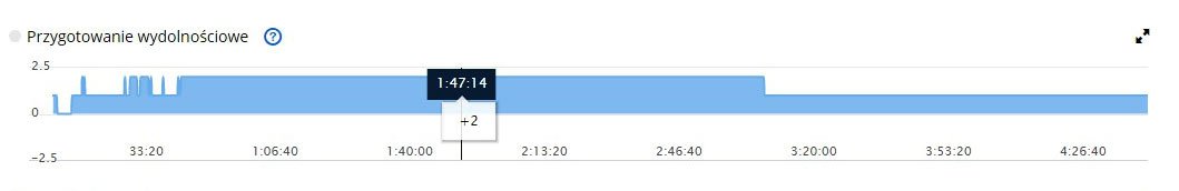

wkg Napisano 25 Kwietnia 2020 Napisano 25 Kwietnia 2020 Hej ! W pakiecie z Garminem dostałem Garmin Connect. Fajna zabawka, coś do mnie mówi - intuicyjnie czuję, że ma dużo racji, samopoczucie zgadza się mniej więcej z jego komunikatami. Rzecz w tym, że nie do końca rozumiem zasadę którą się kieruje. Tzn rację ma post factum ale to jakby trochę późno. Na przykładzie: Historia choroby Po kilkunastu dniach treningów (na trenażerze, ma to chyba znaczenie ze względu na dotlenienie) 22 kwietnia - patrz obrazek Stan treningu - poinformował mnie, że wszystko w porządku ale mój trening nie daje już progresji, wystarcza tylko na utrzymanie (kolor żółty). Poradził, żeby urozmaicić treningi lub zwiększyć ich intensywność ewentualnie się zregenerować. No świetnie, dzień później (23 kwietnia) pokręciłem sobie leciutko - stan treningu "Bezproduktywny". Zgadzam się, to była regeneracja - jak kazał. Ale wcz ora j (24 kwietnia) postanowiłem zwiększyć intensywność i może urozmaicić. I to był intensywny trening. Po miesiącu na trenażerze w lesie czułem się jak pies spuszczony z łańcucha. Przez pierwsze 2 godziny IF 0,94 - to bardzo mocno. Wg TP 2-ie historyczne miejsce w mocy 20 minut, 1-e historyczne miejsca w mocy 60 minut i 90 minut. Trzecia godzina jak Cie mogę, ostatnie półtorej to już "na rezerwie". Ostatecznie przez 4,5 h IF 0,89 i 363 TSSy co jak na mnie jest bardzo mocno. Wyplułem się z sił dokumentnie. Pomiar mocy skalibrowany, sprawdzony z dobrym trenażerem więc wiarygodny. Puls wcale niezbyt wysoki. Wydolność może D nie urywa, ale cały czas na plusie (pewnie dotlenienie). Podstawowa korzyść z tego treningu - Baza, duża poprawa aerobowa - wszystko OK. No i kolejny dzień (wczoraj - 24 kwietnia) trening bezproduktywny. Pytanie Jak GC ocenia produktywność treningu, co zrobić, żeby był produktywny albo by odpuścić gdy ma nie być produktywny ?
arek_wro Napisano 25 Kwietnia 2020 Napisano 25 Kwietnia 2020 To tylko algorytmy, które nie zawsze się dobrze sprawdzają. Na przykład przygotowanie wydolnościowe. U mnie to jakieś zupełnie przypadkowe wartości, nijak się mające do aktualnej formy czy zmęczenia. Co do stanu treningu, to wystarczy zrobić jeden, dwa mocniejsze treningi pod rząd i pokaże "bezproduktywne'. Dołóż jeszcze jeden i pokaże "ponad siły". Zapomnij o tym. Szkoda sobie tym zawracać głowę.
wkg Napisano 25 Kwietnia 2020 Autor Napisano 25 Kwietnia 2020 To przygotowanie wydolnościowe to jakiś absurd. Jak może się zwiększać w trakcie treningu ze zwiększaniem obciążenia ? Ale zauważyłem, że gdy jestem wyspany, po 1, 2 dniach regeneracji od razu wychodzę na spore plusy. Więc coś w tym niby jest. Może bada proporcje tętna do mocy ? Jakos źle sie czuję nie rozumiejąc tych algorytmów. TP jest prostsze ale mniej sugeruje
arek_wro Napisano 25 Kwietnia 2020 Napisano 25 Kwietnia 2020 Nie wszystko da się ująć algorytmami. Garmin podjął próbę, stworzył całą mądrą otoczkę wokół tego, ale działa to średnio. Training Peaks ma swoje narzędzie analityczne - WKO5 (następca WKO4). Niestety kosztuje parę stówek. Do tego bardziej skupia się na prezentacji danych w różnych konfiguracjach niż na próbie wnioskowania co do formy i jakości treningu. Takie wnioski możesz sam sobie wyciągnąć analizując dane. Darmowym odpowiednikiem WKO jest Golden Cheetah.

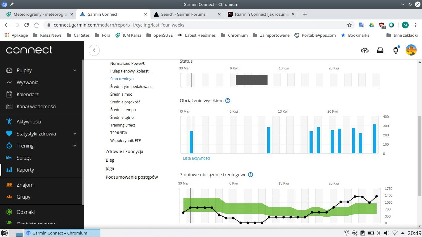

provayder Napisano 26 Kwietnia 2020 Napisano 26 Kwietnia 2020 Z ciekawości, żeby mieć wykres stanu treningu trzeba mieć miernik mocy czy wystarczy pomiar tętna. Spojrzałem teraz u siebie i widzę tylko okres roztrenowania, choć w tym czasie miałem jazdy do pracy bez pomiaru tętna. Jedyne co się rysuje to 7-dniowy wykres obciążenia treningowego. Druga sprawa, nic się nie dzieje z pułapem tlenowym. Garmin miał sobie coś wyliczyć ale nie wyliczył. Przy ustawianiu licznika była możliwość wpisania pułapu ale nic tam nie pisałem, bo nie wiedziałem czy trzeba wpisać i ile. Dodam, że nie robię planów treningowych, czasem bawię się w jakieś interwały albo staram się jechać w konkretnej strefie tętna.
arek_wro Napisano 26 Kwietnia 2020 Napisano 26 Kwietnia 2020 Dla roweru zdaje się, że do wyliczenia pułapu tlenowego potrzebny jest miernik mocy. Z bieganiem może być inaczej, bo tempo biegu sporo mówi o poziomie wytrenowania. W przypadku roweru osiągane prędkości wiele nie mówią, bo jest zbyt wiele zmiennych. Stan treningu bierze chyba z kolei zmiany pułapu tlenowego, więc silą rzeczy też zapewne wymaga miernika.

arek_wro Napisano 9 Maja 2020 Napisano 9 Maja 2020 Chyba rozkminiłem garminowski stan treningu. Co nie zmienia faktu, że moim zdaniem jego praktyczna wartość jest średnia. Otóż wygląda na to, że GC ustala sobie z naszych treningów jakąś bazę i porównuje do niej jak się ma nasza moc do tętna. Jeżeli nasze tętno jest niższe niż wcześniej przy tej samej mocy, to jesteśmy na plusie, jak tętno jest wyższe to spadamy na minus. To jest też podstawa do wyliczania zmian naszego VO2max. Być może dodaje do tego jeszcze jakoś zmienność tętna, czyli HRV, ale tego już nie jestem w stanie sprawdzić. Choć zasadniczo porównywanie mocy do tętna wiele mówi o naszej formie i jej zmianach, to jest tyle innych czynników, które wpływają na tętno, że sugeruję podchodzenie z rezerwą do tego co GC wylicza.
wkg Napisano 9 Maja 2020 Autor Napisano 9 Maja 2020 Hmmm ... to mi pasuje do przygotowania wydolnościowego. Myślałem, że stan treningu bierze sobie ze zmienności mocy i tętna i stąd premiuje zróżnicowane treningi.
arek_wro Napisano 9 Maja 2020 Napisano 9 Maja 2020 Tak, sorry, chodziło mi o przygotowanie wydolnościowe.
wkg Napisano 9 Maja 2020 Autor Napisano 9 Maja 2020 No to mam taką sama intuicję ... i też dotyczy VO2MAx. Tu pewnie patrzy na dryf tętna kiedy już brakuje tlenu

mkuthan Napisano 10 Maja 2020 Napisano 10 Maja 2020 W dniu 26.04.2020 o 21:05, provayder napisał: Z ciekawości, żeby mieć wykres stanu treningu trzeba mieć miernik mocy czy wystarczy pomiar tętna. Raczej bez pomiaru mocy na rowerze nic nie policzy. U mnie znowu w tym raporcie nic nie pokazuje, mimo że jeżdżę z pomiarem i raportuje mi TSS/IF, VO2max czy NP. Możliwe że dostępność tych statystyk zależy też od urządzenia którą rejestrowana jest aktywność? U mnie to stara 520-ka. EDIT: doczytałem i właśnie tak jest - kwestie licencyjne firstbeat
